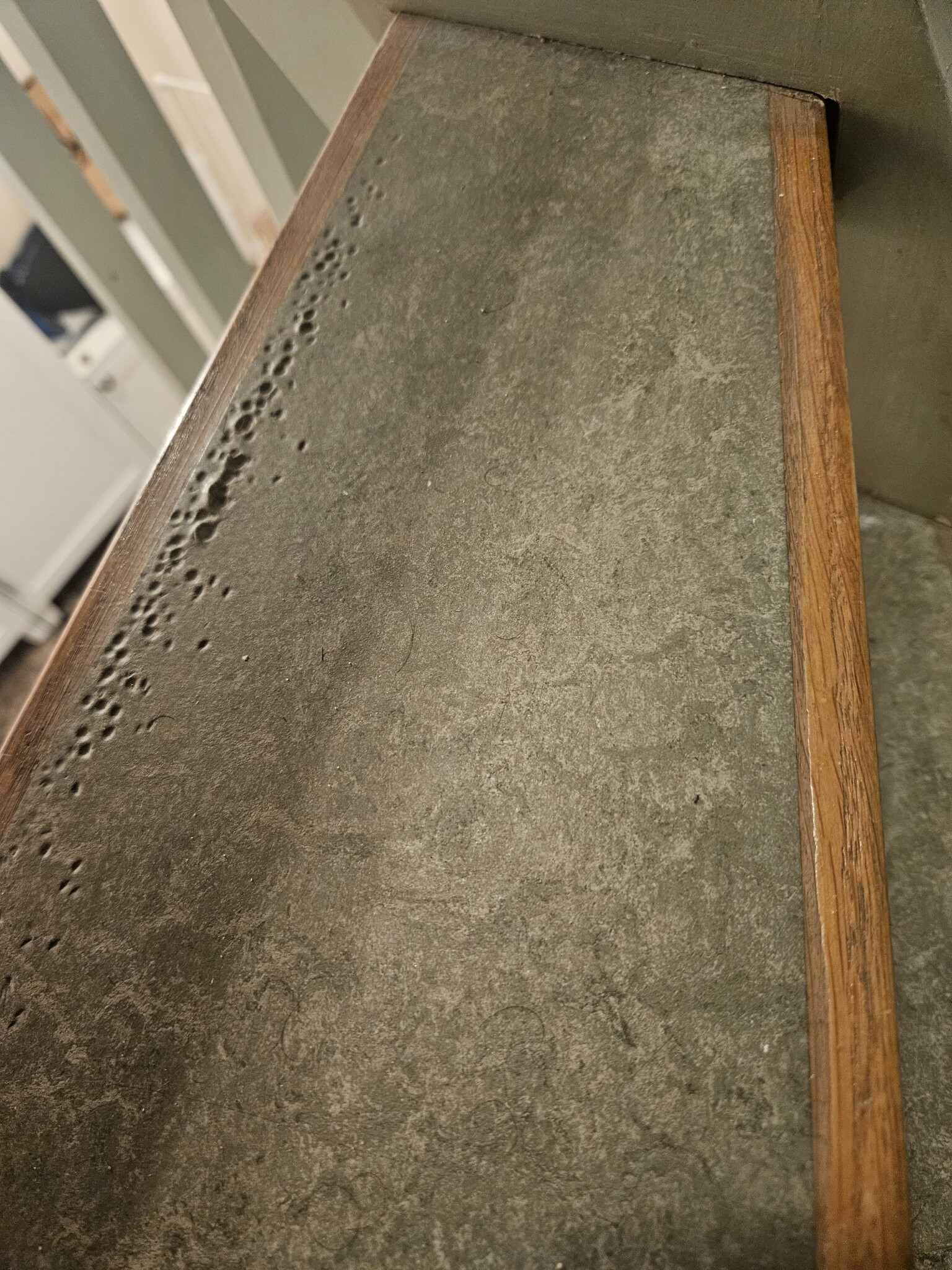

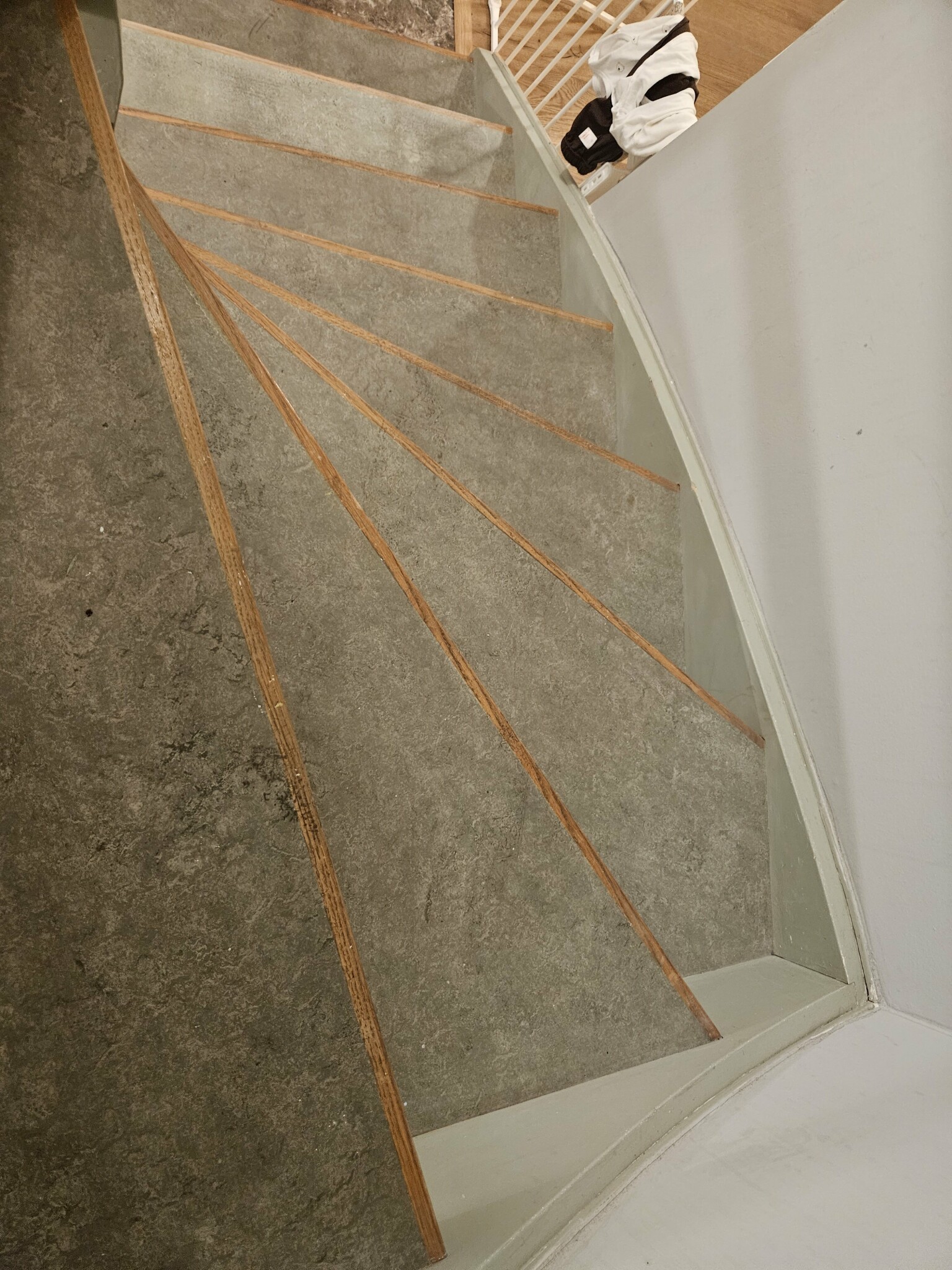

Tänkte att börja lyfta trapporna hemma. Huset är från 60 talet.

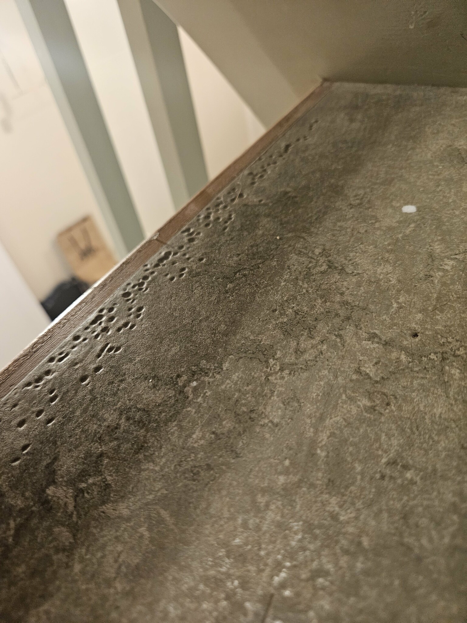

Undrar vad är det för material som känns typ som hår gummi eller nåt typ av hård Wax?
Den appliceras lite djup typ 3-4 millimeters.

Linoleum.
SågspånPappspikEternit och 2 till
Är det Linoleum som är den gröna? Slipade lite och det blev farlig slätt.
Vad är bästa metoden för att renovera trapporna fast också billig😀?
