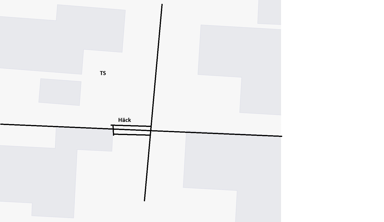

Vi har en syrenhäck som står i tomtgränsen till en granne. Denna planterades tillsammans med föregående ägare till grannfastigheten.
Nuvarande granne klipper den väldigt hårt på sin sida vilket får oss att tro att de inte vill ha häcken. Vi har en bra relation till grannen så skall givetvis fråga om så är fallet.
Nu till frågan.
Häcken är ca 5m lång.
Bifgade en lättare skiss.
Om vi skulle ersätta denna häck med ett plank krävs det bygglov för det?
Förutsatt att grannen är med på att bygga planket.
De lättnader som finns med i regerings förslag ger oss möjlighet att uppföra ett plank här på 1.8m om jag har fattat det rätt.
Eller har jag missförstått?

Ja ett plank kräver bygglov.
När lättnaderna träder i kraft genom ändring av PBL (dec) får du uppföra ett 1,2 m högt plank utan bygglov.
Du får också uppföra ett 1,8 m högt plank inom 3,6 m från en byggnad. Om detta plank hamnar inom 4,5 m från en gräns krävs grannes medgivande.
Du måste ha tre grannemedgivanden ser det ut som, tre gränser är väl inom 4,5 m?
Så om alla godkänner behöver jag inget bygglov för att bygga 1.8m högt plank?
Att bygglov krävs. Men du får ordna en skyddad uteplats inom 3,6 m från ditt en- eller tvåbostadshus som inkluderar ett 1,8 m högt plank, utan bygglov. Och grannemedgivande om någon del av den skyddade uteplatsen kommer närmare än 4,5 m från gränsen till grannen. Är grannen allmän plats, eller väg, så kan grannemedgivande inte ges och därmed kräver den skyddade uteplatsens plank bygglov.L lunis skrev:
Då krävs bygglov för planket. Det är egentligen inte längden på planket som avgör utan att planket i sin helhet måste ligga inom 3,6 m från en byggnad för att slippa bygglov enligt de nya reglerna.L lunis skrev:
