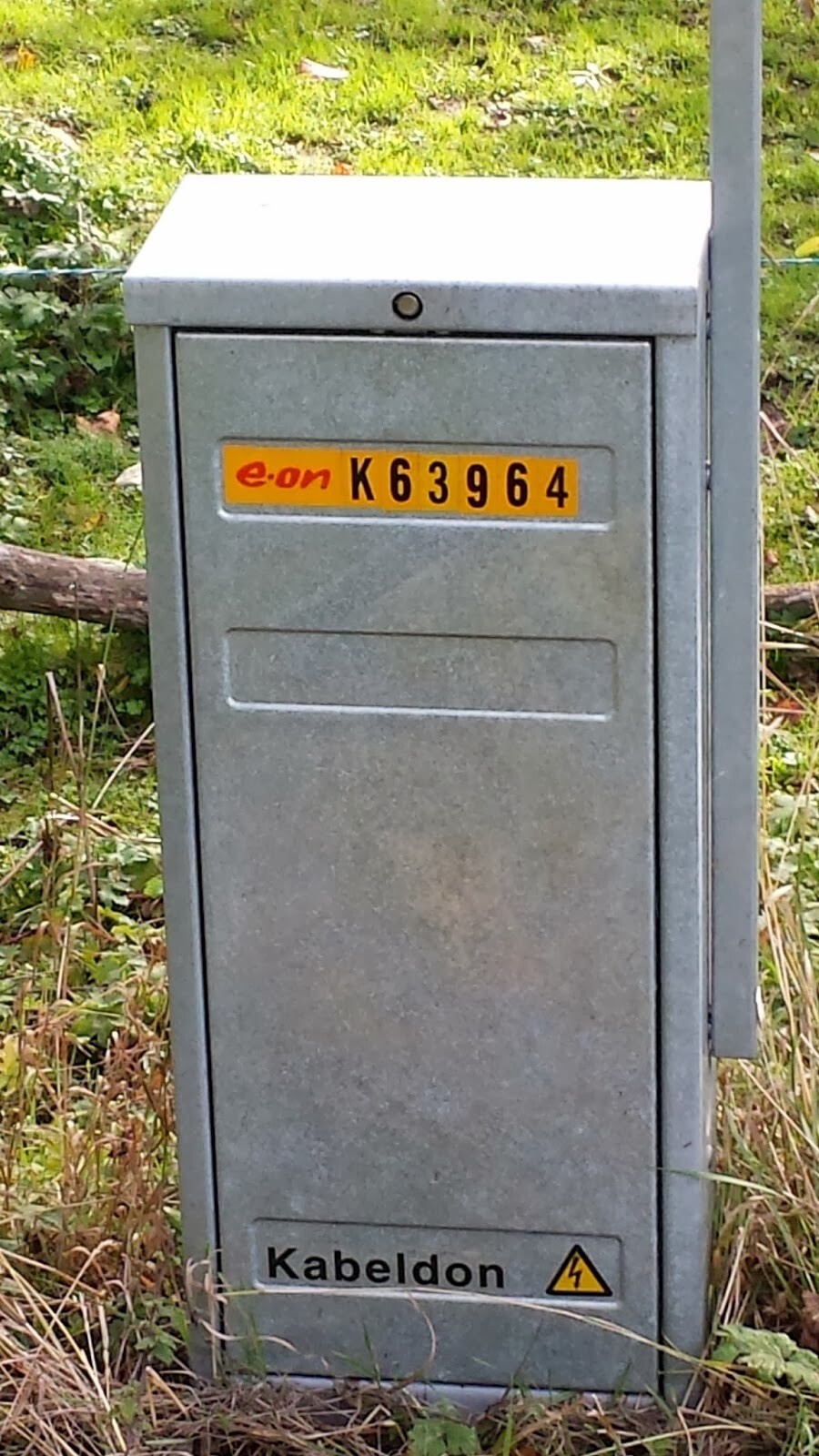

jag tror att vi o grannen delar på det lilla skåpet
OBS!
Bilden ör från nätet..vårat ser "typ sådär ut"
Grått elskåp med märket "e.on K63964" och texten "Kabeldon" längst ner, placerat i grönska.
Då har jag nog fel. Då är det troligen Ellevios kabel ända fram till ditt mätarskåp.

Har du huvudsäkringarna i skåpet hoppas jag låset är sån standard trekant och inte NK.
Har ni huvudsäkringarna i skåpet eller vid mätaren?

B bygganders skrev:
Kabeln in i huset är 19 mm ( alltså hela med hölje o allt) om det kan vara nån ledtråd...
En bättre ledtråd är att du läser vad som står på kabeln, det är inpräglat med jämna mellanrum vad kabeln heter (typ och area).
Men 19 mm tyder på att det kan vara en N1XV 5g10, eller en gammal FKKJ 4x6/6 (idag har den ca 16-17mm diameter) eller kanske, eventuellt, en FXQJ 4x10/10, men även dagens lite tunnare är drygt 19mm, så jag tror mest på att du har 6mm2 till din elmätare.
Och då kan det ev vara så att de är tveksamma till att ansluta 25A, beroende på avstånd till transformator och kabelskåp osv.
Men är det inga långa avstånd så bör det vara problemfritt att få 25A.
Sen ska ju nätägaren ordna din uppsäkring ändå, även om kabeln är för klen.
Det har de lagkrav på sig.
Dock kan det då ta en anings längre tid att fixa, om det behöver bytas kabel.
