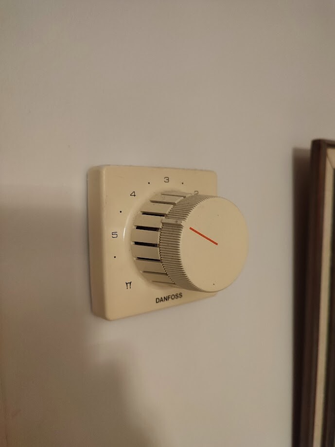

Jag bor sedan några år tillbaka i en bostadsrätt i 2 plan byggd i början av 90-talet och har länge funderat över hur golvvärmen på bottenvåningen fungerar. I utrymmet under trappan finns en lucka i golvet med vad som låter som en fläkt under. På väggen i vardagsrummet finns en termostat (se bild). På övervåningen är det vattenradiatorer som går på föreningens system.
Min teori är systemet fungerar genom att föreningens vattenburna värme leds genom en radiator som fläkten blåser luft igenom som i sin tur cirkuterar genom kanaler i betongplattan.
Jag uppskattar att fläkten förbrukar ca 4-5kWh / dygn så det kan knappast röra sig om eluppvärmning.
Har jag fattat det hela rätt eller är jag ute och cyklar?
  • Termostat från Danfoss på en vägg, inställd på nivå 5.
