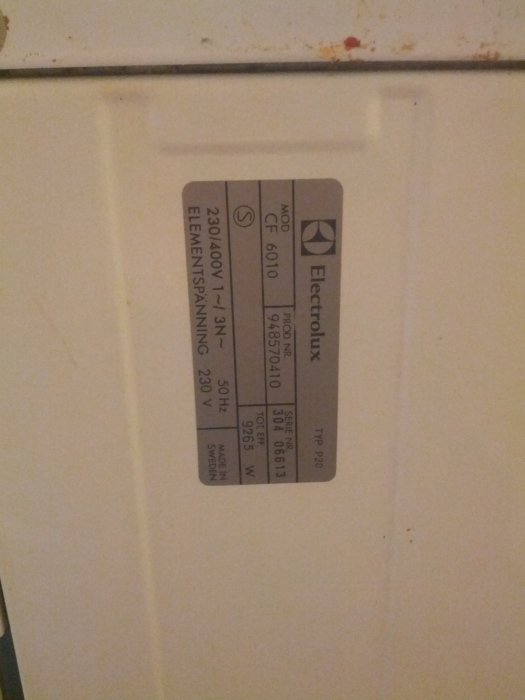

Jag undrar om någon kan säga till mig vad jag har för el. Jag misstänker starkt att det är en-fas. Ska köpa induktionshäll och ny ugn och behöver 3-fas och tänkte anlita elektriker men ville veta lite först. Mycket tacksam för svar! Bifogar bilder från nuvarande installation och spis.

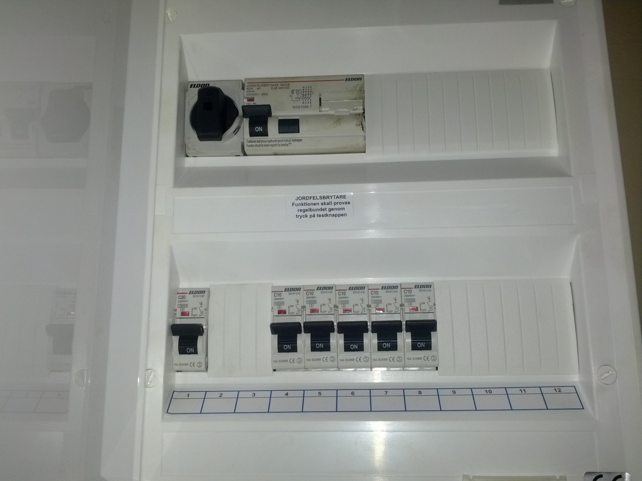

Enfas, avsäkrad 20A om jag inte ser fel på bilden.
Precis som sagts, 1-fas 20A. Rent teoretiskt så ska det kunna gå att få fram 3-fas då röret som matar ser rymligt ut samt att plats finns för 3 st säkringar i centralen. Däremot undrar jag om jordfelsbrytaren är smutsig eller om den har bränts på högersidan.
Jag skulle tippa på att lägenheten haft en stam/elrenovering och fått nya stigare samt central men att 3-fas till spis varit ett svindyrt tillval eller så är centralen förberedd för 3-fas endast men att man får dra upp stigare själv också. HB är ju 3-polig. Hur som, det är nog ingen omöjlighet att få till, mer en kostnadsfråga.

JFB är ju 4pol. Är du stadig på handen så får du gärna ta loss kåpan på centralen försiktigt och ta ett par bilder så kan vi hjälpa dig bättre.

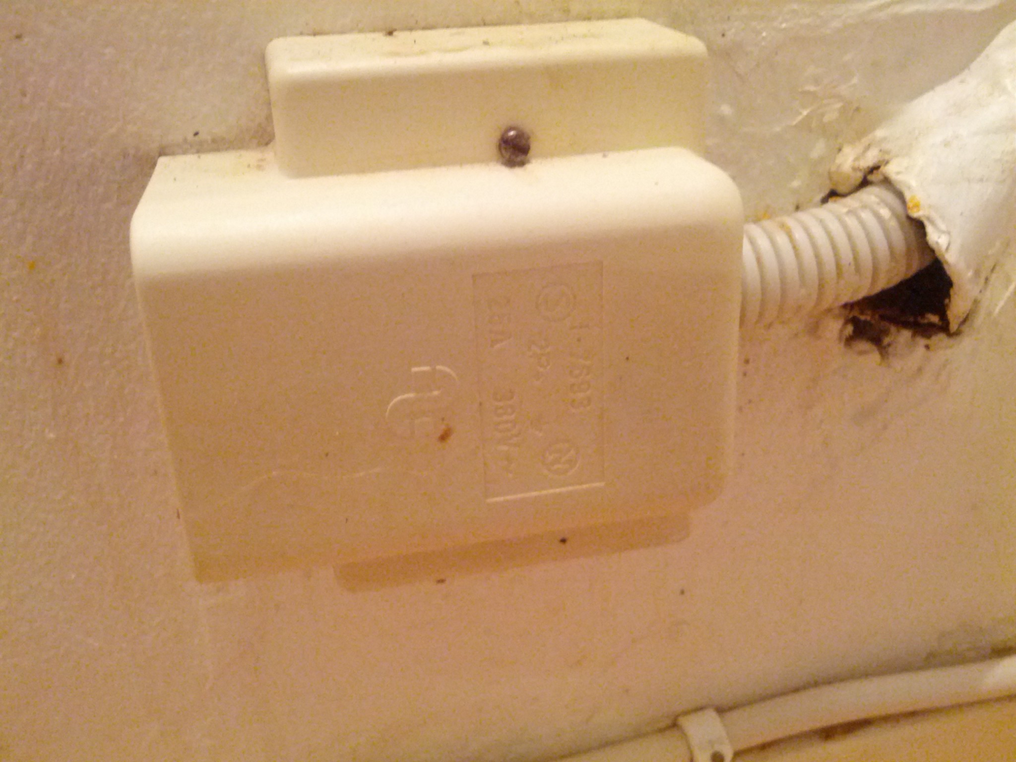

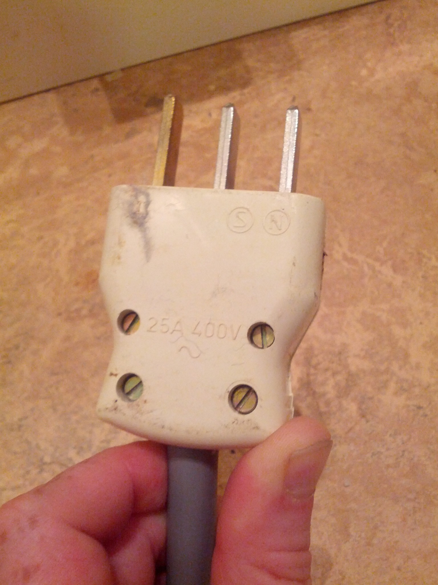

Spiskontakten är Enfas och säkringen säger det med.
Men centralen säger 3fas iaf förberätt för det. Därav 4pol JFB och 2 lediga platser för 3pol säkring till Spisen.
Finns det 3fas som stigare till centralen så är det 5st 2,5mm FK som behöver dras i och dit med ett nytt utanpåliggande perilex uttag till spisen. Även en ny 3polsäkring och lite omkopplande i centralen.
