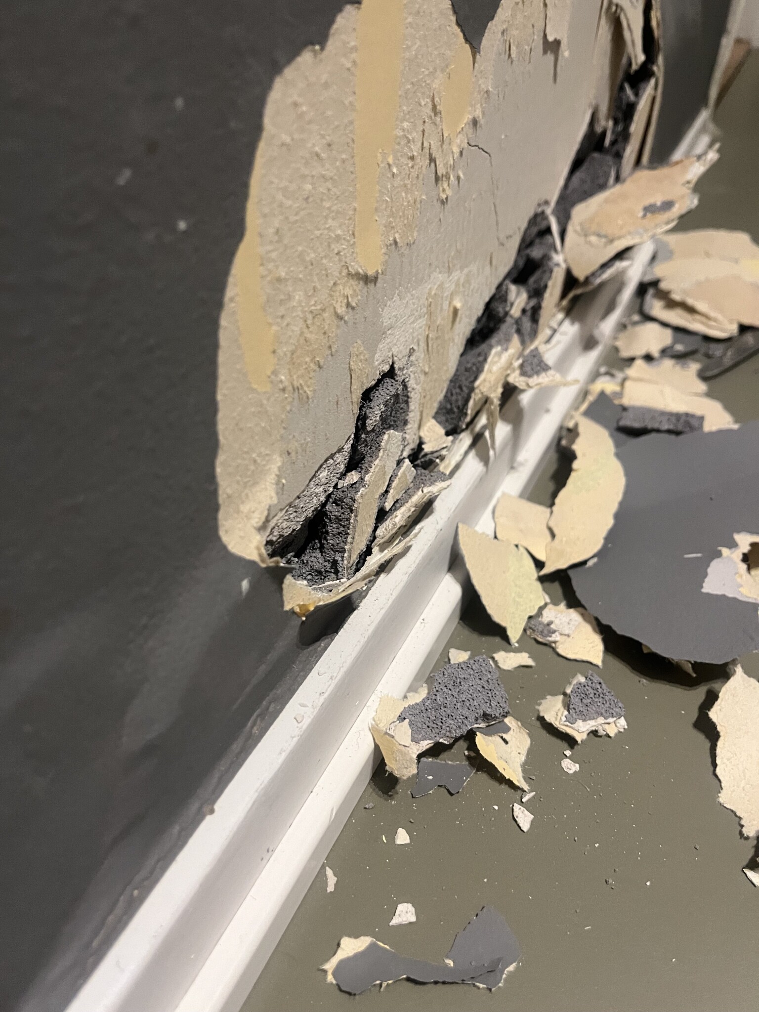

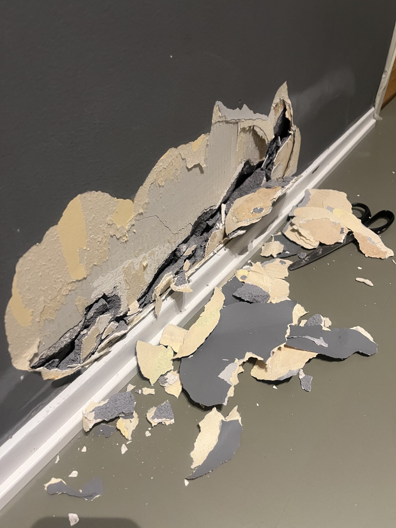

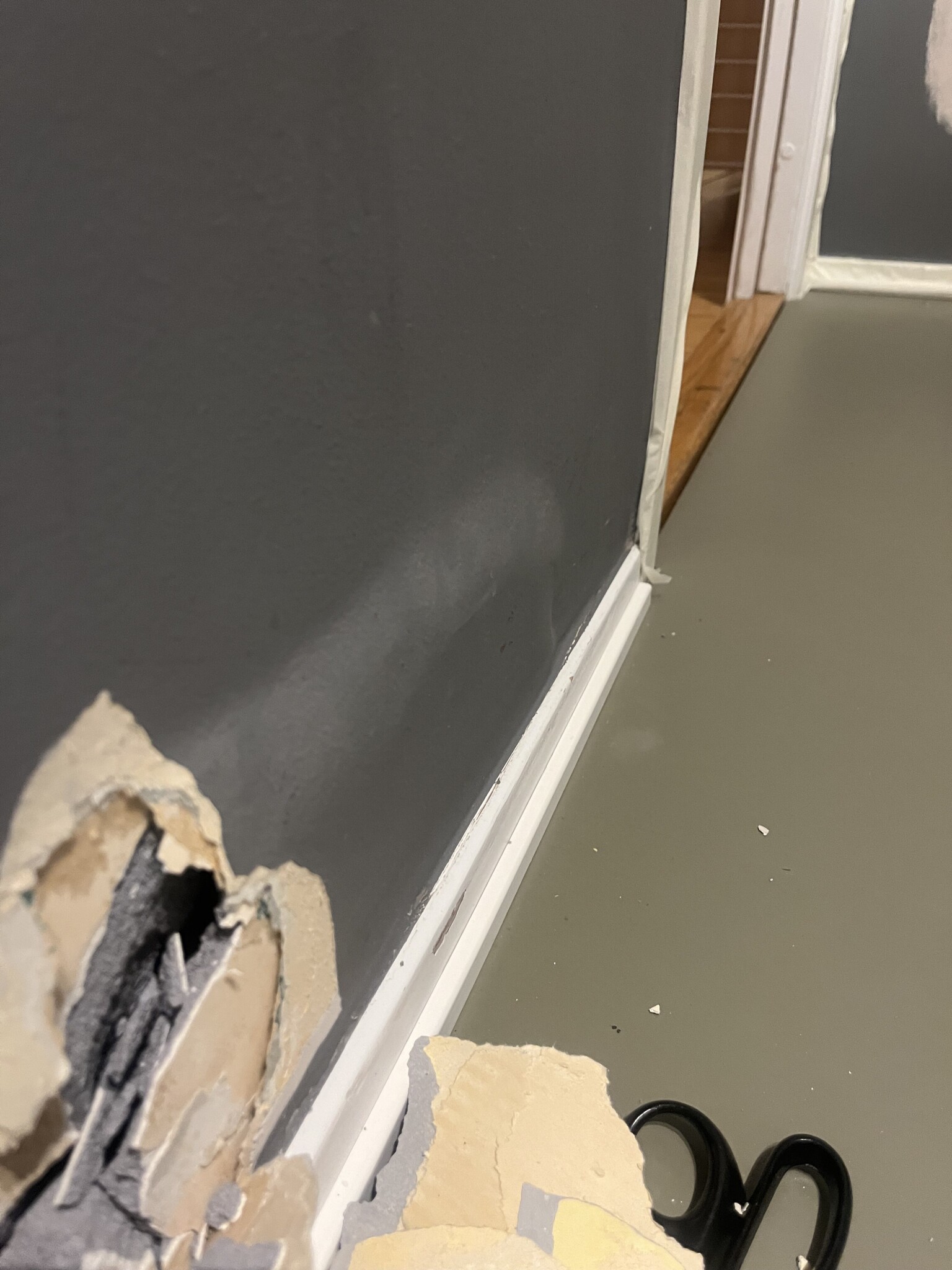

Jag skulle måla om korridoren i lägenheten där jag har bott ca ett år. När jag flyttade på en byrå som stod där så såg jag att det var buckligt nära golvet och när jag undersökte det närmare så såg det ut så här under…på andra sidan väggen är mitt badrum, men det går ingen ledning i den här väggen och det är inte heller fuktigt.
Vad kan det vara- och vad ska jag göra åt det?
  • Skadat område i grå vägg nära golvet, där färg och gips har lossnat och blottar underliggande material. En svart sax ligger på golvet bredvid.
  • Vägg med avskavd färg och bucklor nära golvet, synlig skada med lösa färgflagor på golvet intill en vit golvlist.
  • Vägg nära golv med flagor av avskalad färg och gips synliga, samt bucklor och lösa bitar av väggmaterial på golvet.

Det ser nästan ut som att skivan (lättbetong?) har spruckit iom en sättning i väggen.
Centano Centano skrev:
Har badrummet renoverats nyligen?
Det kan man fundera på. Och har de i så fall skurit ut lättbetongen från andra sidan för att gömma rör?
Precis, eller varit lite oförsiktiga när de rivit kakel eller liknande.
Det kan vara relativt lätt och billigt att fixa, eller dyrt och komplicerat. Det beror på om den bärande konstruktionen är påverkad, om fuktspärren är påverkad osv ...
Hur ser det ut på insidan av väggen?

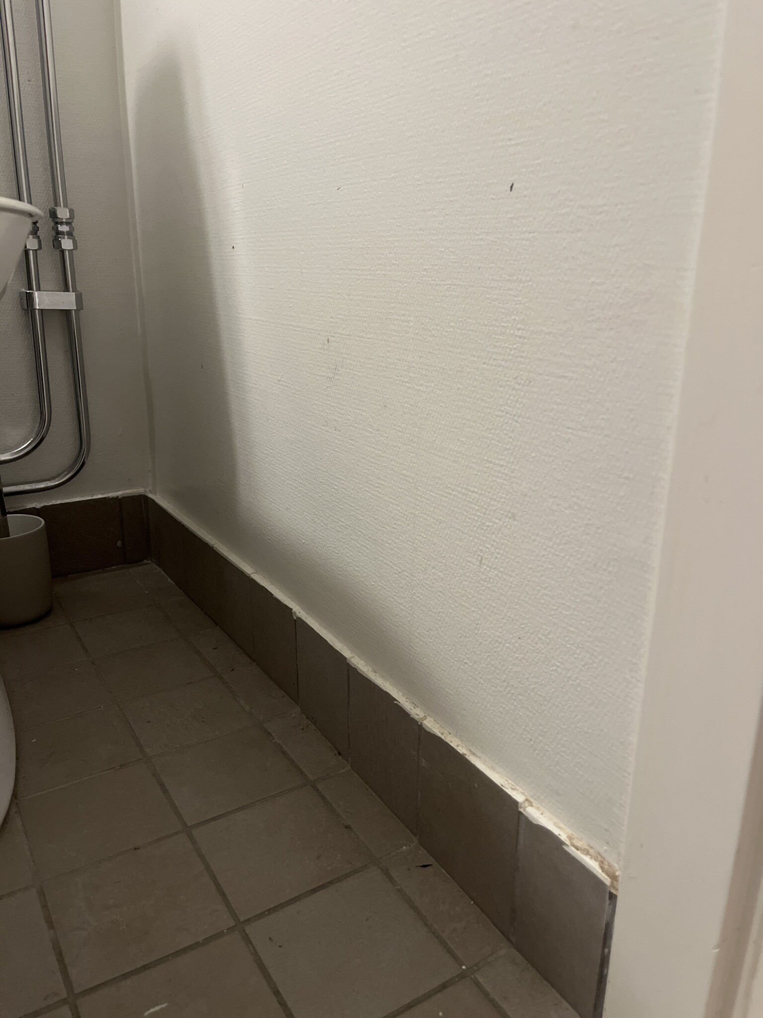

  • Vägg och golvhörn i ett rum, med ljusa väggar och brunt klinkersgolv; synliga rör och toalettkant till vänster.
Helt slätt…
Ja det är nåt relativt lätt (att borra i 😄)
Hur tjock är väggen?
Ca 7 cm
