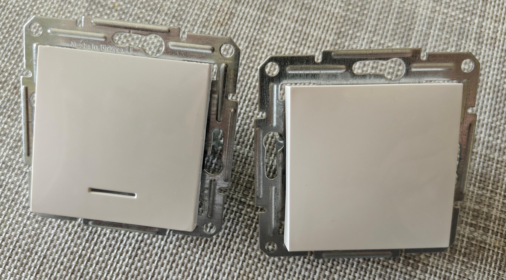

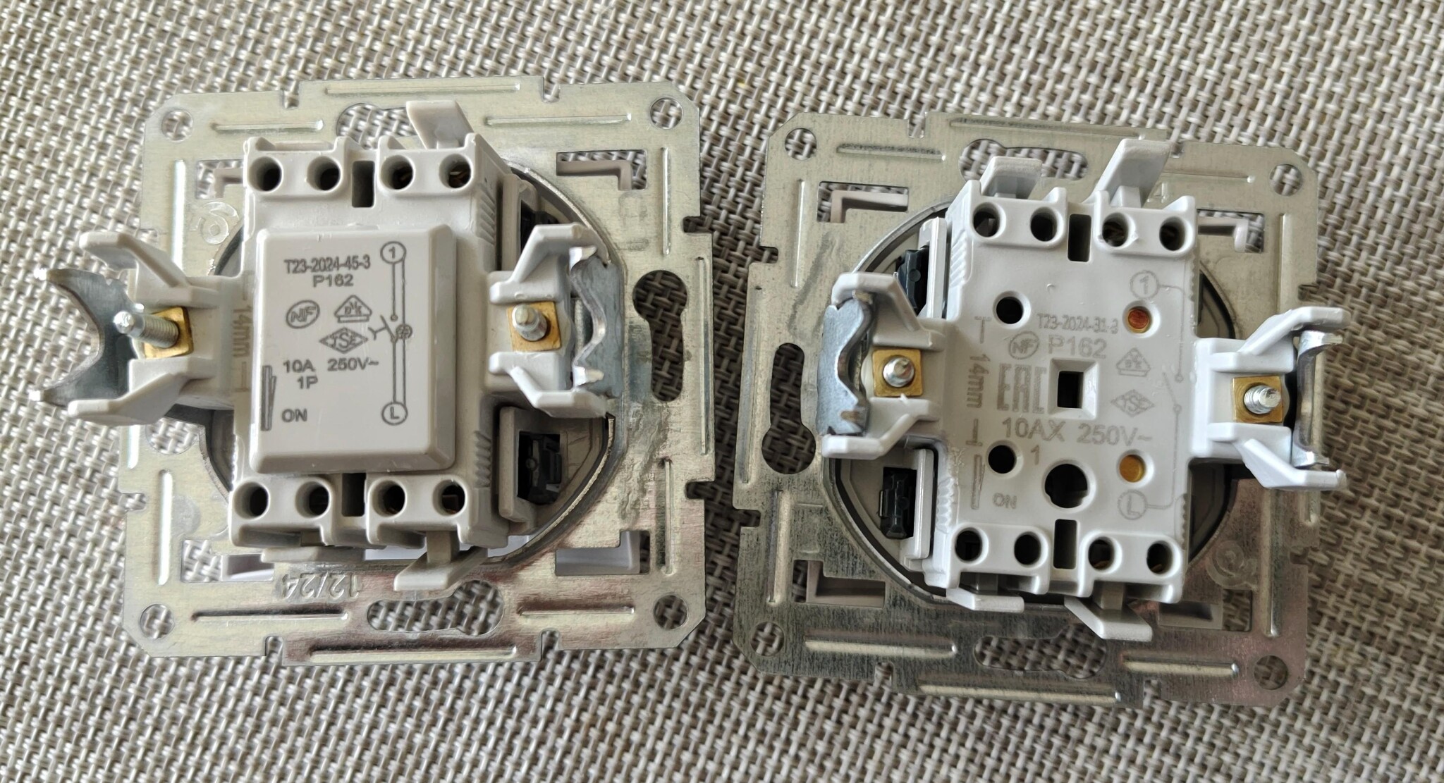

E elmont skrev:
Har du en bild på nya brytaren.
Två elektriska väggbrytare monterade på en metallplatta, med märkningar som visar specifikationer för ström och spänning.
Två vita väggströmbrytare med metallramar på ett grått tygunderlag.
De nya strömbrytarna är enpolig enkelströmbrytare, det är ingen trappströmbrytare.
avh67f och 4 till
Tack!
Vilken strömbrytare ska man ha istället?
  • 1-pol/trapp
  • Dubbeltrapp
  • Någon annan?

Se inlägg 11.
RoTe
Se inlägg 11.
Tack Demmpa!
Behövde googla och chatta med Google Gemini för att förstå det (det är första gången jag ser ritningen av denna sort). Jag har bytt en handful strömbrytare och eluttag, och det är första gången jag stöter på en trappkoppling.
Vad skulle vara det bästa sättet för att ta reda på om rummet har trappkoppling med två eller tre strömbrytare? Det är oklart vad strömbrytaren #2 ska göra. Det är möjligt att det är "trappkoppling med tre" i rummet.

Som de gamla.
snaggletooth snaggletooth skrev:
Som de gamla.

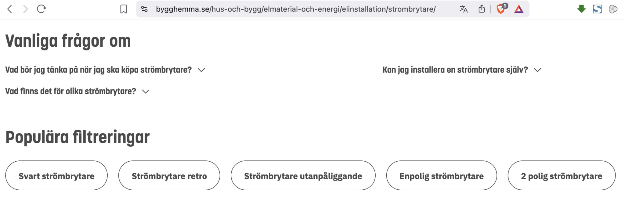

Tack för svar.
Yes, men är det möjligt att hitta en ny passande strömbrytare bara på specifikationer som nämns online?
Kan jag filtrera efter "1-pol/trapp" och köpa en sådan, eller behöver man kolla betydligt mer?

Se till att du har trapp med i resultatet de används ofta numera även som enpoliga. Om du tar bilder i dina tre punkter kan du få svar på dina tidigare frågor. Det du visar på bilden ger de symptom du beskriver om det är en trapp-kors-trapp där du kopplat fel.
Att hålla på med diverse chatAI är ingen väg till framgång i de här fallen om du saknar grundläggande kunskaper i stort helt.

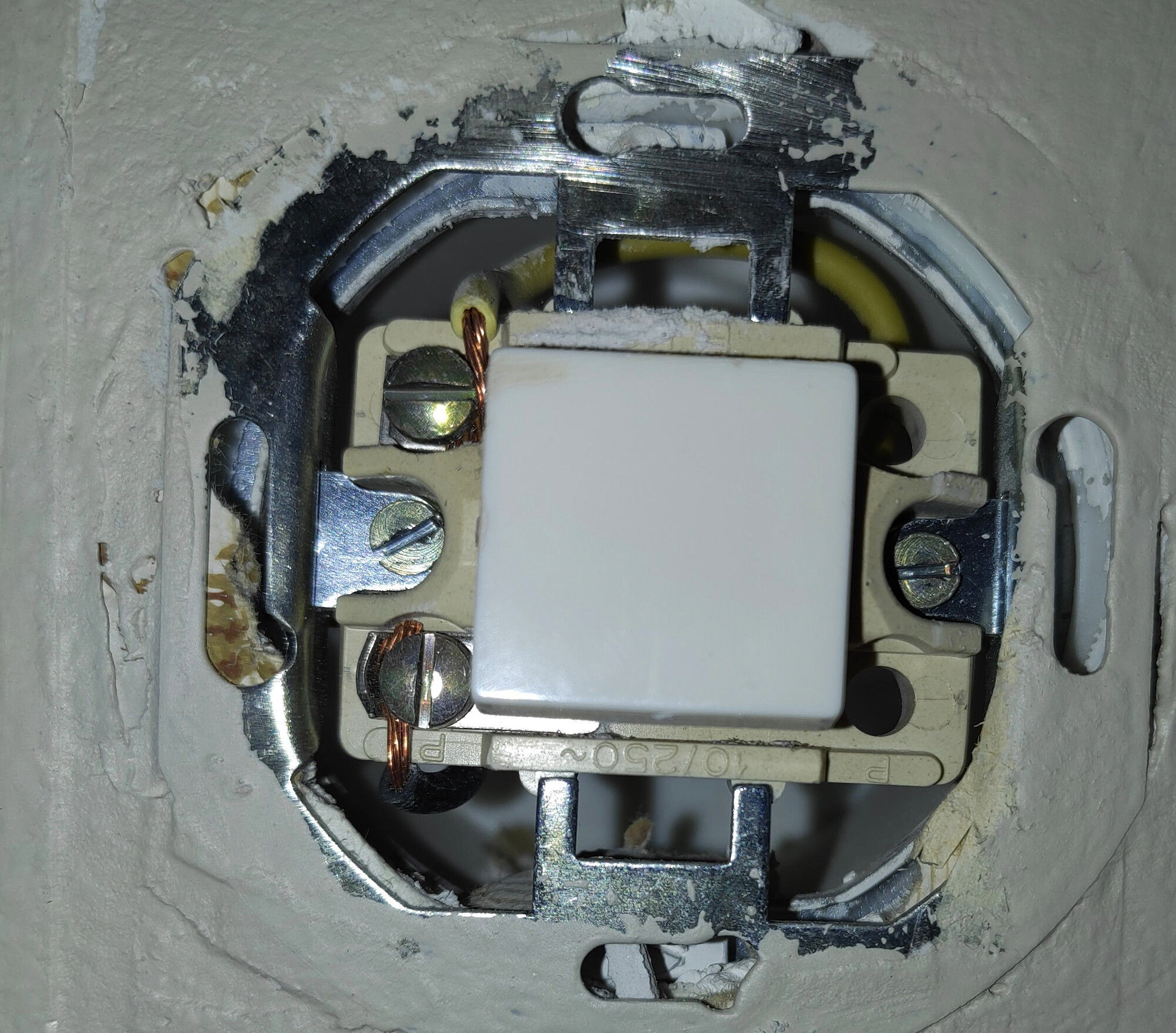

Problemet är att "strömbrytare #2" fyller ingen funktion just nu, och jag undrar om det kunde varit "trappströmbrytare med tre" från början. Det är uppenbart minst två, men möjligen tre.
Efter #3 byttes ut och monterades tillbaka, tydligen felaktigt, började #1 och #3 fungera "fel" och #2 fungerar inte alls. Jag vet inte om #2 fungerade från början.
Om jag har förstått det korrekt, "sista" strömbrytaren kopplas in på samma sätt i trappkoppling med två och tre. Hela kopplingen skiljer sig på andra platser.
En bild på strömbrytare 2, likt den i inlägg 9, hade varit bra.
Hur många anslutningsplintar/-skruvar har strömbrytare 2 samt hur många trådar är anslutna & var?
Att hålla på och gissa leder troligen inte till nått, ta dit någon som har klart för sig hur det ska kopplas och öppna dosor för att se hur det är draget/kopplat genom att rycka i trådarna. När man vet hur det är draget är det enkelt att koppla rätt bara man har rätt grejer, men knuten är att man ska förstå vad man sysslar med.
lars_stefan_axelsson och 4 till
Närbild på en vit väggbrytare monterad i en väggdosa med synliga skruvar och kablar.
