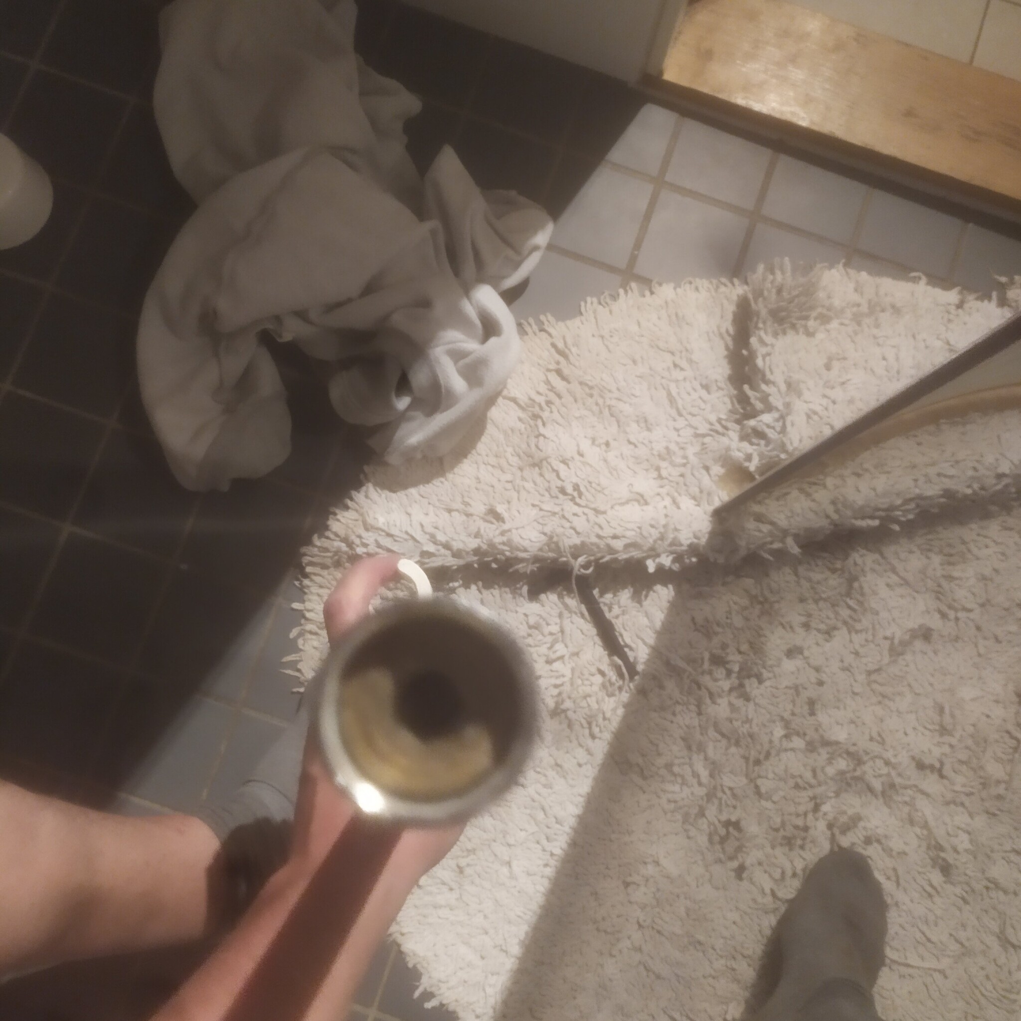

Jag behöver byta duschblandare då termostaten har helt pajat samt vridknoppen.
Det sitter en takdusch + dragomkastare uppåt från blandaren som jag tänkte fortsätta att använda.
Jag hittar inte vilken modell som sitter nu, allt jag vet att det är en camargue. Jag blev därför lite fundersam nu när jag kollar på olika blandare (150 CC).
1. Väggbrickan(40 till 150?) sticker ut lite från väggen, begränsar det vilka blandare som jag kan välja på? Eller är muttrarna/gängorna så pass långt ut att det inte spelar någon roll?
2. Sitter utloppen alltid på samma avstånd från väggen? Inser att det kan bli problem att flytta takduschen.
3. Är utloppen alltid samma på en duschblandare? De flesta tycks vara G1/2.
Om så är fallen, är det bara ta första bästa blandare eller har jag missat något?
Tack på förhand.

Camargue är inget som håller en standard eller för den delen håller med sprängskisser.
Därav att du fått så "många" svar. Då ingen vet...

Kan svara på mina frågor nu när jag försökt.
1. Det gick bra. Blandarens rörkoppling stack ut tillräckligt så att väggbrickan fick plats.
2. Insåg att takduschen gick att flytta i djupled (mot/från väggen). Så utloppet hamnar rätt i djupled. Dock så var höjden på utloppet fel så takduschen hamnar inte rätt i förhållande till väggfäste.
3. efter lite undersökning så tycks det finnas två typer av utlopp, blandaren jag införskaffade kom med en adapter så det var ok.
Fortsättning fråga 2:
jag har inte gett upp takduschen ännu. Jag funderar ifall jag kan korta takduschröret lite. Kan man skruva upp denna mässing insats för att flytta mutter och kapa röret? Den sitter tyvärr som berget.
Eller har ni något bättre förslag ?, röret är ca 0.5-1cm för långt. Jag vill helst inte flytta det fastskruvade väggfästet.
