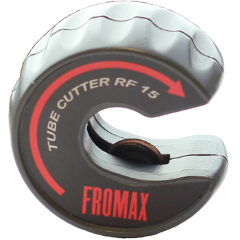

Lustigt att du tog upp dessa som exempel. Satt precis och kollade på dessa igår och konstaterade att här har vi ytterligare en sådan grej som uppenbarligen är exakt identiska från samma kinafabrik men säljs av både high-end och budget-varumärken. Vill man lyxa till det ordentligt kan man köpa Fromax för 450 spänn:P poba53 skrev:
Bitssatser är ett annat exempel.
Lite lustigt att många seriösa proffsmärken vågar sätta sitt varumärke på kinesiska lågbudgetprylar. Även om de råkar vara bra.
