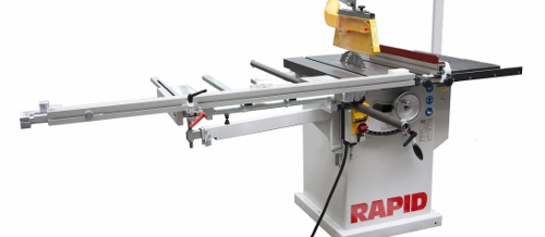

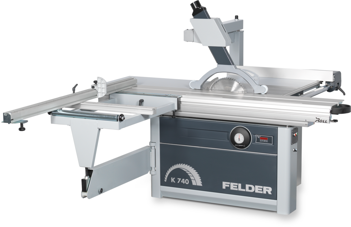

Förra veckan köpte jag lite plywood till solfångarbygget, jag fick kapa upp det själv med den stora justersågen dom hade, första gången jag använt en sådan såg. Jag tror det var en Felder faktiskt. Men ni vet dessa moderna sågar, dom har anhållet för kapning på motsatt sida (från mitt perspektiv):
Men på min såg ser det ut såhär (min är en PK-100 fast från -76):
Alltså anhållet är på baksidan. Personligen tycker jag det känns mycket bättre, för mig så fastnade skivan ibland på sågen nånstans och gled ifrån anhållet och snittet blev inte så bra.
Jag var tvungen att mestadels ignorera anhållet på glidbordet och istället bara använde jag det som ett stöd för skivan och klöv genom att hålla mot det vanliga anhållet för stöd ungefär på samma vis om man klyver på en såg utan glidbord, anhållet på glidbordet var mest där för att se till att bordet följde med skivan för att ge stöd underifrån.
Är det meningen man ska arbeta så med en såg som i den första bilden eller har jag missat nånting? Det känns inte riktigt rätt och det känns inte lika säkert som på min såg där jag lägger skivan mot anhållet som ligger på baksidan av glidbordet. Jag trodde idén med glidbordet var att det skulle hålla fast materialet och göra så att man kan stiga undan och åt sidan från sågen.
Kanske nån expert kan förklara hur dessa sågar ska användas korrekt, jag har ju mindre än 10 minuter på en såndär såg.
· Stockholm
· 2 284 inlägg
Det finns fästen i både fram- och bakkant på bordet. Jag har min Felder monterad mer i enlighet med din andra bild. Om du har mycket skiva som sticker ut blir det enklare att hålla upp utskjutande del om den är på din sida men i övrigt förstår jag inte varför man skulle vilja ha det så.
Som sagts ovan så kan kapanhållet i de flesta fall monteras både i framkant och i bakkant. I de flesta fall (antar jag) så kan man kapa betydligt längre skivor om anhållet är monterat i framkant. Jag föredrar definitivt också att ha anhållet i baskkant men min såg (en Hammer K3) klarar då endast ca 70-80 cm medan om jag monterar anhållet i framkant så kan jag såga upp till 2m.
Det borde väl fungera bra. Eventuellt så kan du kanske slipa ner plåten lite för att hamna lite mer mittemellan. Klyvkniven måste ju vara lite tunnare än sågsnittet (=tandbredden) samtidigt som den skall vara tjockare än klingans stomme för att förhindra att ämnet klämmer om klingan och kastas bakåt.K_arlstrom skrev:
Det finns väl klyvknivar i lite olika tjocklekar men jag uppfattar det som att 2,8 mm är en ganska vanlig tjocklek. Jag kollade mina klingor och de har alla tandbredden 3,2 mm och stomtjockleken 2,2 mm. Klingorna är valda med tanke på befintlig klyvkniv som är just 2,8 mm tjock.
