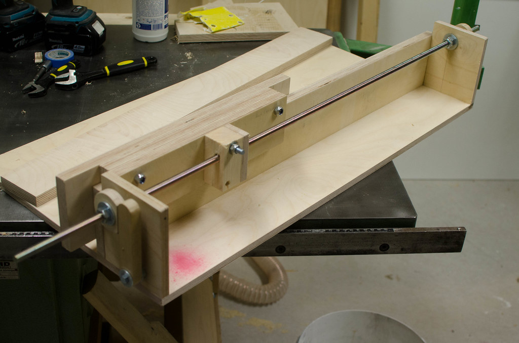

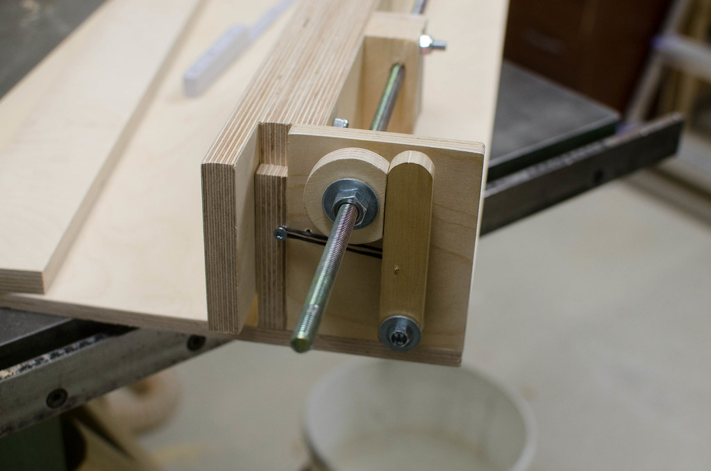

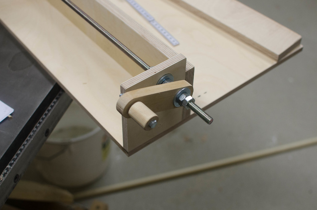

Jobbat lite på den här box-joint jiggen:
Med en M10 gänga så är ett varv 1,5mm, två varv är då 3mm eller samma som bredden på klingan. På den andra sidan finns en kam med en träbit och några gummisnoddar, dessa ser till att den alltid låser vid ett varv. Inte färdig ännu dock.
