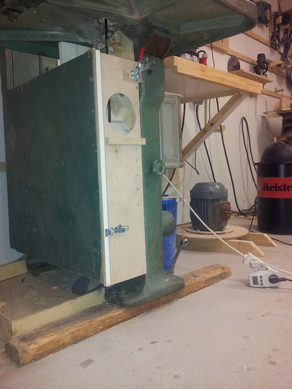

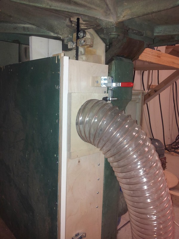

Kommit på en enkel metod för att fästa spånsugsslangar som jag tog i bruk på bandsågen först.
Bara att sätta dit och trycka ner spaken. Jag köpte flera av de här på ebay för något år sen då de kostade nån dollar styck med gratis frakt...
Jag gjorde också om mitt kasserade utmatningsbord till justersågen till ett utfällbart bord att montera saker på, så har jag mera arbetsyta. Om det behövs kan den fällas in mot väggen. Syns lite i bakgrunden...
Fundrar fortfarande på hur jag ska täcka in undersidan av bordet på bandsågen också så det blir minimalt med tjafs när bordet tiltas... fast det är väldigt effektivt som det är nu.
