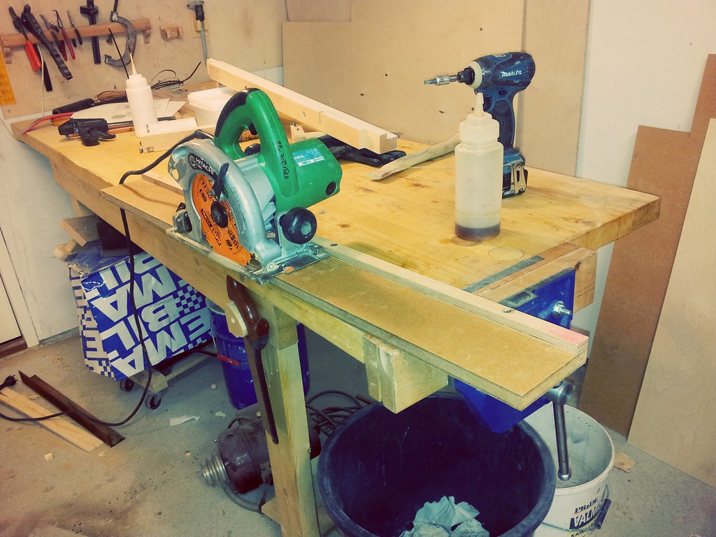

Gjorde en enkel skena åt sågen, jag kommer huvudsakligen använda sågen med skena och såga till större skivor och balkar.
18mm MDF och 12mm plywood. Behandlade med polyuretan så MDF'en ska tåla lite mera stryk.
Igår storstädade jag, börjar se så hemskt ut, fotot ovanför blev ganska dåligt också. Mobilkameran är inte mkt att heja för och så kom det något filter ovanpå allt...
