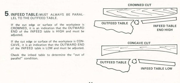

Dan_Johansson Dan_Johansson skrev:
Aha, då är jag med! :)
Det är ungefär samma princip som en maskinrikthyvel, den här bilden ger lite mer kött på benen.
Illustration av en maskinrikthyvels inmatnings- och utmatningstabeller, visar justering för kronad och konkav snitt.
