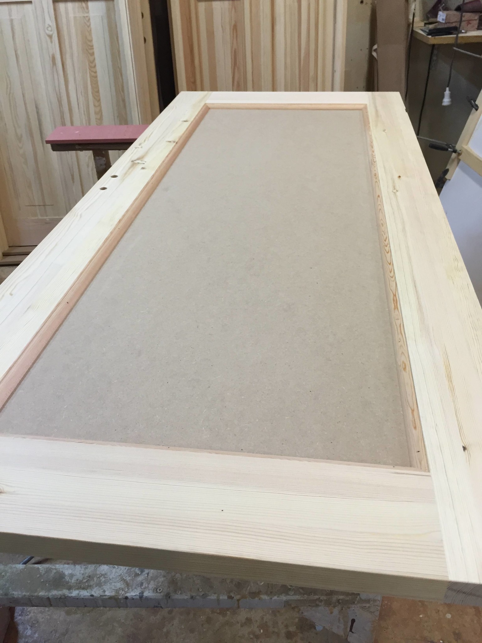

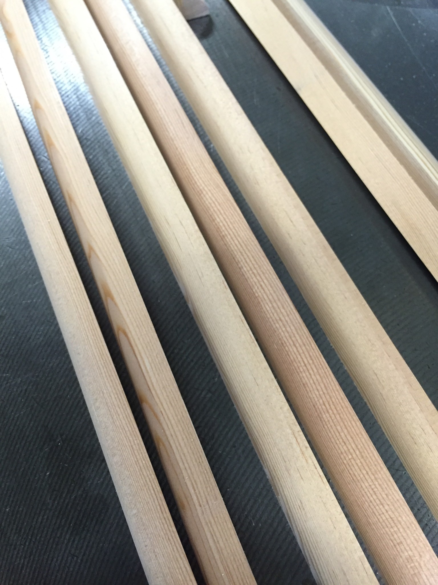

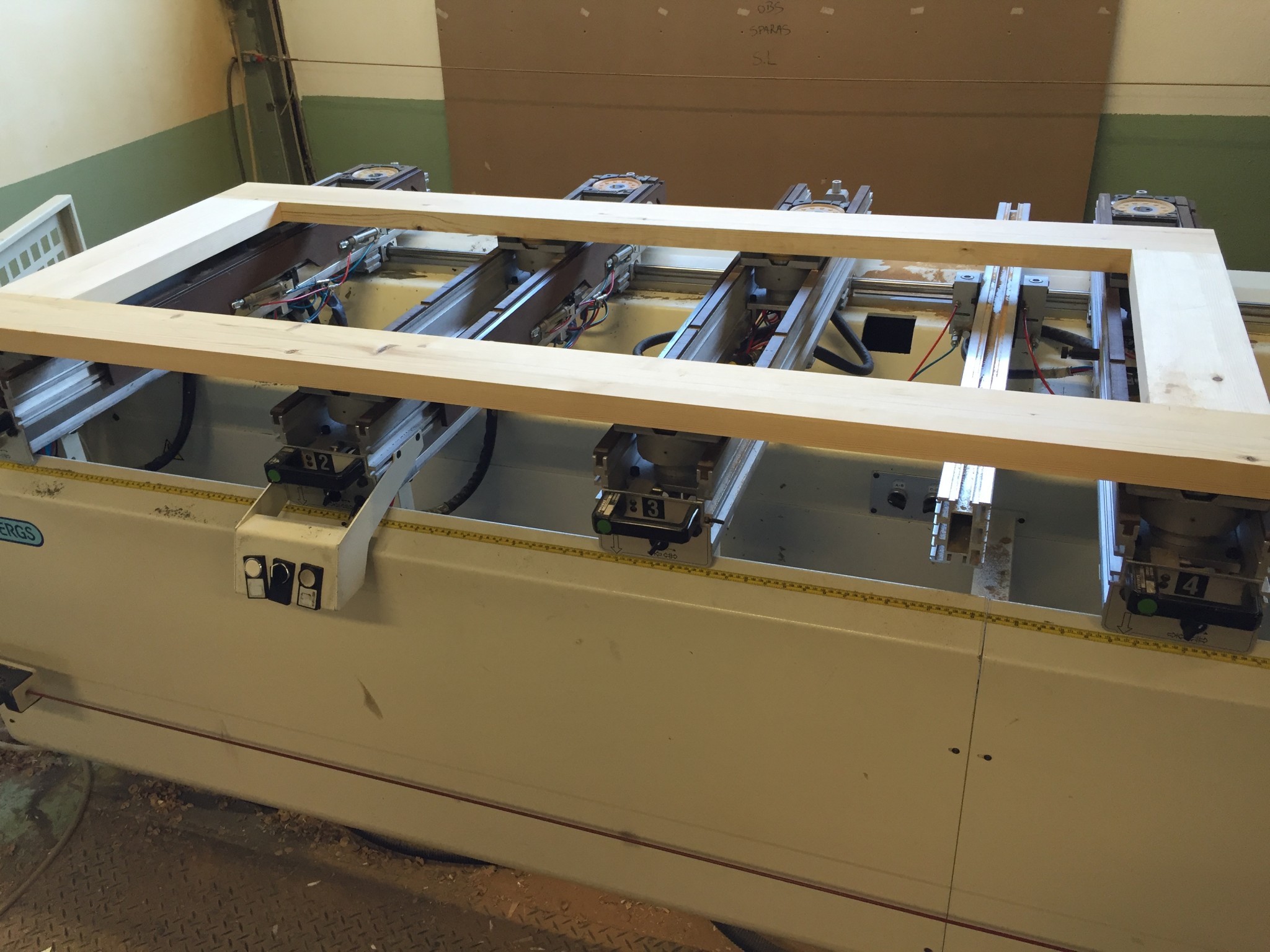

Lång produktiv dag idag.
Gjorde klart badrumsdörren. Lyxade till listerna i oregon pine (rensade lite i bra att och beslog dörren i cnc:n.
Olika träribbor i oregon pine ordnade diagonalt mot en mörk, strukturerad bakgrund.
CNC-maskin bearbetar trälist för badrumsdörren, omgiven av verktyg och sladdar.
En obehandlad badrumsdörr av Oregon pine trä med lister och en infälld Tricoya MDF-panel, under konstruktion i en verkstad.
Filmade lite som kontrast till Findus42s mallfräsande. Fortfarande hantverksmässig tillverkning men med datasnickarassistans. :D

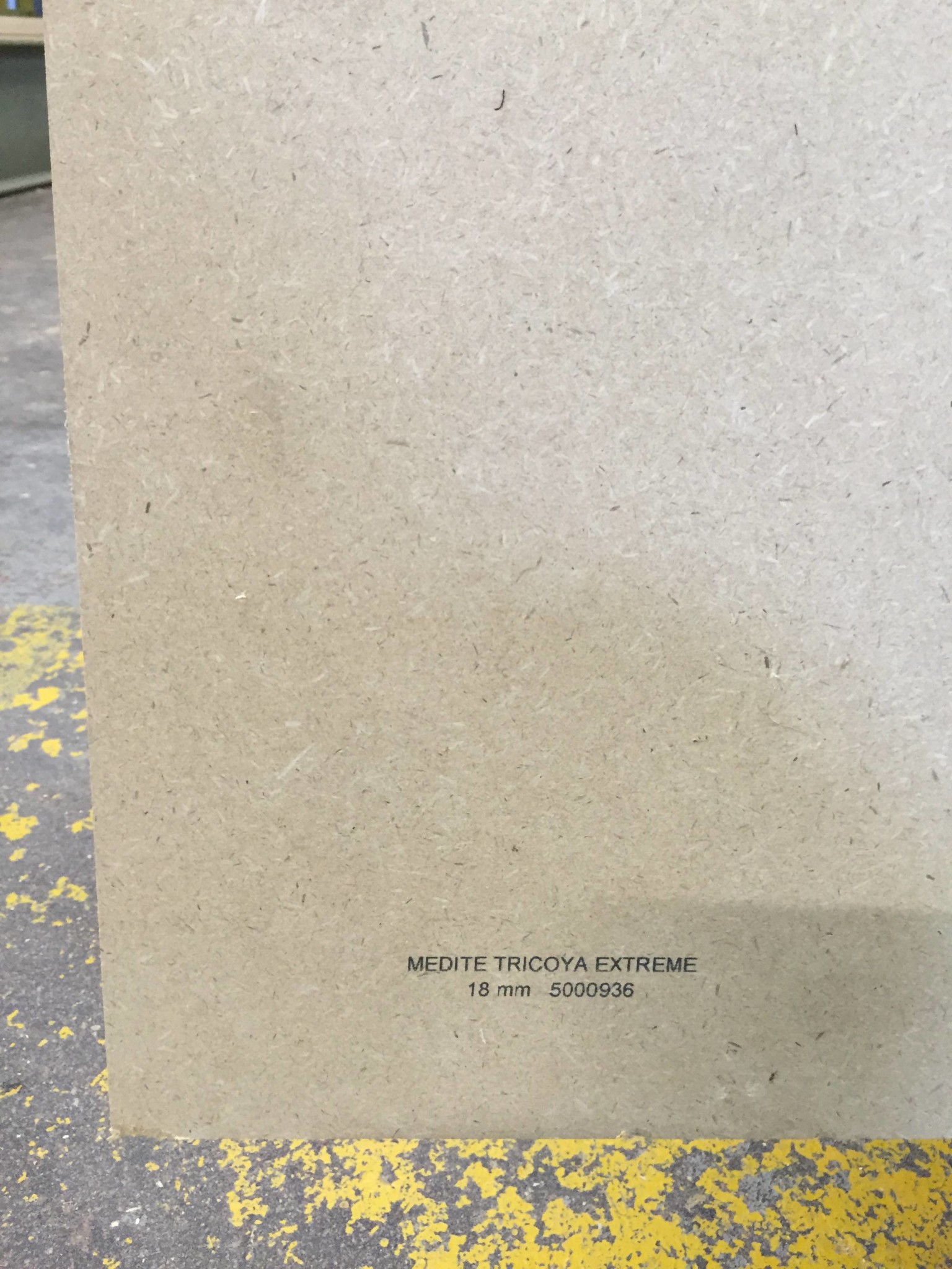

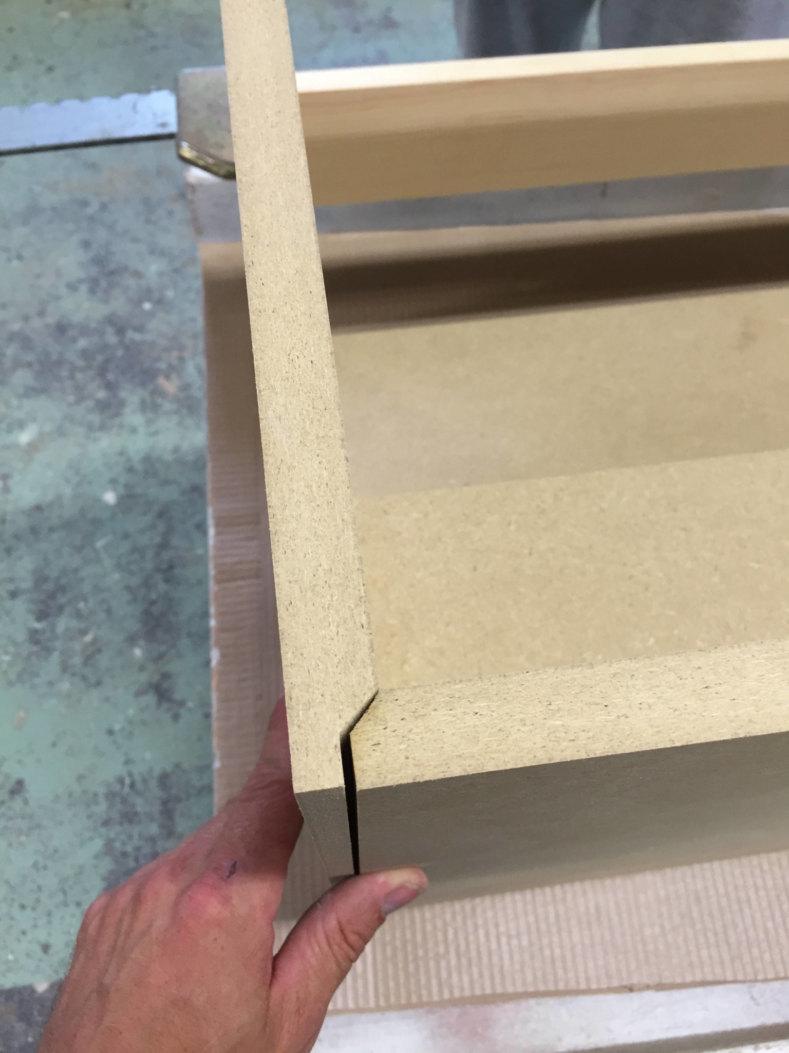

Började tillverka badrumskommod till badrummet som inte finns än. Plankar en modell från en av de stora svenska tillverkarna. :geek::surprised:
Köpte en skiva 18 mm Tricoya som tål fukt.
18 mm tjock MDF-skiva Medite Tricoya Extreme på ett gult fläckigt underlag.
Närbild av sammanfogning av fuktbeständig Tricoya-MDF i en pågående tillverkning av en badrumskommod.
Tillverkaren lämnar 50 års garanti och rekommendade användningsområden är lekplatsutrustning och fasader. Behöver inte ens målas. I övrigt som vanlig mdf bara aningens sprödare.

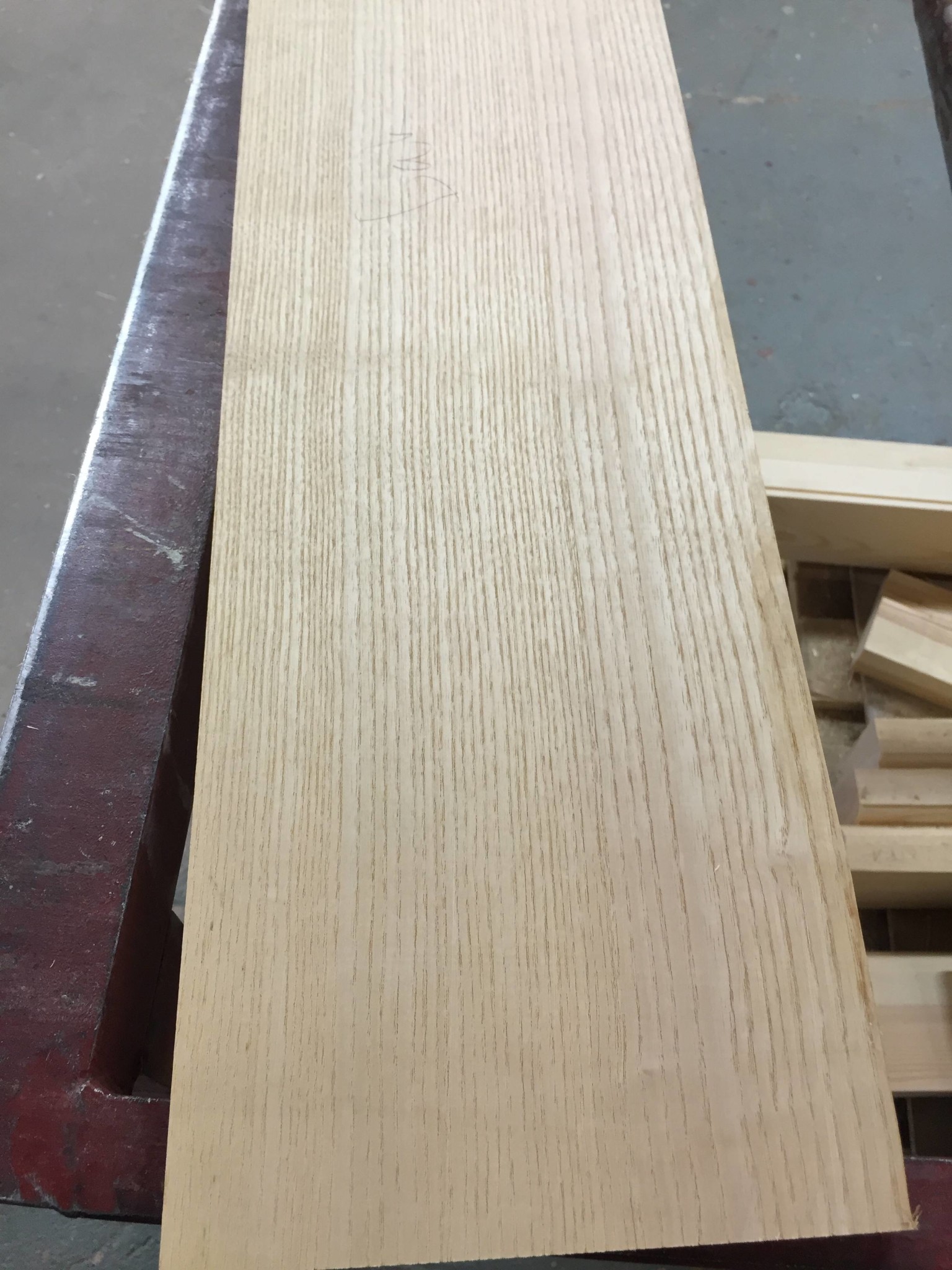

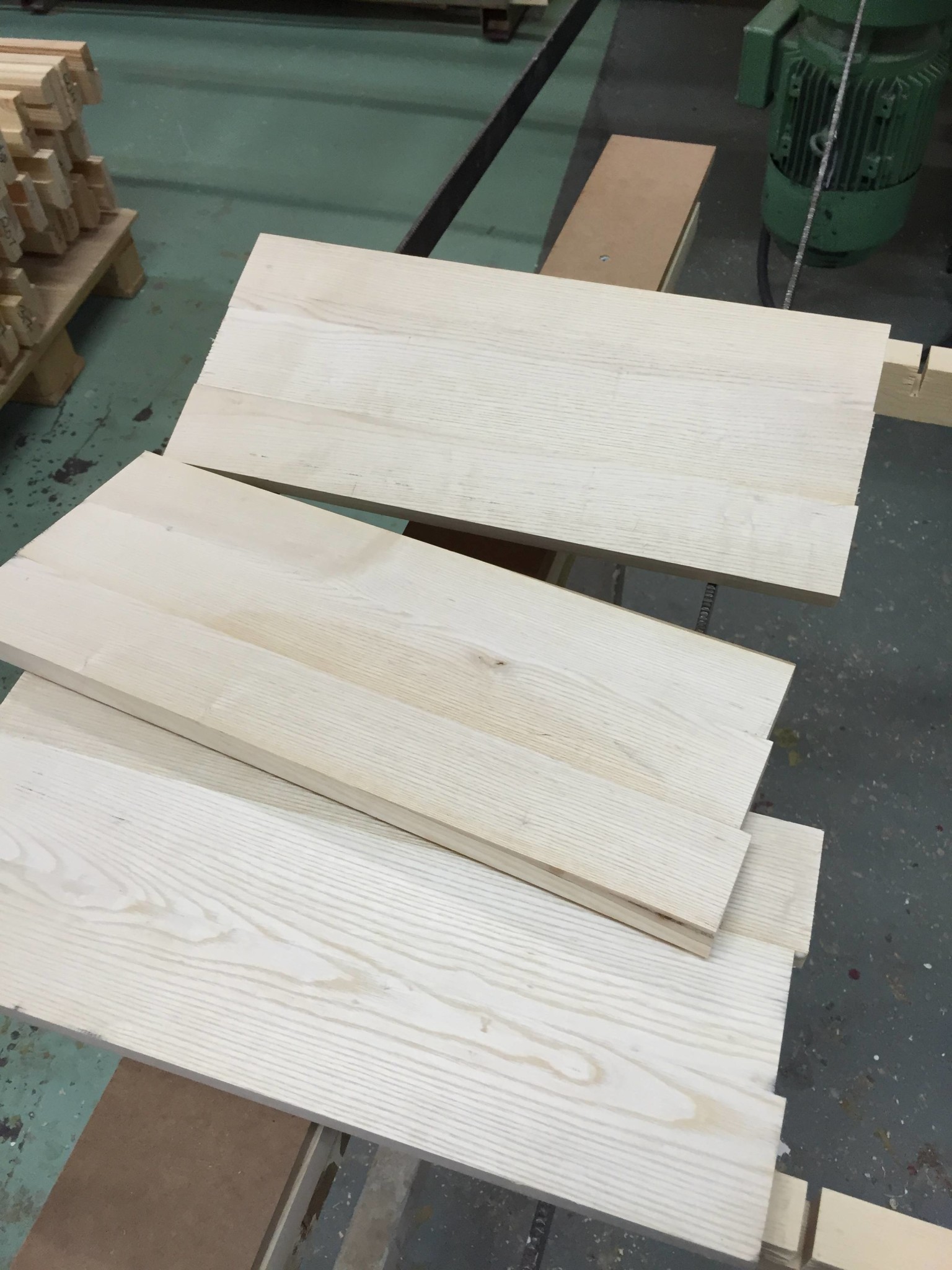

Lådorna blir i svensk ask (också skåprensning). En del bitar är helt kvartersågade.

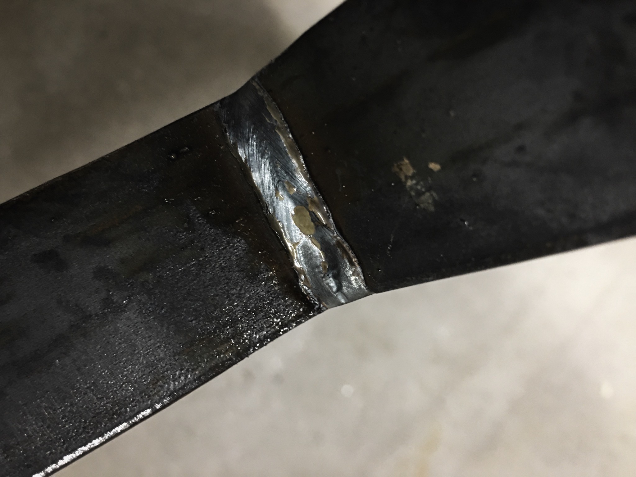

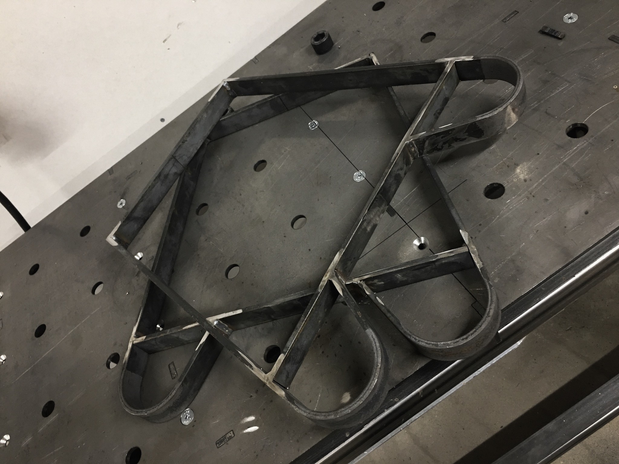

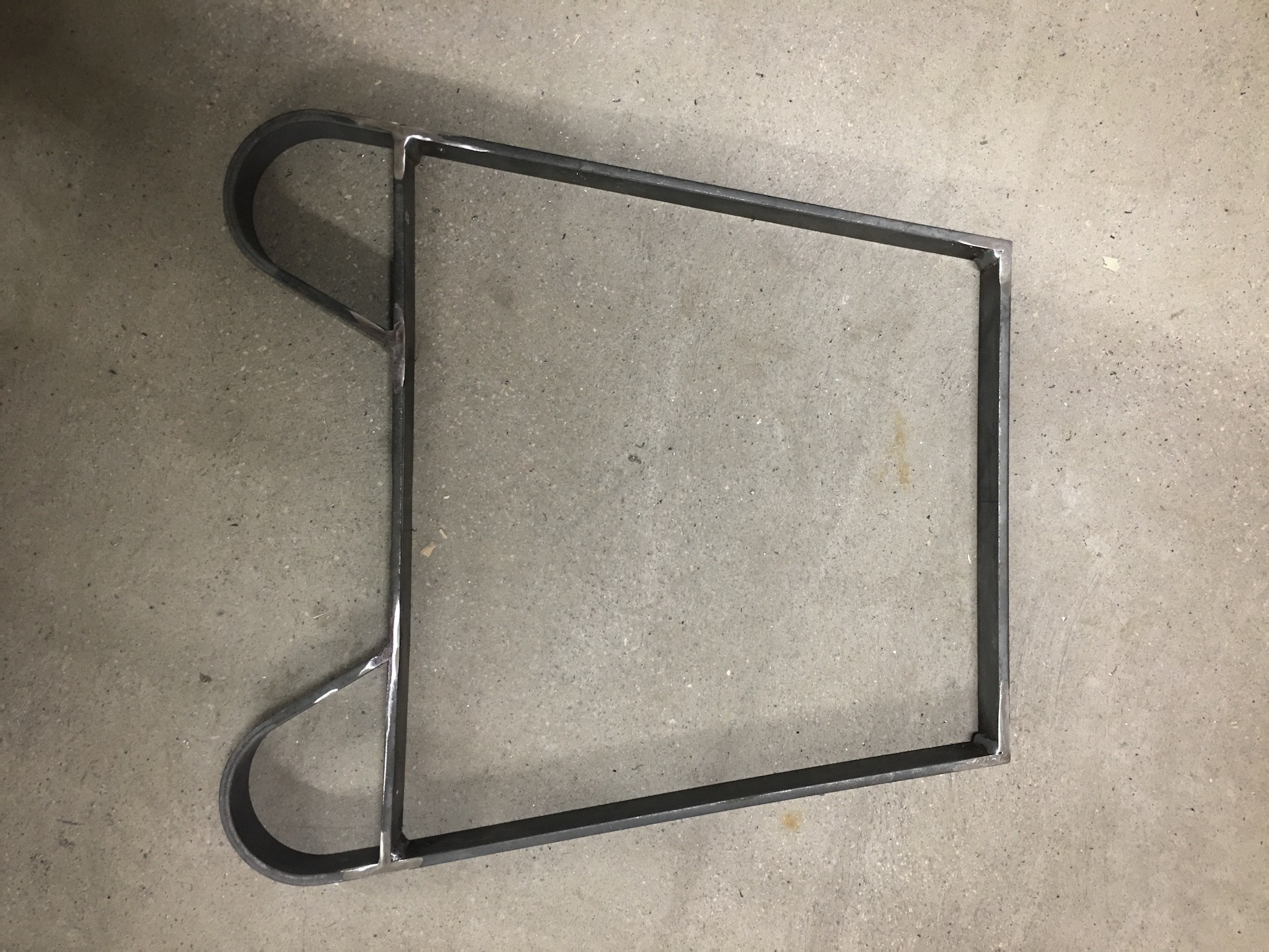

Tillverkade ben till en ekbänk jag arbetar på... baserad på ngt jag sett på internet för flera år sedan. Skulle gärna hitta originalet igen har för mig det var jäkligt snygga ben.

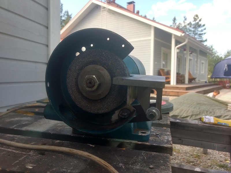

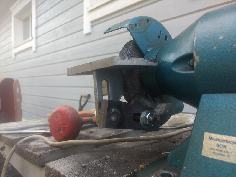

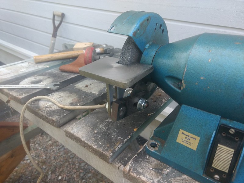

Fortsätter jobba på bänkslipen.

Det där blir ju grymt bra.
