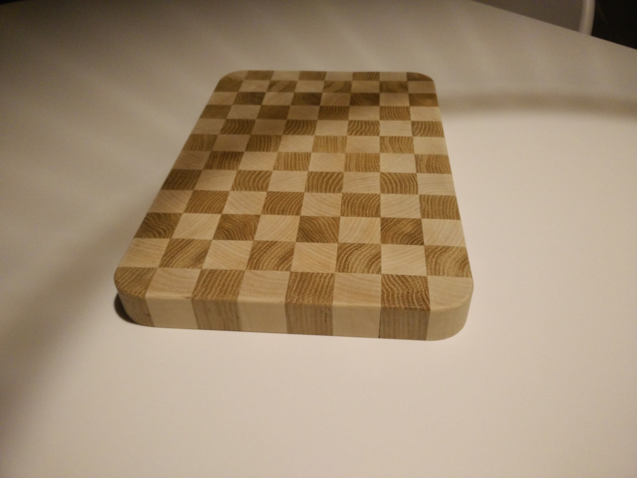

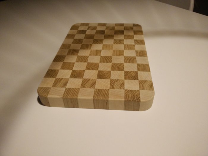

Nå här är nu brädan efter jag sandat den. Det var nog mycket sandningsjobb med en RTS-400 slipmaskin. Kan förstå att man vill ha en såndär drumsander om man gör mycket sånthär. Lagt på mineralolja, men det skulle nog behövas nån vax-olje blandning tror jag.

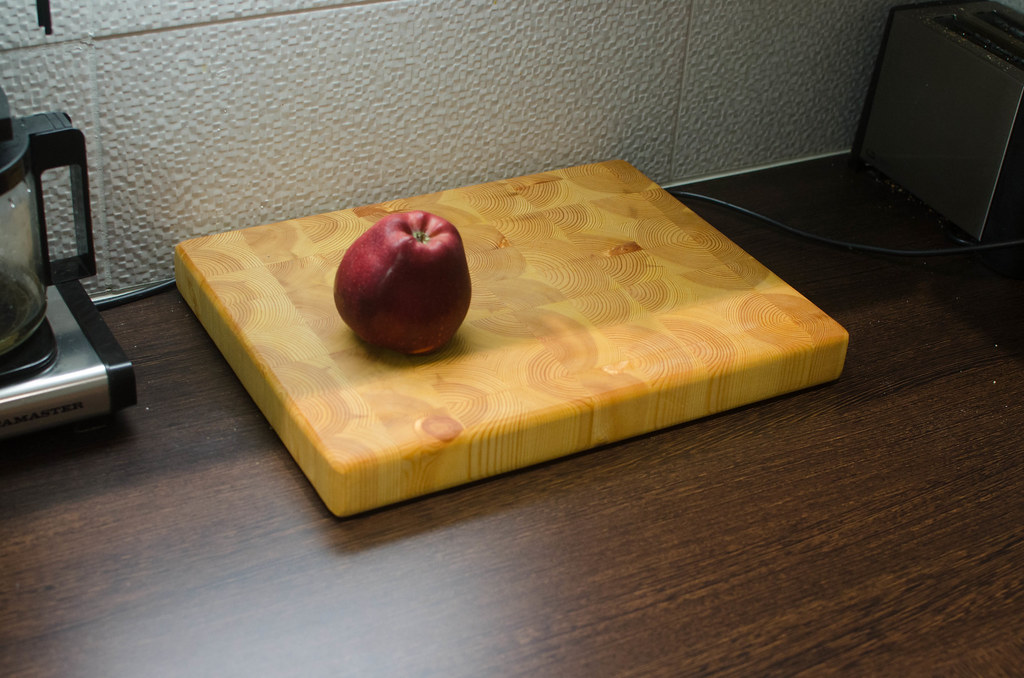

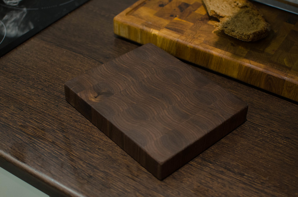

Passade på att piffa upp den gamla skärbrädan jag ärvde av min farmor då jag ändå håller på, den här är gjord i furu, här har jag använt min nya blandning av rå linolja, bivax och karnaubavax.
Jag har trimmat bort kanterna så den har blivit mindre än vad den var.

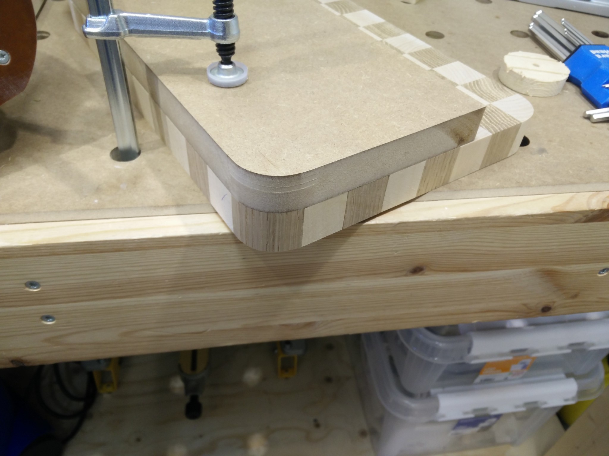

Jag har fräst klart mina skärbrädor nu. Återstår bara att bränna dem med min lilla logga. Har beställt från Kina och hoppas på leverans före jul så att jag kan signera alstrena!

Snyggt, riktigt snyggt!

Jodå, nog har jag sett den! Hoppas du inte tycker jag "stulit" för mycket av din logga. Svårt att komma på något vettigt.

Snyggt! Det skall bli kul att få se hur det ser ut som brännmärke på trä. Ingen formgivningsstöld vad jag kan se. Det finns som sagt inte så mycket variationer på temat. Var beredd på att det kommer att behövas en gasbrännare. De där lödkolvarna verkar inte ha effekt nog för träbränning.
