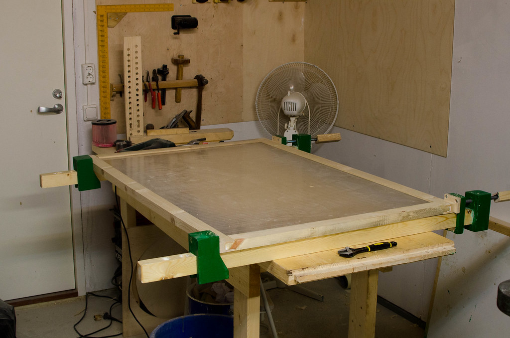

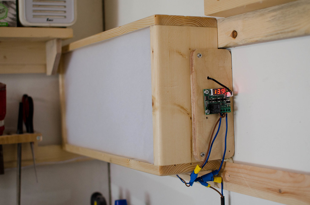

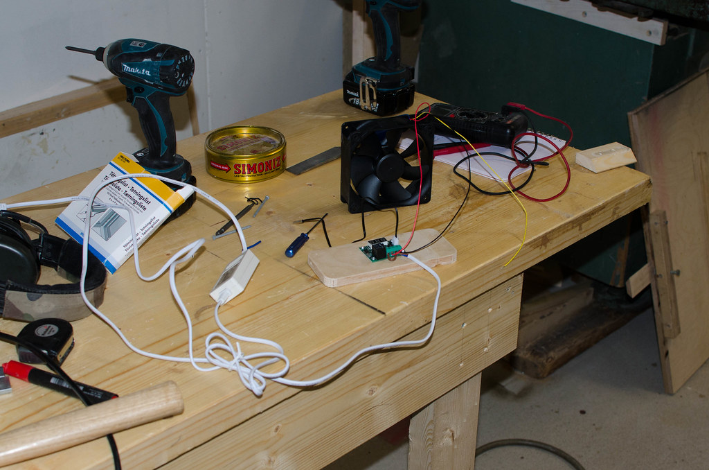

Ingen flätk och styrning ännu, har en 12v fläkt jag köpte och en billig liten termostat, tänkte om jag skulle ha så den slår på när tempen är 10+ eller 15+, ungefär så varmt jag vill ha det i verkstan. Saknar en passande 12v adapter, dom är alla för klena som jag har.

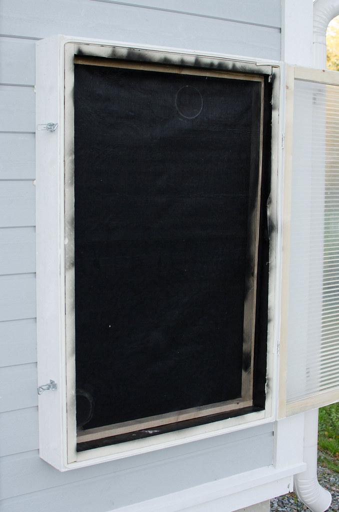

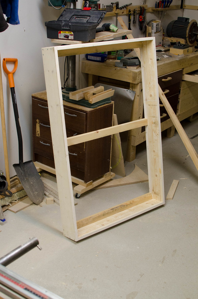

Det är en ram med nät på insidan som luften ska passera genom, jag ska ta in luften ovanifrån och suga ut den underifrån, på det viset hoppas jag det blir mera turbulens och luften blandar sig bättre. Har in och ut hålen i motsatta hörn.

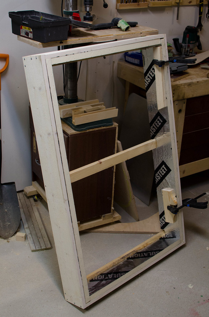

Mera bilder, fönsterram:
solfångarens ram:
Isolering på sidorna, även baksidan är isolerad:
Fönsterramen är monterad med gångjärn på ena sidan och excenterlås på den andra. Jag har lagt en tätningslist mellan så det ska vara tätt. Ska även tätas mera mot väggen. Ska försöka ta mera bilder sen på nätet osv.
solfångarens ram:

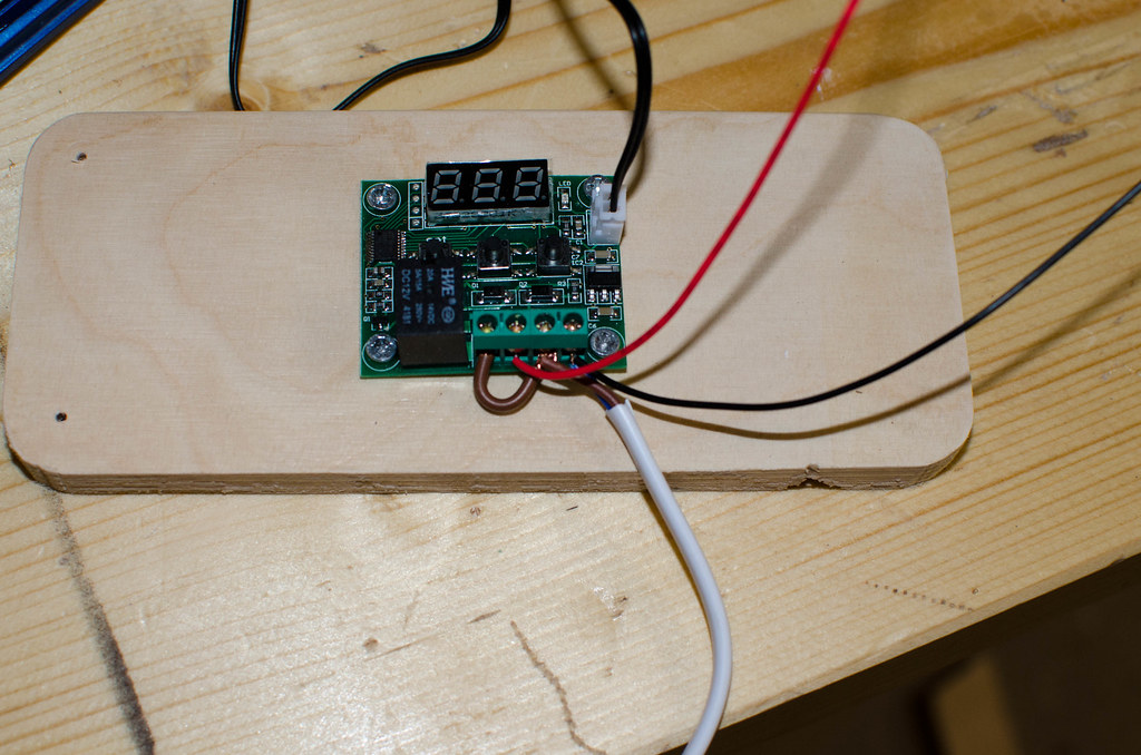

Börjat på elektroniken och den funkar fint, fläkten känns stark, en såndär termostat var 2 euro med frakt typ från ebay:
Funkar fint men temp-sensorns sladd är för kort, jag undrar om det går att skarva i den eller om man kommer att sabba den om man prövar.

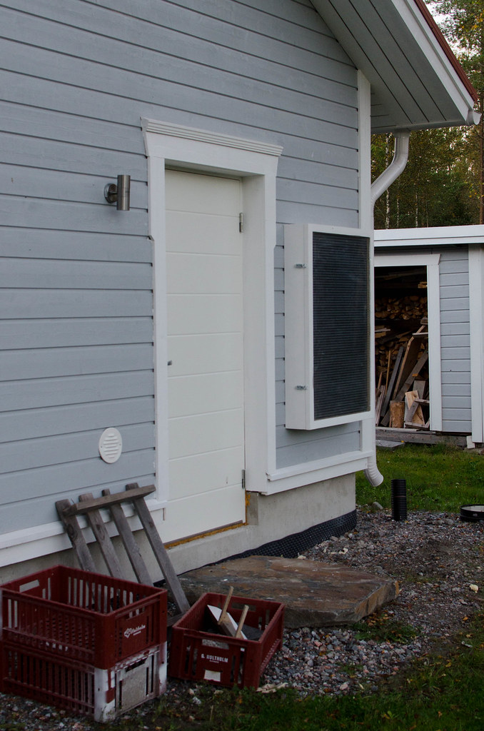

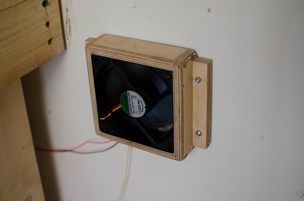

Fläkten installerad.
Gjorde en filterbox så att smutsig luft inte dras in i solfångaren:
Filterboxen monterad:
Såhär ser det ut för tillfället:
Såhär ser insidan på solfångaren ut annars:
Jag har tätat i solfångaren med polyuretanskum, även in och utgångarna på samma vis och filterboxen också.
