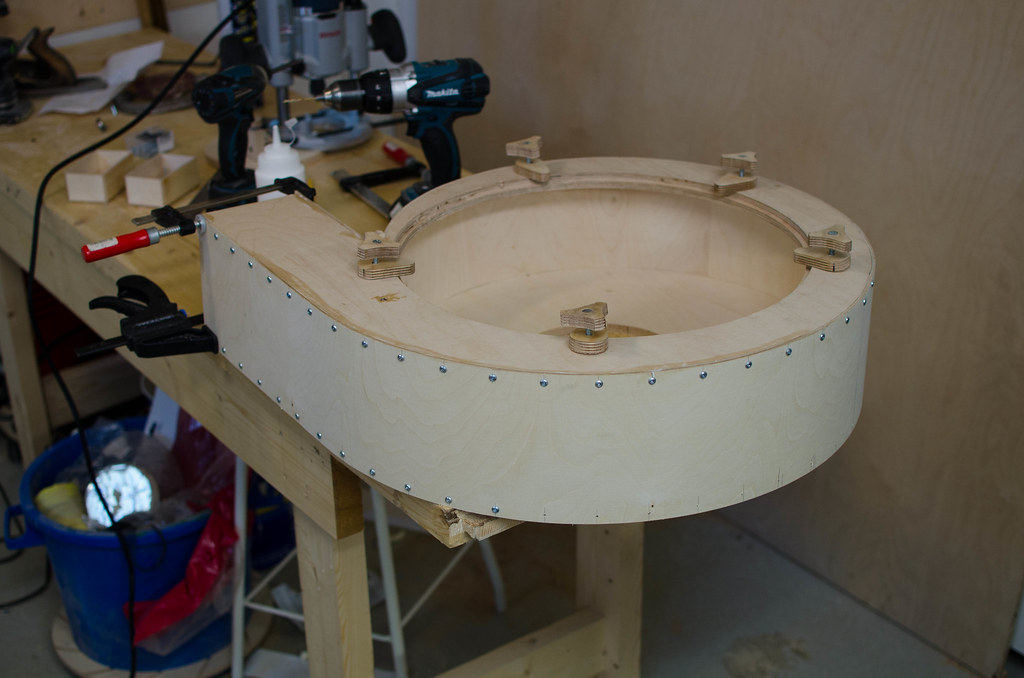

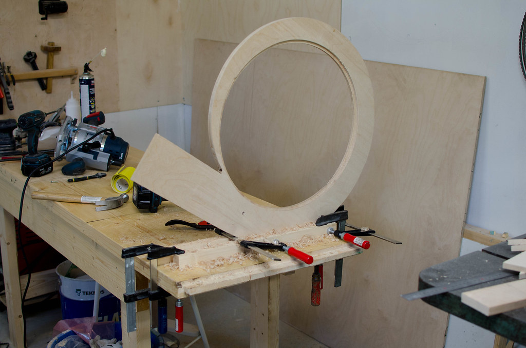

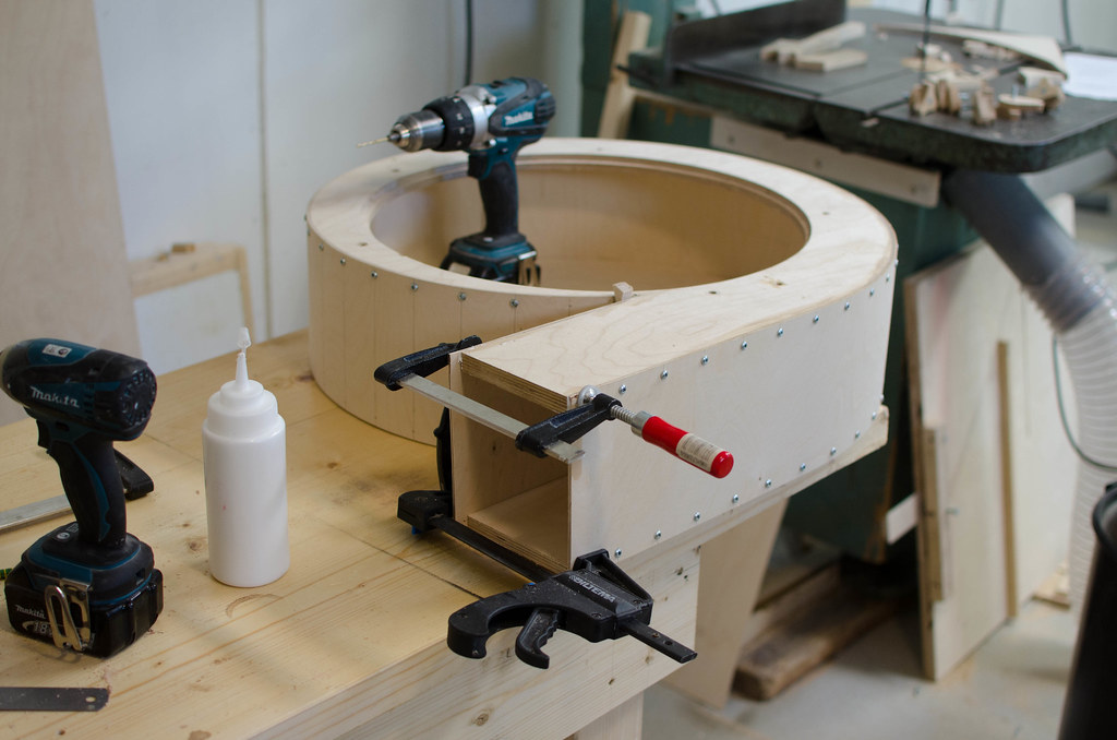

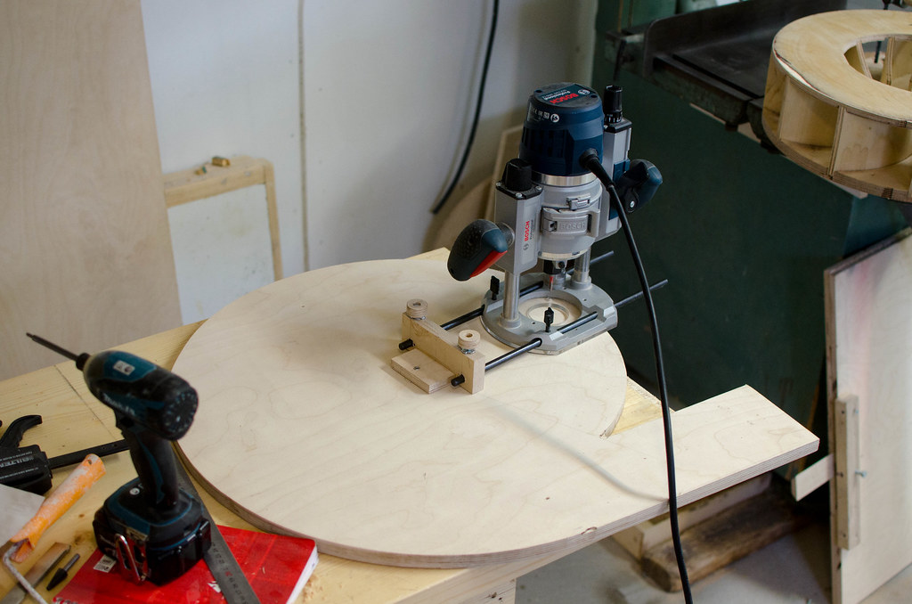

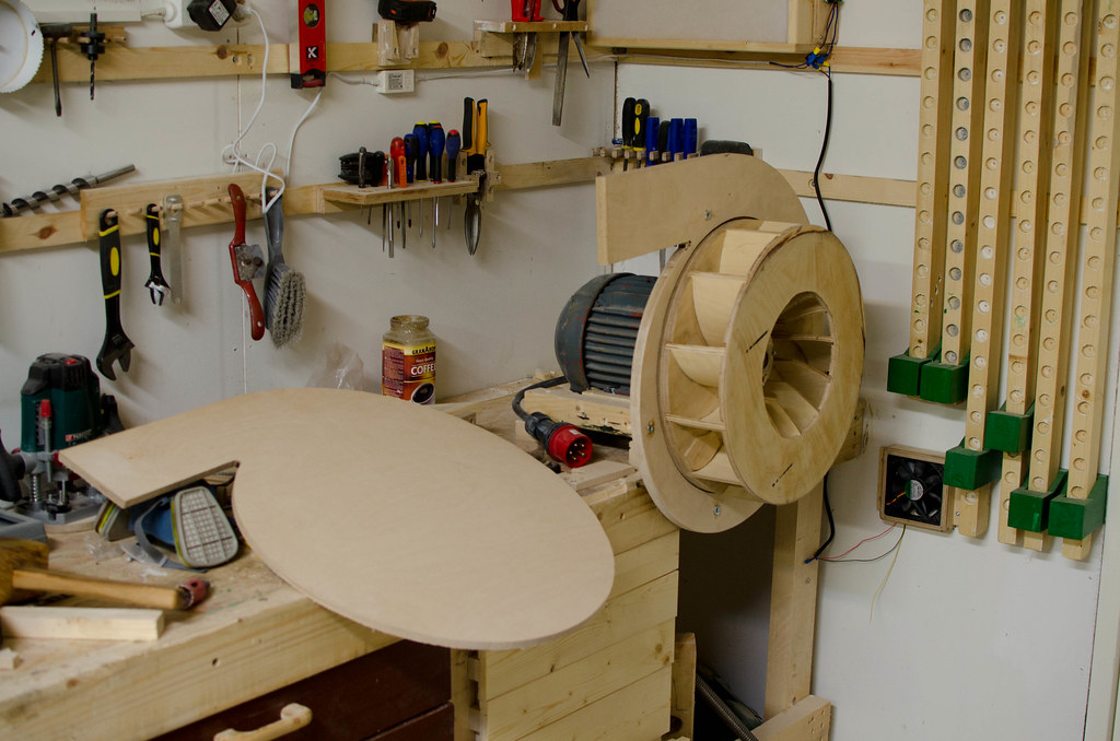

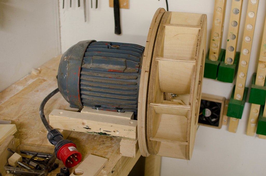

Men dom vänder rätt, dvs. alltså bakåt, bort från rotationens riktning. Det kanske är lite motsägande men det är så det funkar. Det är flera saker med fläktar som är så, som t.ex. att fläkten måste göra mindre arbete om du blockerar intaget, inte mera som de flesta tror. Men om man funderar över det i huvudet lite och simulerar fysiken tycker jag det blir intuitivt.
Alltså luften tas in från ett hål i mitten av impellern och slungas utåt av fläktbladen. Fläkten roterar motsols. utblåset är det fyrkantiga hålet på sidan då, inte intaget.
Första testet av fläkten med fläkthuset monterat.
https://youtu.be/JrW-fWd8g-Y
Bra flås
Den verkar högljudd men det kanske bara är på filmen? Du noterade att Marius konstaterande att minska storlek på fläkthjulet så ytterkanten kommer bort från huset minskade ljudnivån avsevärt, med lite minskad sugeffekt.
Ja i verkligheten har den kanske samma ljudnivå som min grovdammsugare. Jag tänkte på det och lade den så långt ifrån jag tyckte blev bra, ville inte offra för mycket kraft. Den ska stå i eget rum. Tänker man borde kunna ljudisolera mera om det verkligen behövs, men när den sen står i skillt rum tror jag inte det är nödvändigt.
