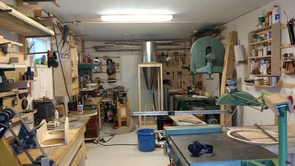

Cyklonprojektet rör sig igen, byggde en ställning:
Jag bestämde mig att göra cyklonen och fläkten fristående istället för fästa i väggen för att minska vibrationerna. Då jag testade motorn i sitt väggfäste märkte jag hur bra minsta vibration fördes igenom väggarna. Jag vågar dessutom inte riskera ryggen med att lyfta upp motorn så högt igen.
Fläkten kommer stå på golvet brevid och det blir en böj ovanpå cyklonen som går ner och kopplar ihop de två. Tänker att jag klär in undersidan av ramen med OSB skiva, så får jag en ganska stor uppsamlingsvolym.
