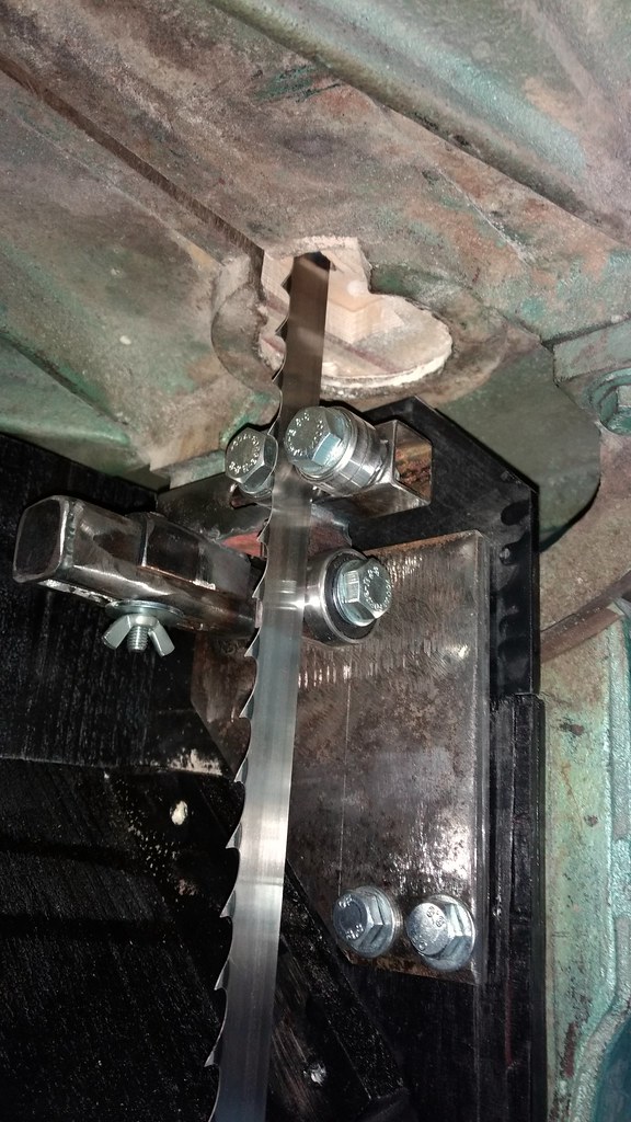

Nedre bladstyrning färdiga, inga problem med 1 tums bladet, snarare är det fabriksstyrningarna på toppen som begränsar där, måste ställa om det övre hjulets vinkel så bladet åker längre fram på hjulet med detta blad för de övre styrningarna har inte tillräckligt med justeringsvidd.
