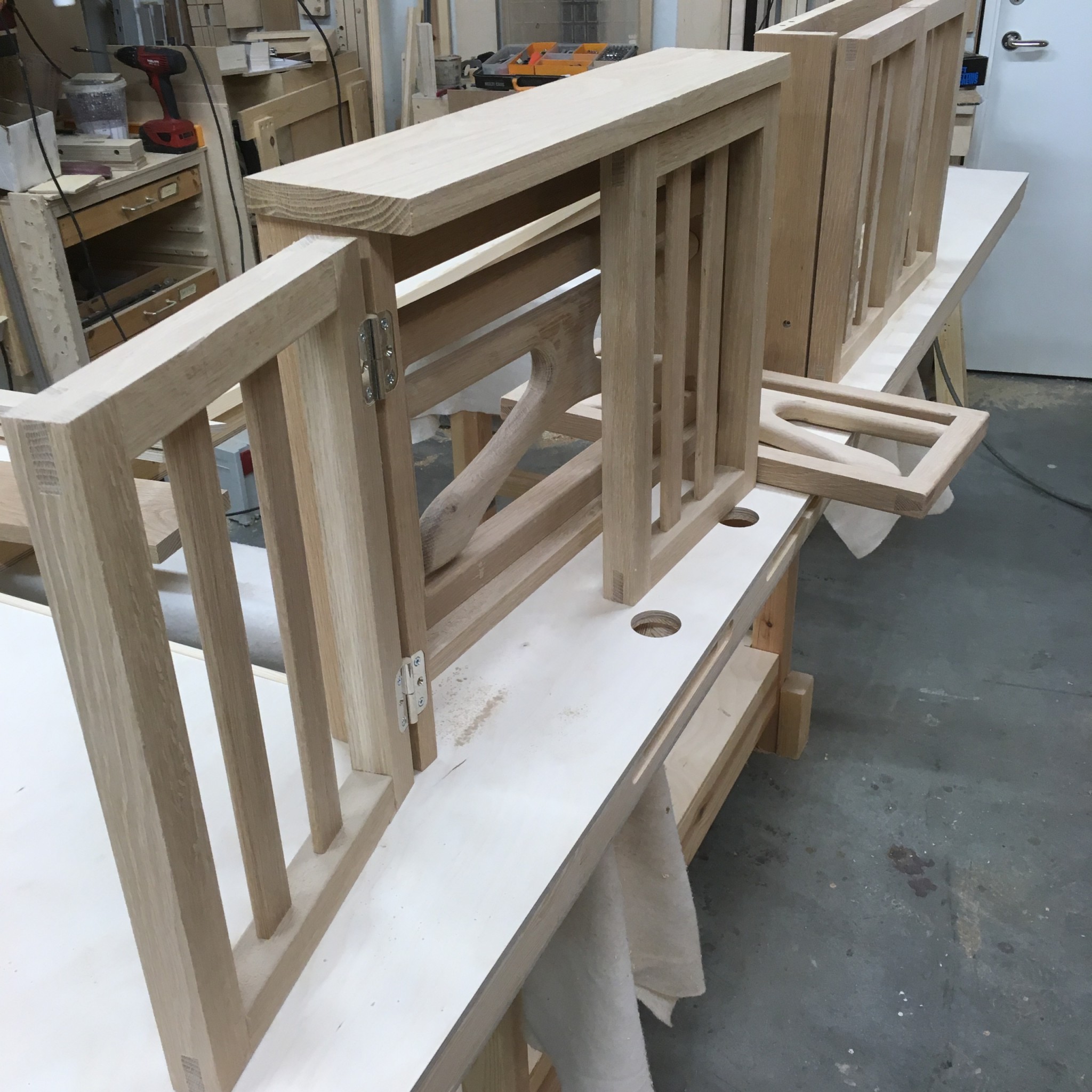

Hade ett gammalt projekt som blivit stående att ta fram
Trästruktur för att bygga vägghängda herrbetjänter, grundoljade och nästan färdiga.

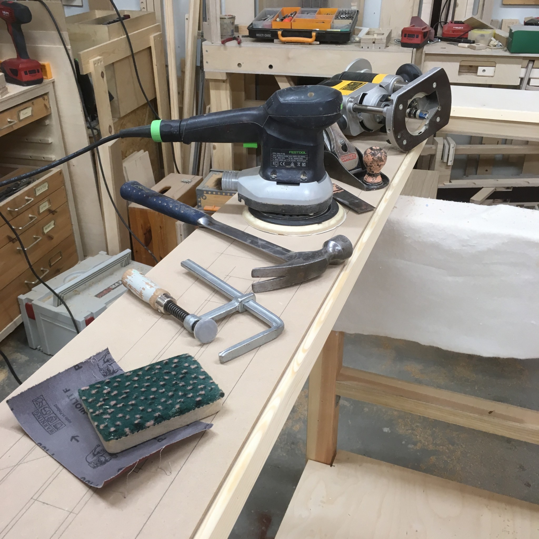

De här verktygen använde jag. Notera den mjuka putsklotsen. Matta pålimmad.
Verktyg för snickeriprojekt inklusive slipmaskin och putsklots på ett arbetsbord.

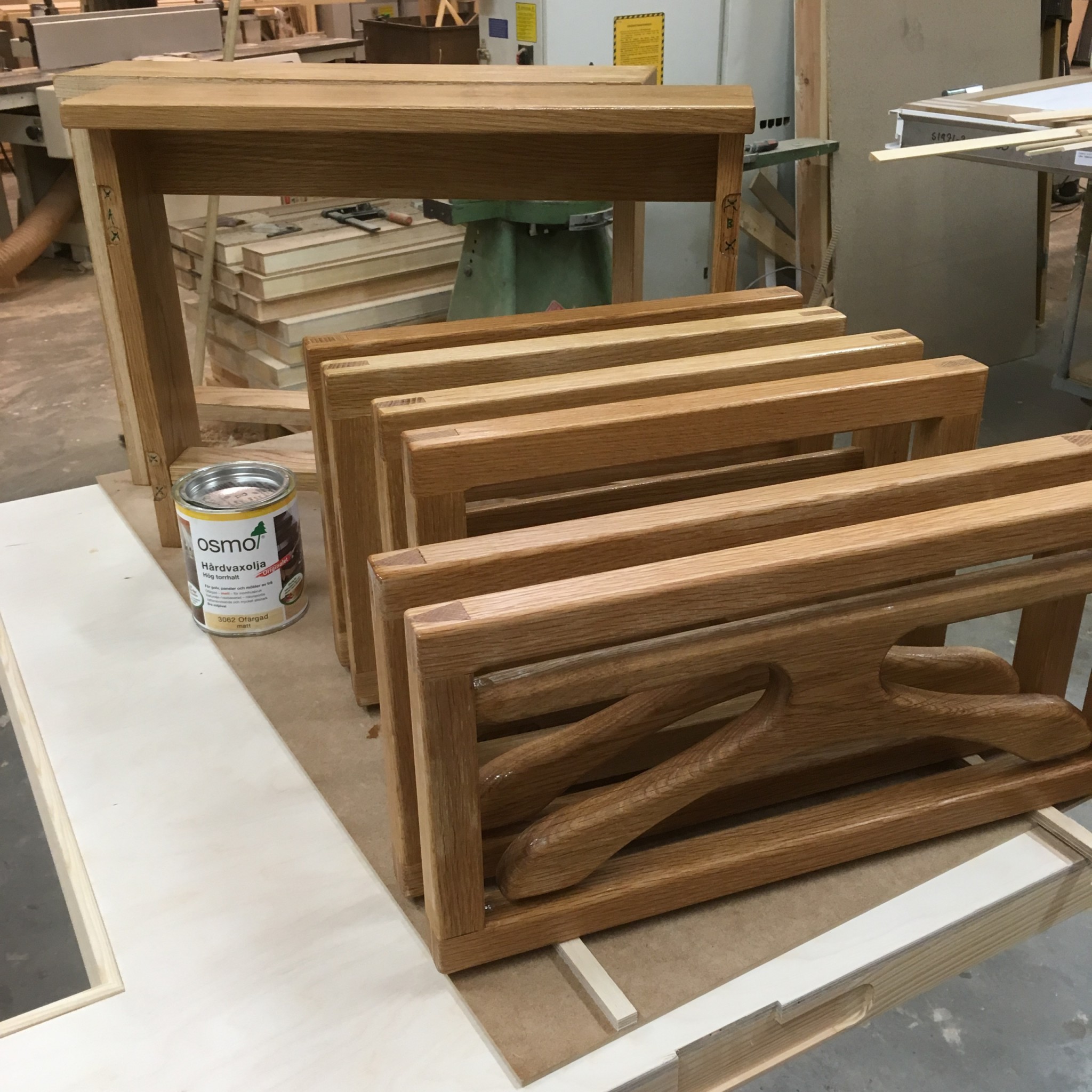

Två timmar senare. Grundoljat. Nästan klart :)
Trädelar av vägghängda herrbetjänter på arbetsbänk med burk av hårdvaxolja.

PS. Nu kan man ju undra hur glad min flickvän kommer bli av ett par vägghängda herrbetjänter :P. DS
PPS. Putshyvel är en Stanley no3 med slät sula. Har en med räfflad sula som av ngn anledning hamnat i ett vitrinskåp hemma i lägenheten. DS

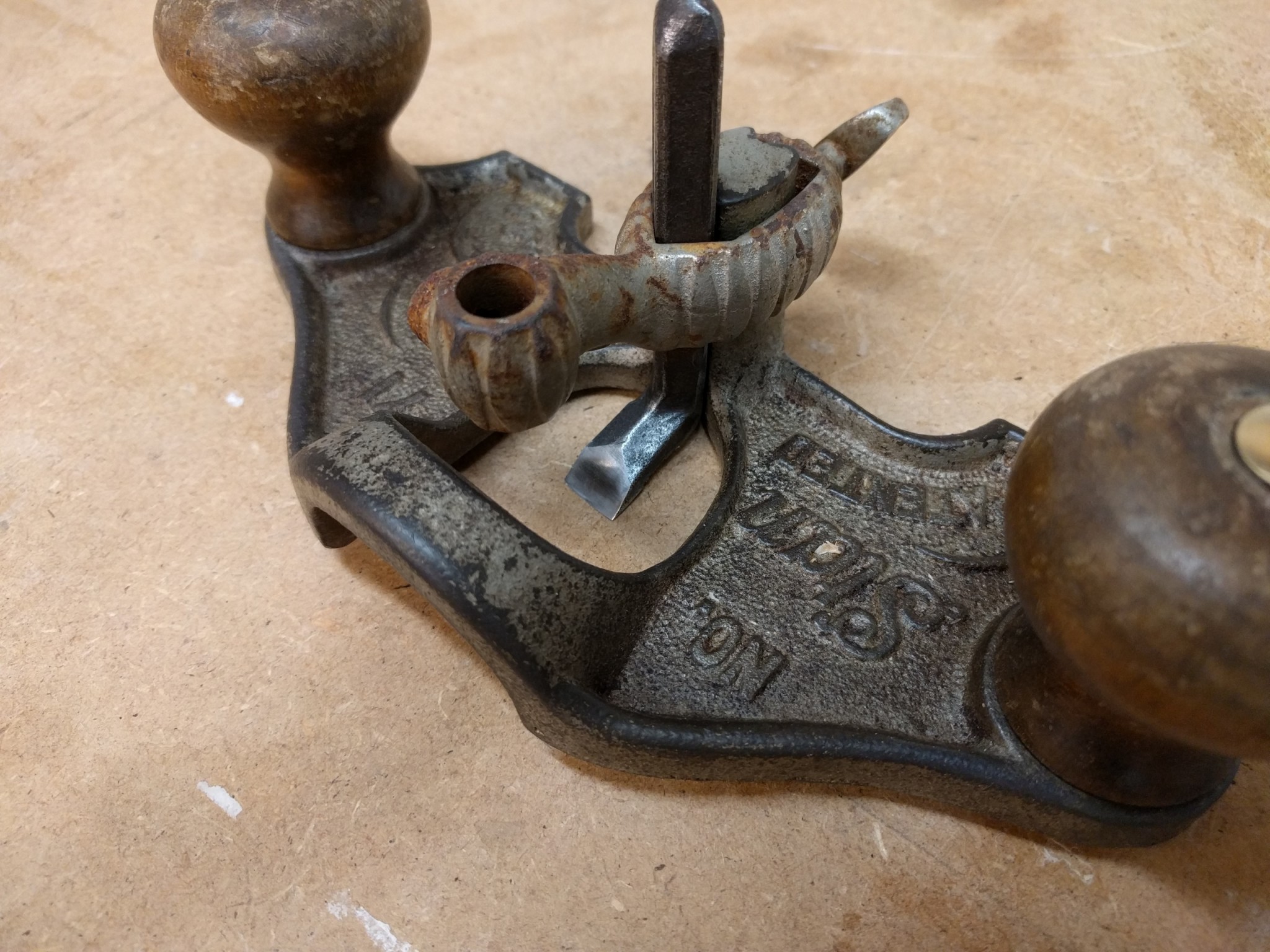

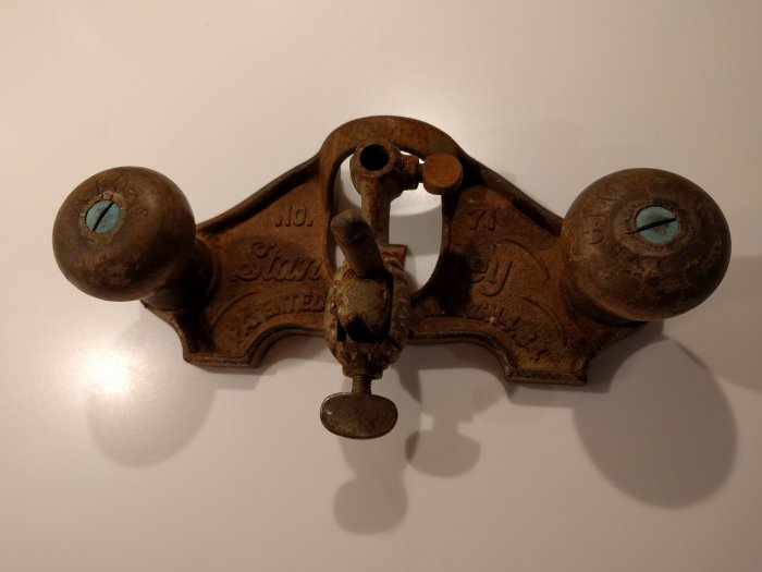

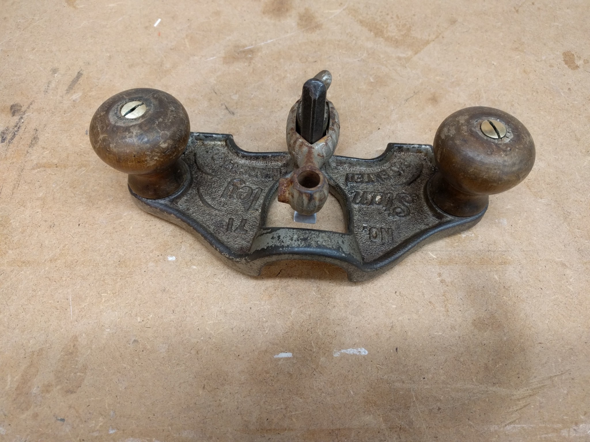

Fixat lite med min Stanley 71. Verkar vara tillverkad någon gång mellan 1896 och 1898, per hyperkittens typstudie. Har ett par delar som fortfarande behöver avrostas, men man kan se en tydlig riktning :) Jag trodde bettet var helt kört, men efter mycket slipande tror jag att jag kör på det ett tag.
Antik Stanley 71 handsvarv med synlig rost och graverade detaljer på en ljus yta.
Antik Stanley 71 handhyvel med delvis avrostade delar placerad på ett arbetsbord.
Antik Stanley 71 handöverfräs med synliga tecken på åldring och rost, framför träbänk.

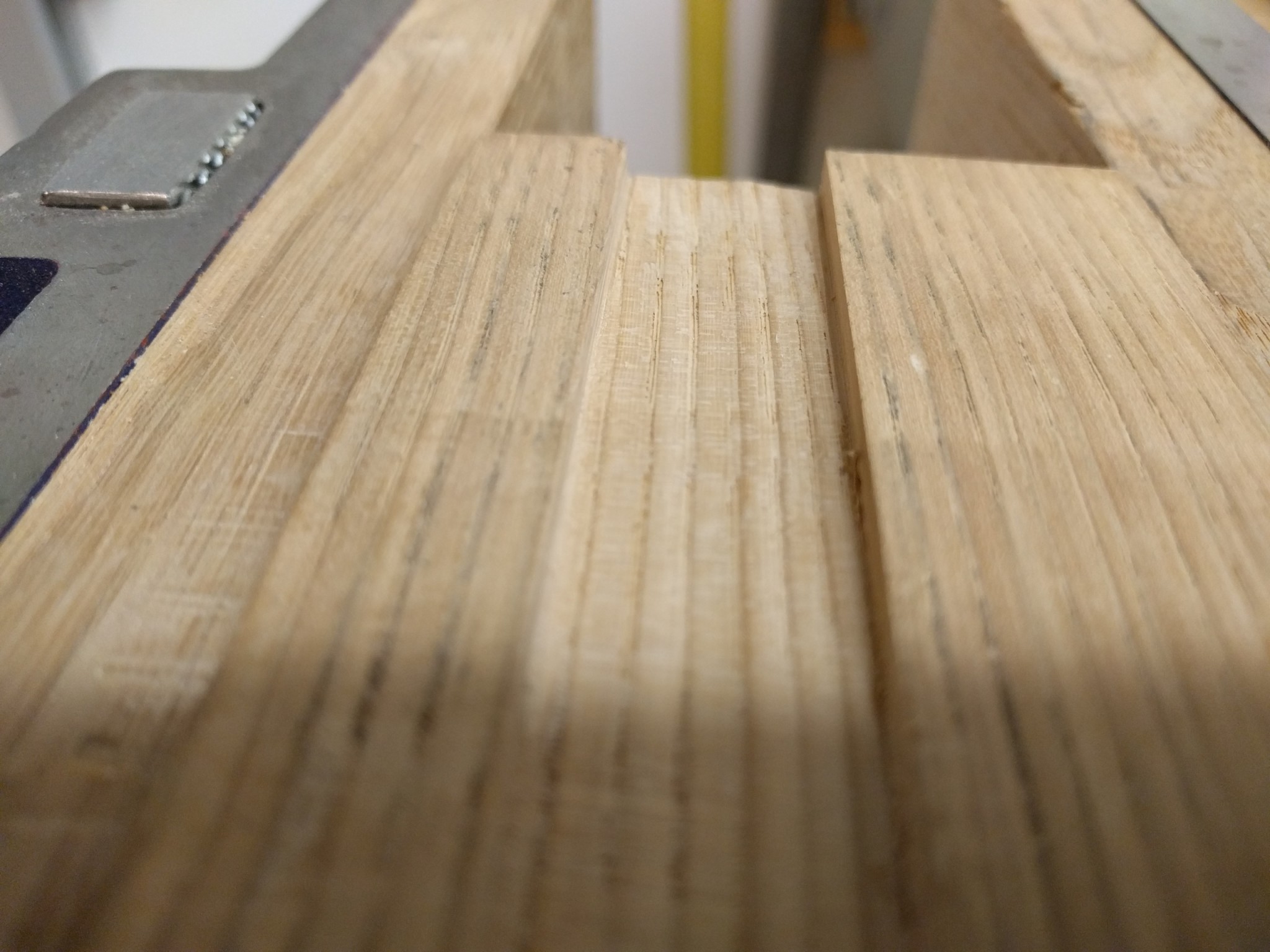

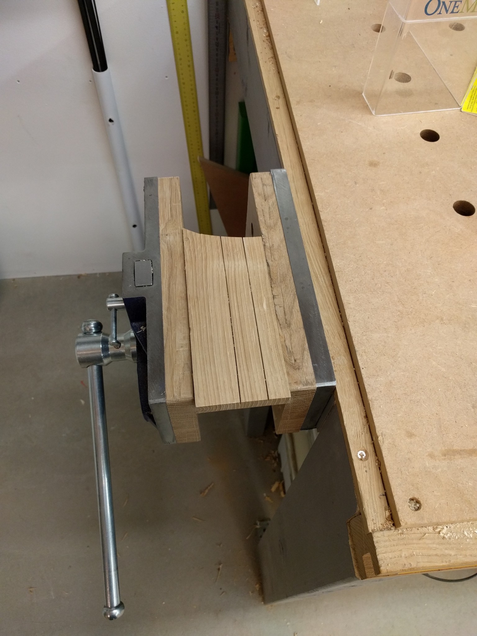

Premiärspåret fick bli i en liten bit ek. Först ett par sågspår med en Veritas 14 tpi rip-såg, följt av lite grovgöra med ett stämjärn. Finish med 71an, helt klart ett verktyg jag kommer bli beroende av att använda.
En bit ek trä fastklämd med en skruvstycke visar sågspår och hyvlade ytor efter bearbetning med handverktyg.
Nyslipat spår i en ekbit gjord med en renoverad Stanley 71 efter sågning och stämjärnsarbete.

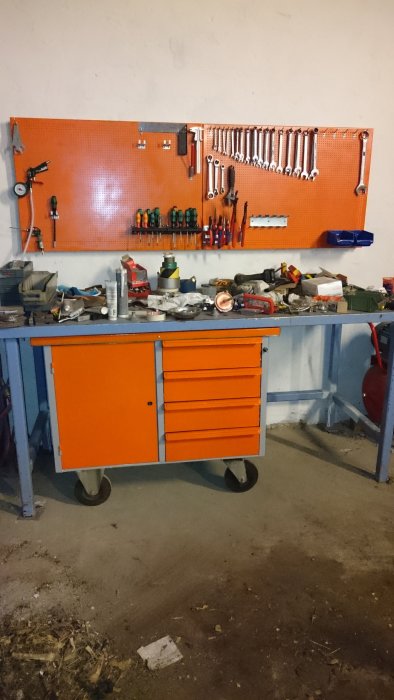

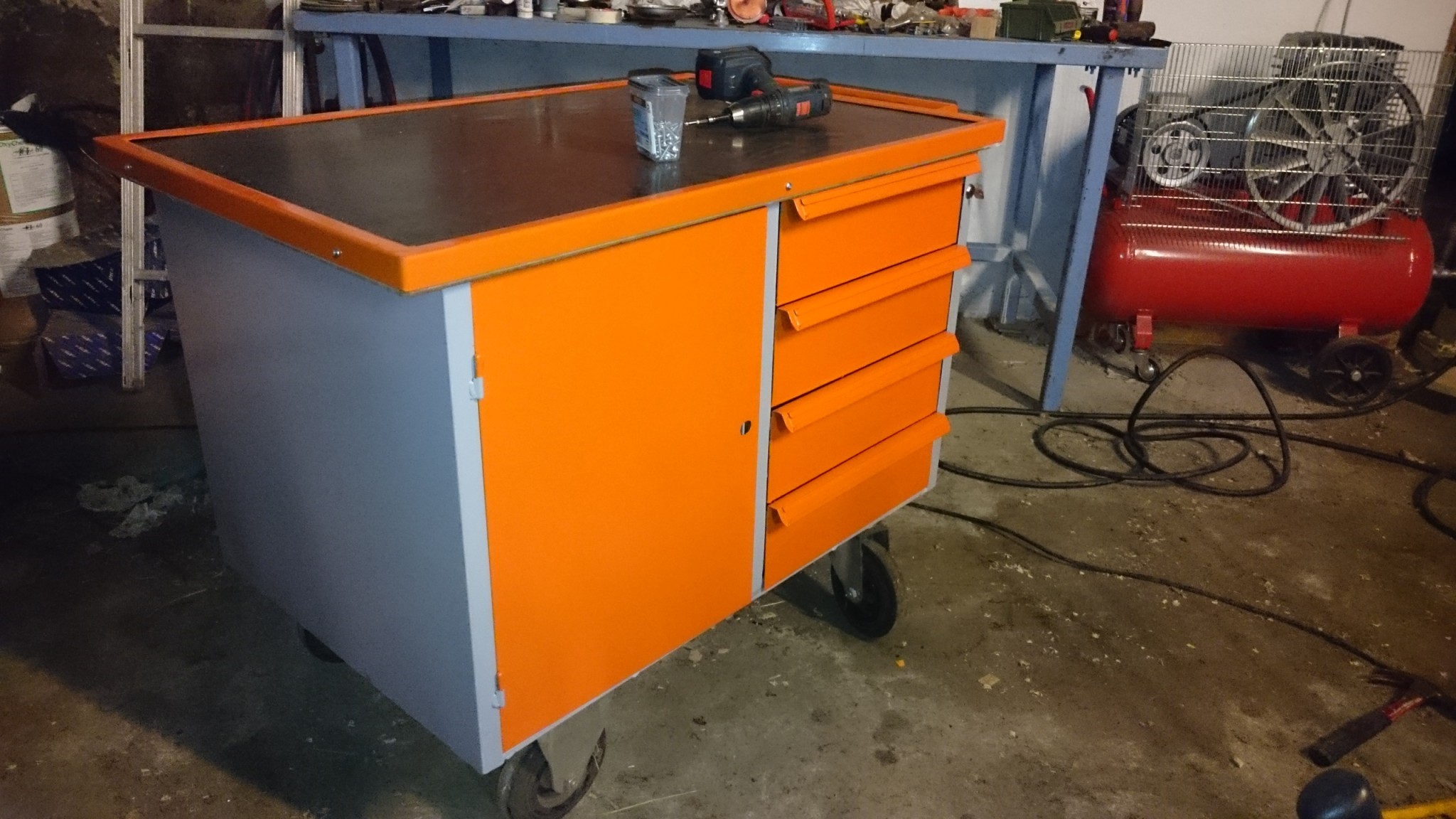

Fixade till en gammal verktygsvagn mest för att testa på att lacka med färgspruta. Blev väl sådär i början men mot slutet fick jag till det någorlunda. Tillräckligt bra för att få stå på logen iallafall :)
Nyrenoverad grå och orange verktygsvagn med öppna lådor i en verkstadslokal.
Nyrenoverad verktygsvagn i orange med verktygstavla och verktyg mot en vägg i ett verkstadsutrymme.

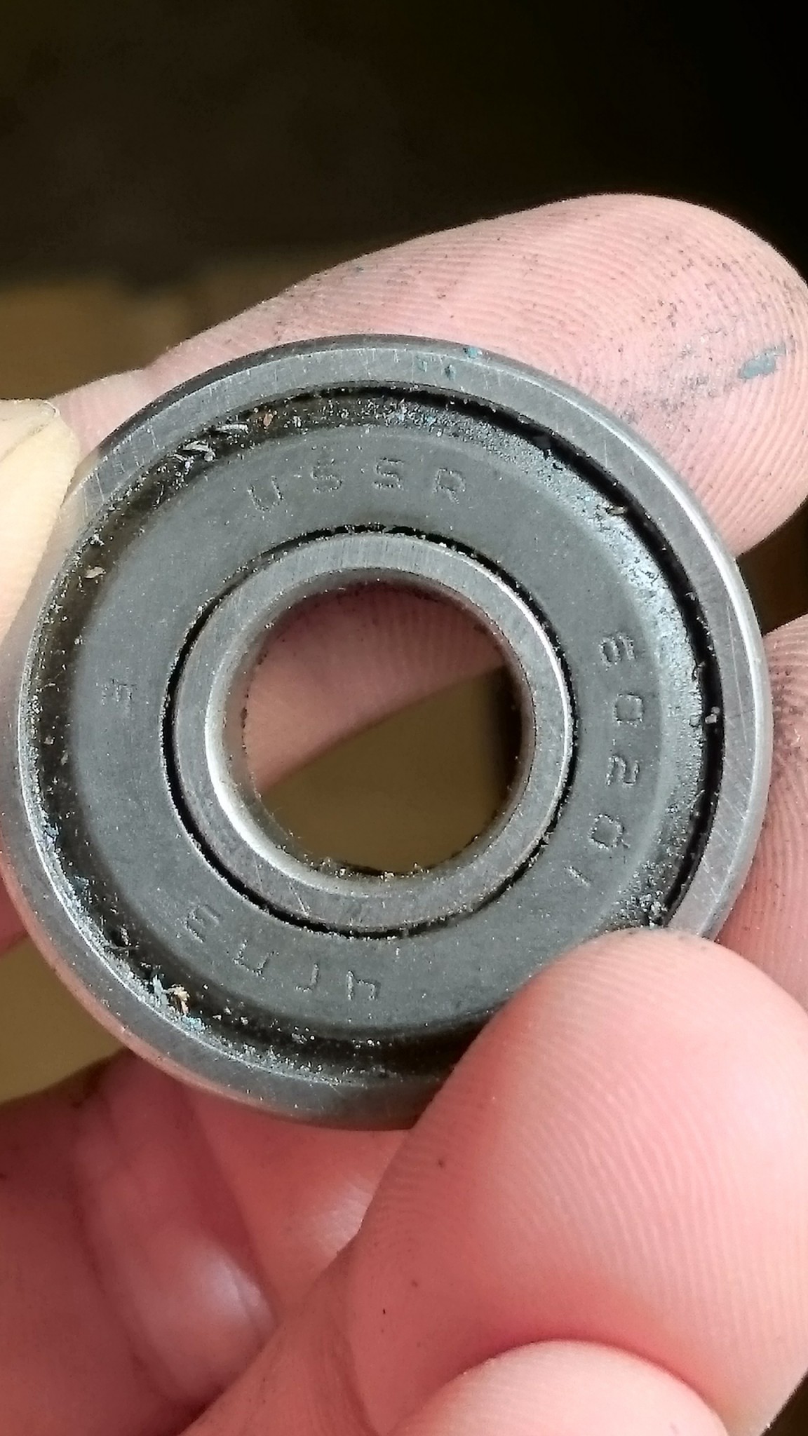

Lite roligt var också upptäckten att kullagren till lådorna är från Sovjetunionen :thumbup:
Hand håller ett kullager märkt med "USSR" som är en del av en renoverad verktygsvagn.

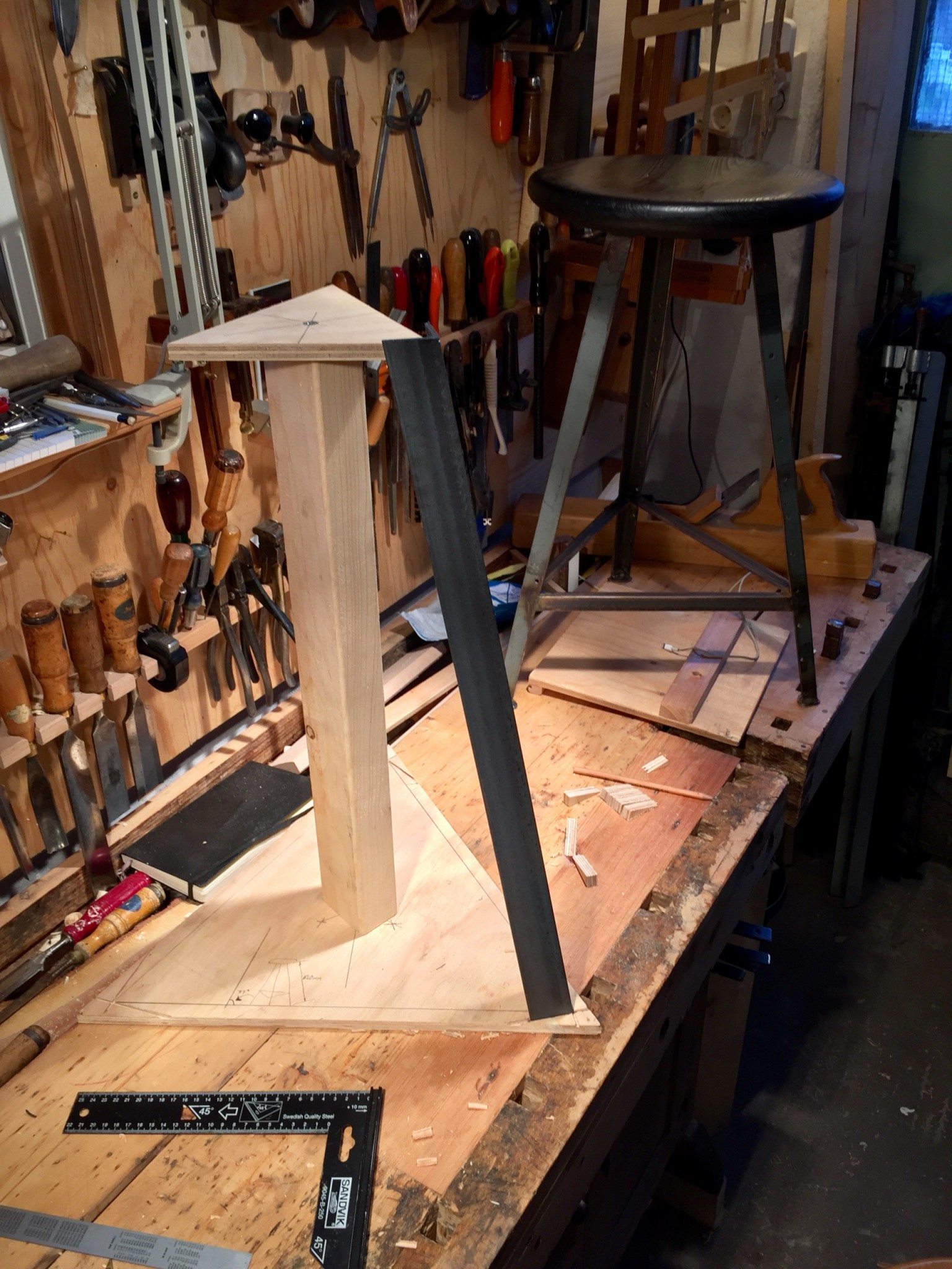

En liten work-in-progress-bild om ni pallar med det :)
Arbetsbänk i snickeri med pågående träprojekt, omgiven av verktygsvägg och pall.

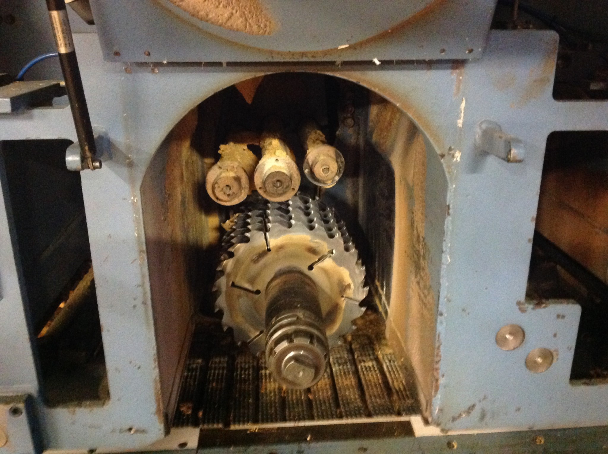

Förvisso kanske jag inte skall klaga, när jag behöver virke i vissa dimensioner använder jag en liten sak som ser ut så här:
Industrisågmaskin för bearbetning av trä med stora klingor och inmatningsvalsar.

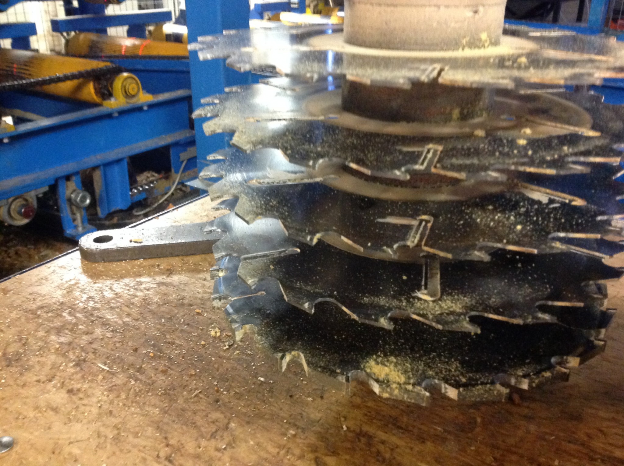

Kanske inte det vanligaste att ha hemma.
En samling staplade sågklingor med sågspån på ett arbetsbord i en verkstad, redo för morgondagens träbearbetning.

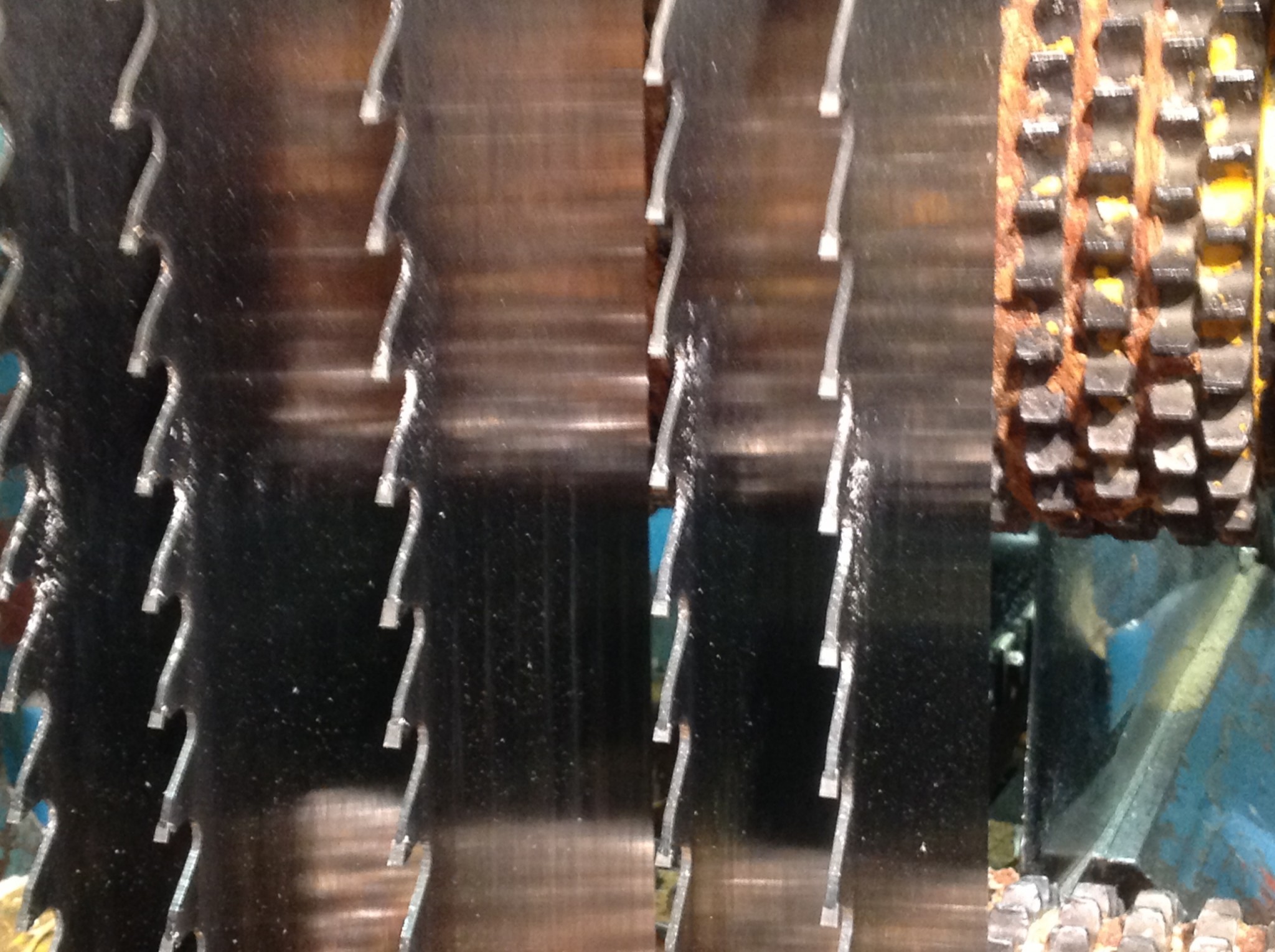

Vill man ha lite större/macho doningar, ruskar man igång denna:
Närbild av sågblad med skarpa tänder på en ramsåg, förberedd för morgondagens snickeriarbete.

Eftersom tråden heter som den gör, jag har bara förberett inför morgondagens aktiviteter, postat en ramsåg och bytt klingar i en lamellsåg...... skall köras lite möbelämnen imorgon!:o

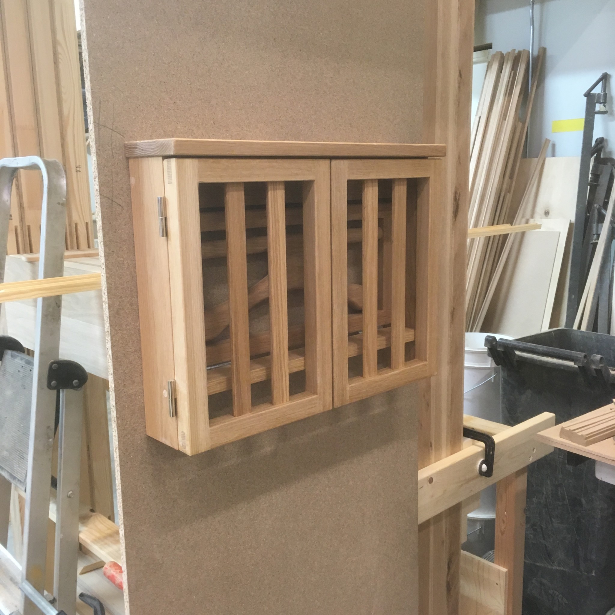

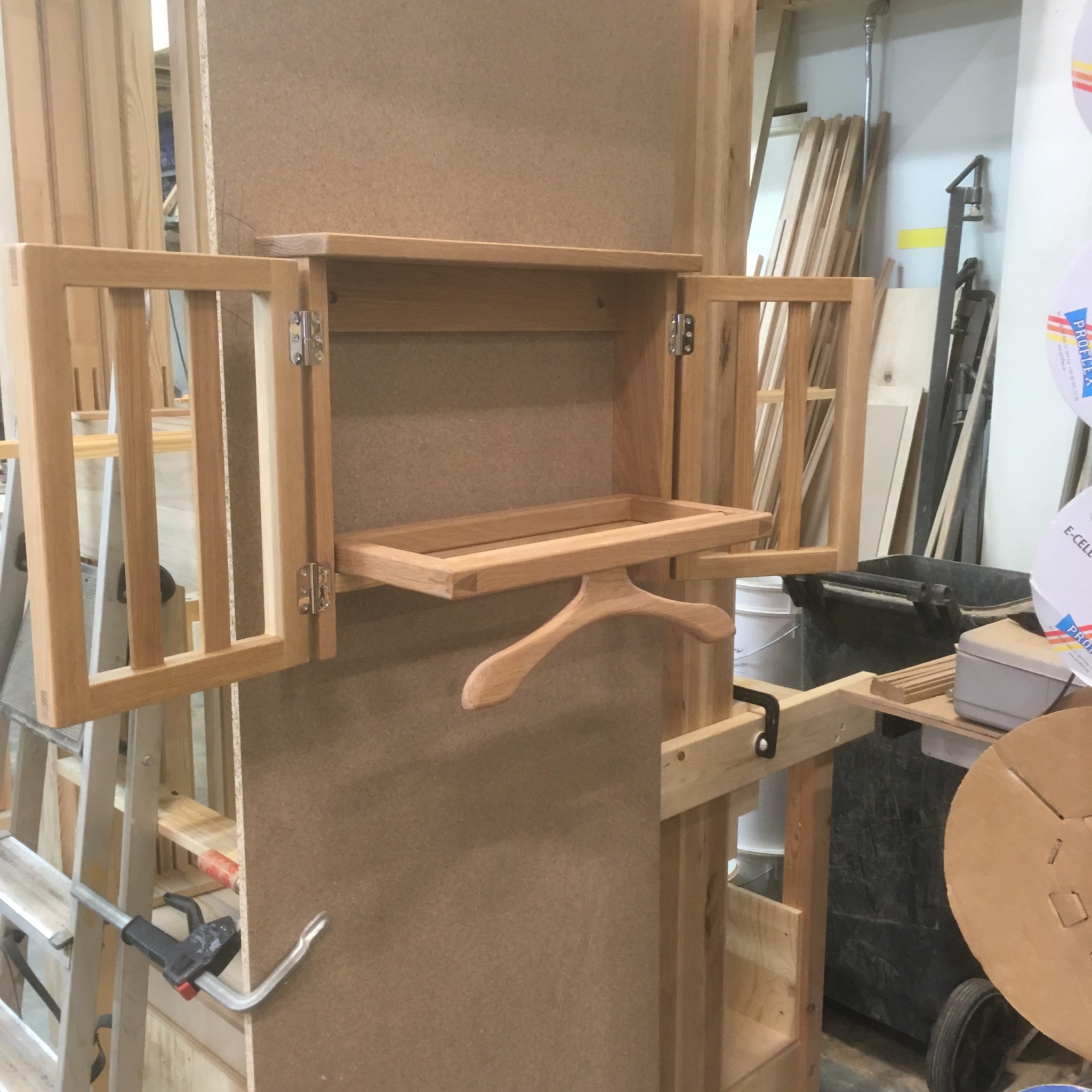

Nu var det mest skruvdragare jag använde i dag. Det är ju en maskin. Eftersom jag rest frågan här tidigare lägger jag upp resultatet här.
Träpanel med vertikala spjälor monterad på dörr, verktyg och trämaterial i bakgrunden.
En öppen träskåp under konstruktion i en verkstad, med synliga skruvar och verktyg.

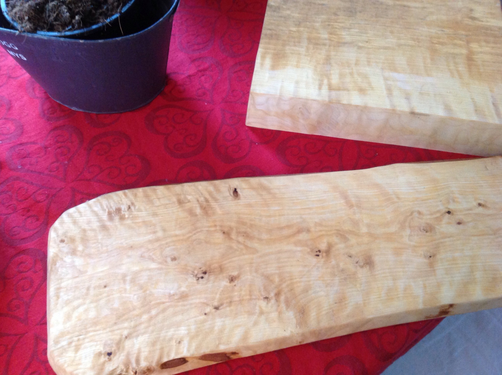

Använder spillbitar till att göra små hobbysaker som dessa:
Två utsågade träbitar med naturliga mönster på ett rött tyg, återanvända som hobbyprojekt.
Nackdelen med att arbeta med trä är att man inte uppskattar vad andra betalar för ämnen, dessa bitar hade kasserats, de fyller inte kundens krav, rakt ner i flishuggen går liknande bitar till mötes dagligen, trist!
När man ser vad ni duktiga hantverkare presterar av ämnen mår jag nästan lite illa över vad vi kasserar.
