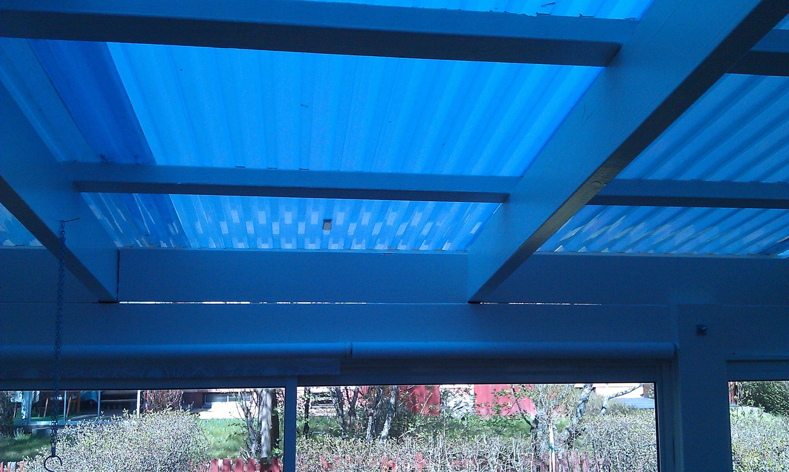

Vi har köpt ett hus med en relativt nybyggd altan (inglasad). Det är fönster/inglasat på väggarna och det är glasade skjutdörrar framtill.

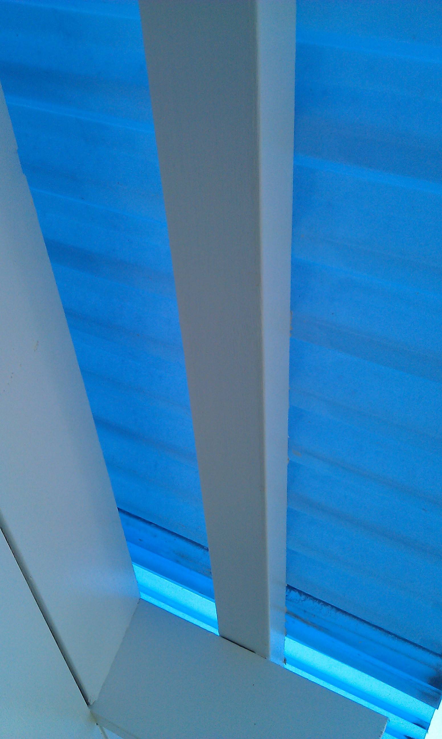

Dock är det en glipa i taket fram mot altantaket på ca 5-10 cm, dessutom verkar några av plankorna mot denna glipa vara löstagbara.
Inga problem för oss, jag undrar mest varför man gjort så här och inte satt igen överallt? Finns det någon funktion med denna glipa och att plankorna är avtagbara?
Ser ut att vara ett oisolerat uterum och då är det bra om det är ventilerat vid taket.
Att plankorna är lösa finns det nog ingen vettig förklaring till. Kanske tig skruvarna slut eller så visste den som byggde helt enkelt inte hur man gör.
