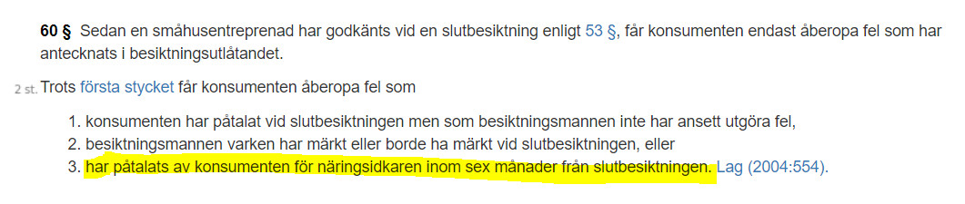

Hur ska man egentligen tolka texten som är citerad nedan? När man bara läser den för sig själv så får man ju lätt intrycket att man inte kan åberopa fel som man upptäcker efter slutbesiktningen? Men man har ju 10 års reklamationsrätt enligt konsumenttjänstlagen. Så vad är det egentligen de menar?
http://www.markojobb.se/images/Konsumenttjanstlagen.pdf
60 § Sedan en småhusentreprenad har godkänts vid en slutbesiktning enligt 53 §, får konsumenten endast åberopa fel som har antecknats i besiktningsutlåtandet. Trots första stycket får konsumenten åberopa fel som 1. konsumenten har påtalat vid slutbesiktningen men som besiktningsmannen inte har ansett utgöra fel, 2. besiktningsmannen varken har märkt eller borde ha märkt vid slutbesiktningen, eller 3. har påtalats av konsumenten för näringsidkaren inom sex månader från slutbesiktningen.
Jag kan inte hitta något om vem som har bevisbördan före/efter 6 månader, varken i dokumentet som jag länkat till ovan eller i konsumenttjänstlagen. Är du säker på att det inte är konsumentköplagen du menar, vilken gäller då man köpt en vara?Nötegårdsgubben skrev:
Det finns i Konsumenttjänstlagen, 60 §.N NightRider skrev:Hur ska man egentligen tolka texten som är citerad nedan? När man bara läser den för sig själv så får man ju lätt intrycket att man inte kan åberopa fel som man upptäcker efter slutbesiktningen? Men man har ju 10 års reklamationsrätt enligt konsumenttjänstlagen. Så vad är det egentligen de menar?

Ok så om jag förstår dig rätt så är svaret på min fråga attJetkokos skrev:
1. Byggaren har bevisbördan för att eventuella fel inte orsakats av honom de första 6 månaderna efter jobbet är klart.
2. Om fel upptäcks vid en slutbesiktning så kan konsumenten åberopa dem och då måste byggaren åtgärda dem och stå för kostnaden.
3. Konsumenten kan (med stöd av KTjL) göra en reklamation för fel som upptäckts inom 10 år, men efter de första 6 månaderna behöver byggaren inte åtgärda felen om han kan göra sannolikt att felet orsakats genom olyckshändelse, vanvård, eller onormalt användande från konsumentens sida.
Eller är jag ute och cyklar?
