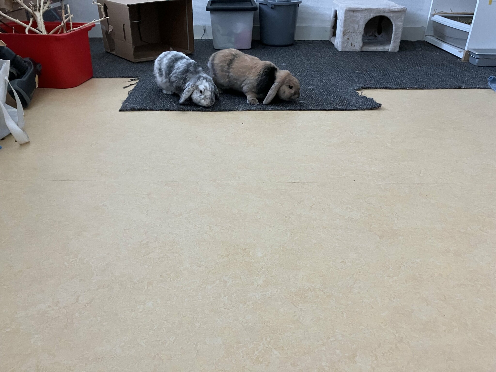

Alla instruktioner jag har hittat om att lägga linoleumgolv på rulle står det att golvet måste limmas. Men vad blir konsekvenserna om man inte gör det? Det skulle jag gärna vilja veta! Jag har full förståelse för att det krävs i större lokaler. I ett rum på ca 3x4 m kanske förutsättningarna är annorlunda?
(Jag har kommit över en rulle linoleum väldigt billigt. Målet är att bevara trägolvet som ligger i rummet idag… tänker att det är värt att prova…? Tanken är att tejpa skarven som blir enligt vad som står i läggningsanvisningar för andra typer av golvmattor.)

Prova, det värsta som kan hända är ju att du får limma den i ett senare skede. Jag har lagt vanlig plastmatta i hallen, och den går bra att dammsuga om man inte använder släta munstycket och lyfter dammsugarmunstycket i ett hörn

Ditt mål är att använda den linoleummatta du har skaffat, samtidigt som du vill bevara det underliggande trägolvet. Gör då som man har gjort i alla tider och lägg ett mellangolv som du limmar mattan på.

Mellangolvet kan liggande flytande på lumppapp. Behöver inte spikas.
Min erfarenhet är att just skarven ger med sig med tiden! I min sommarstuga har en tidigare ägare jämnat ut golvet med hjälp av masonitskivor och sedan lagt på en matta löst, med en skarv mitt på rummet. Detta är troligen en linoleummatta, då mattan är hård och har en pappliknande undersida. Den har med säkerhet lagts före 1975 men är i sig inte sliten. Bara skarven där kanterna viker sig uppåt och man därmed sliter på just kanterna, som börjar lossa från varandra.M morr skrev:Tack för svar! Nu var det här inte en fråga om det är en bra idé eller inte utan ett försök att ta reda på ev konsekvenser som jag inte kan förutse själv

Hur gick det sen då? Eftersom jag inte fick nåt tydligt svar på frågan så bestämde jag mig för att testa. Hittills är jag toknöjd!! De långörade kvalitetskontrollanterna har inte lyckats hitta något att ge sig på heller, trots idogt grävande i golvet.
Skarven är tejpad underifrån och syns hyfsat tydligt. Det är väl troligen det första stället som kommer att släppa men än så länge märks inget.
