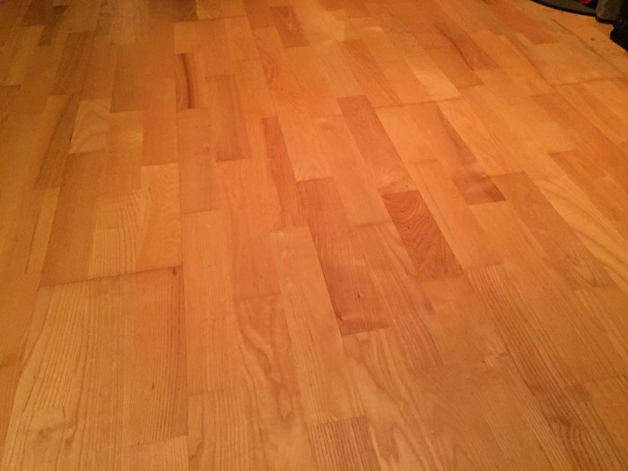

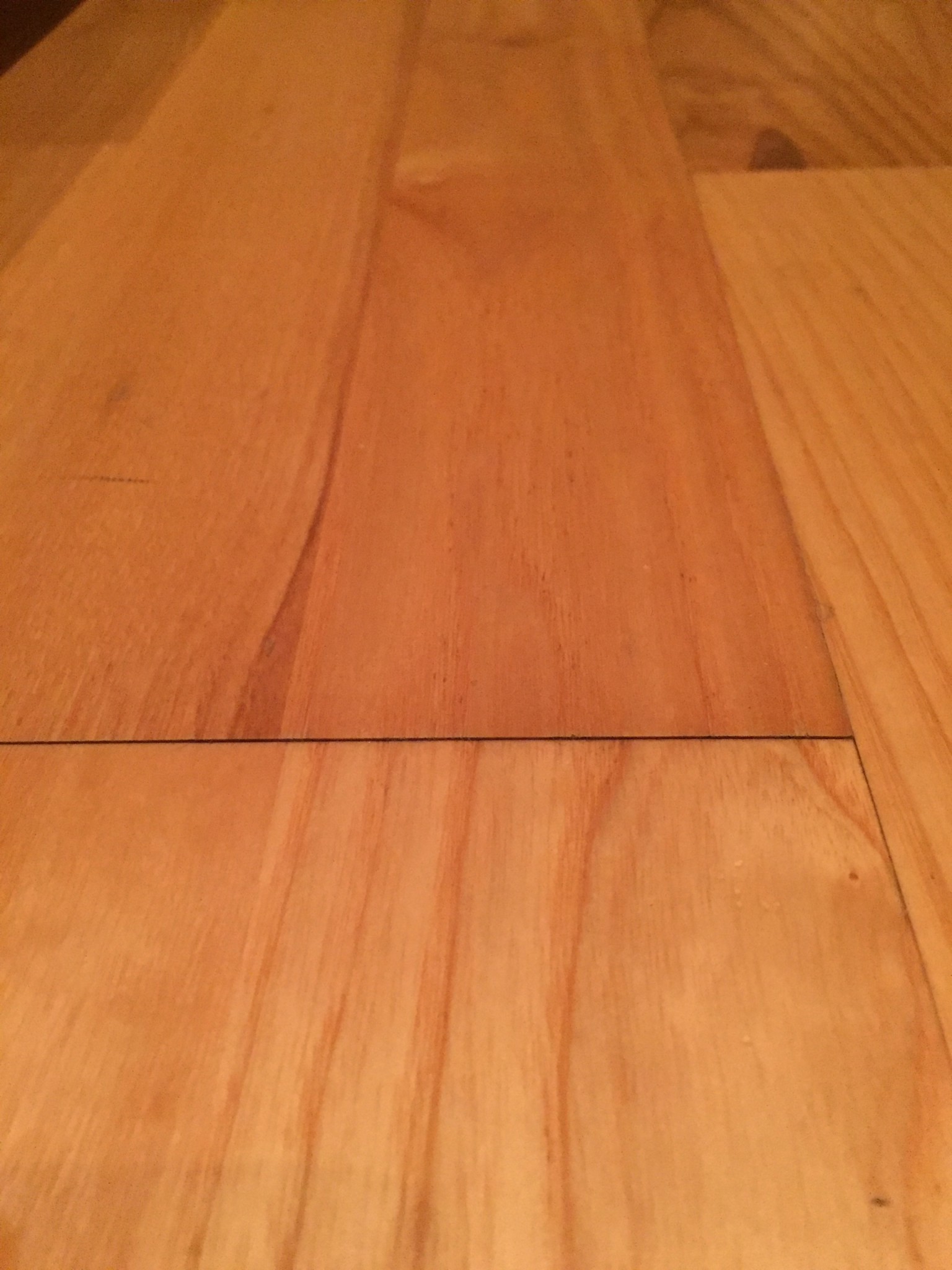

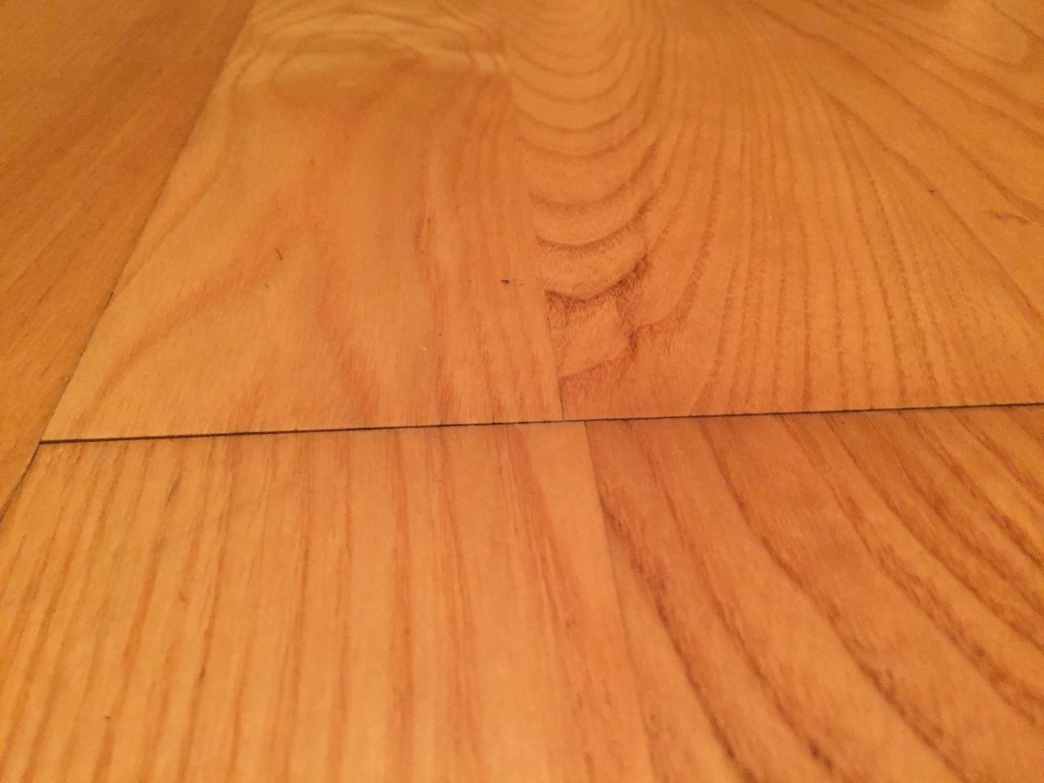

För ca 4-5 år sen la förra ägaren in parkettgolv, Kährs 3stav. Under sista månaderna nu har det börja släppa i kortsidorna på väldigt många ställen, liksom att de lossnar från varandra och reser sig. Som att de inte längre är ihopslagna ordentligt. Det blir några millimeters höjdskillnad. Känns påtagligt om man drar foten över skarvarna och så fastnar det smuts så nu börjar det se riktigt tråkigt ut. Vad är det som händer? Hur skulle vi kunna fixa detta?
På något ställe har det varit så hela tiden men som sagt, vi tycker det blivit mkt värre på sistone.
Ni torkar golvet med våt skurmopp.

Fukt kryper ner i skarvarna och löser upp limmet. Det är min teori.

Jo, vi torkar (ytterst sällan förvisso barnfamiljskaos) med mopp. Visste inte man limar golv? Trodde bara man slog ihop det. Men är det något man kan fixa till eller är det golvbyte som gäller?

Det är lim mellan själva lamell (det väldigt tunna skiktet som ger ditt golv utseendet) och det andra materialet (oftast vanligt granvirke)
Du ska i princip bara dammsuga eller torrmoppa ett parkettgolv, där det är skitigt så tar du med lite fuktig trasa och torkar torrt efter
fremax
Det är ytskiktet som släpper.. Troligtvis är det inte mycket att göra åt detta. Tråkigt nog är det byte av golv som gäller.
Tvåa på den
Trist. I o för sig aldrigtyckt om det så får väl bli vinterprojektet då
