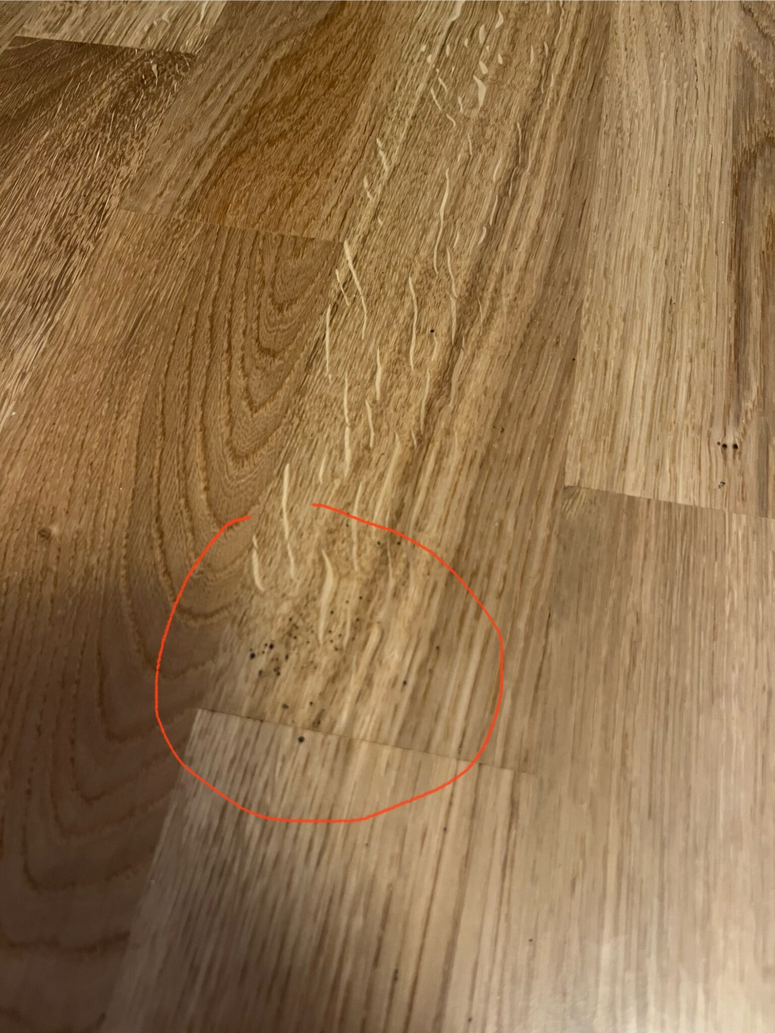

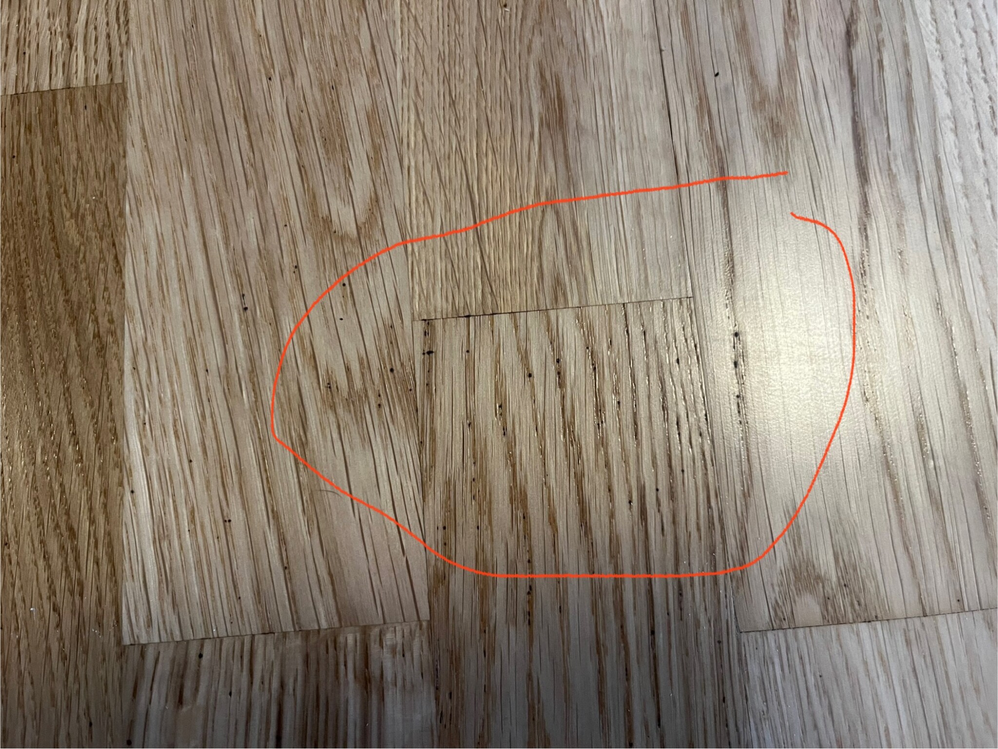

Hej, flyttade precis in i ett hus förra veckan och upptäckte dessa små små svarta prickar på parkettgolvet på nedervåningen. Tidigare ägare hade matta på dessa områden. Verkar vara ytliga prickar som går bort vid hård skrubbning, men undrar ändå vad det kan vara? Behöver jag oroa mig?
Är ny på det här och allmänt ängsligt kring mögelangrepp hehe.

Komemr dom inte tillbaka efter att du har tvättat bort dom så är det nog bara smuts som sitter hårt.
Kommer det tillbaka så får man undersöka djupare, om det kan vara ngt skadedjur eller ngt.
Ser inte ut som mögel iaf.
Flugbajs. Går ständigt med en fuktig trasa och torkar bort här ute på landet.A antilopamanda skrev:Hej, flyttade precis in i ett hus förra veckan och upptäckte dessa små små svarta prickar på parkettgolvet på nedervåningen. Tidigare ägare hade matta på dessa områden. Verkar vara ytliga prickar som går bort vid hård skrubbning, men undrar ändå vad det kan vara? Behöver jag oroa mig?
