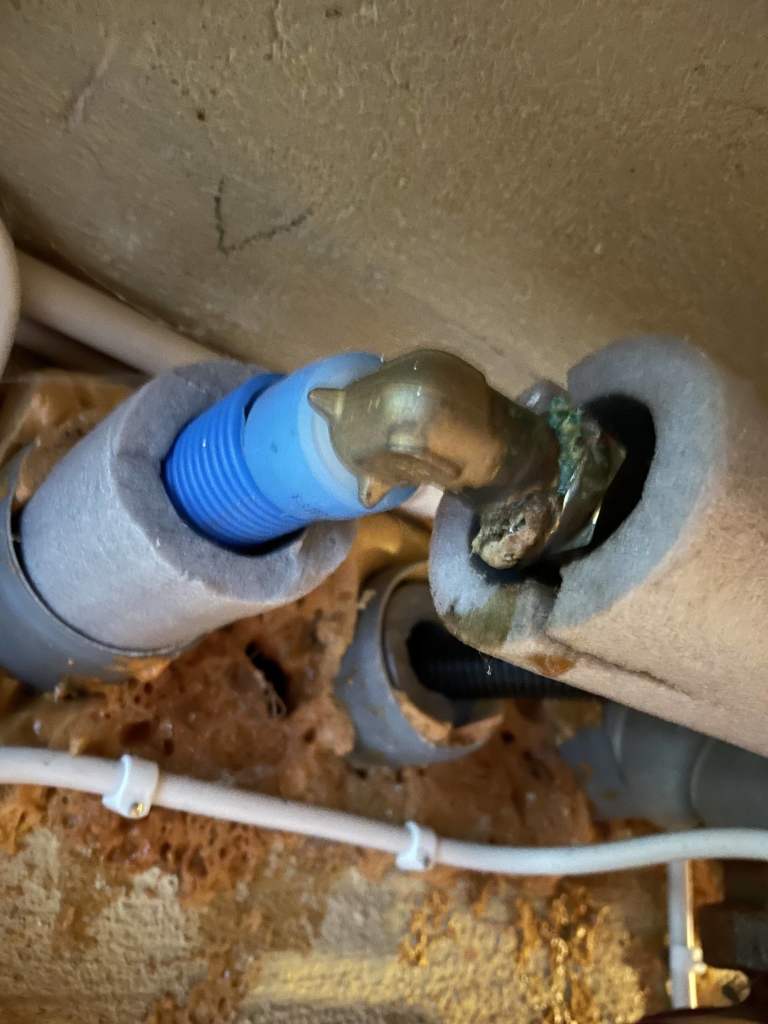

Hej! Var nere i pannrummet och såg att det ”växer” och droppar ”guck” från en vinkel på ett varmvattenrör sedan max en vecka tillbaka.
Varmvattenröret betjänar ett badrum en bit bort.
Den enda förändring som skett är att jag stängt kranen för VVC det badrummet för någon vecka sen. (Eftersom jag inte lyckades stänga av handdukstorken som sitter på VVC:n).
VVC pumpen kör fortfarande för övriga delar av huset.
Vad händer?

Det har säkert läckt under en längre tid, men avdunstat eftersom röret var varmt.
Prova att dra kopplingen lite, men gör det på en tid när affärerna har öppet ifall något går isönder.

toppen, tack.
Verkar rimligt!
