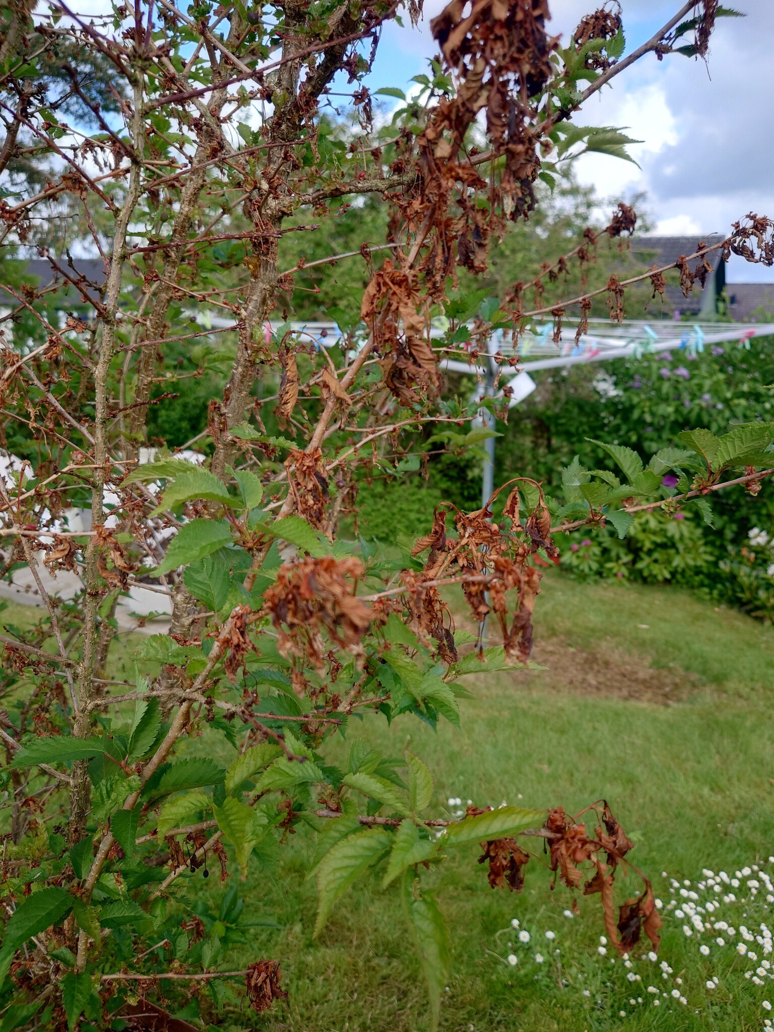

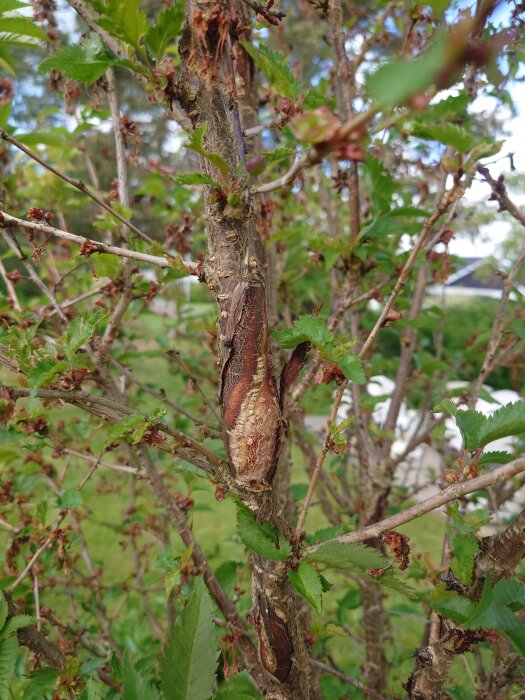

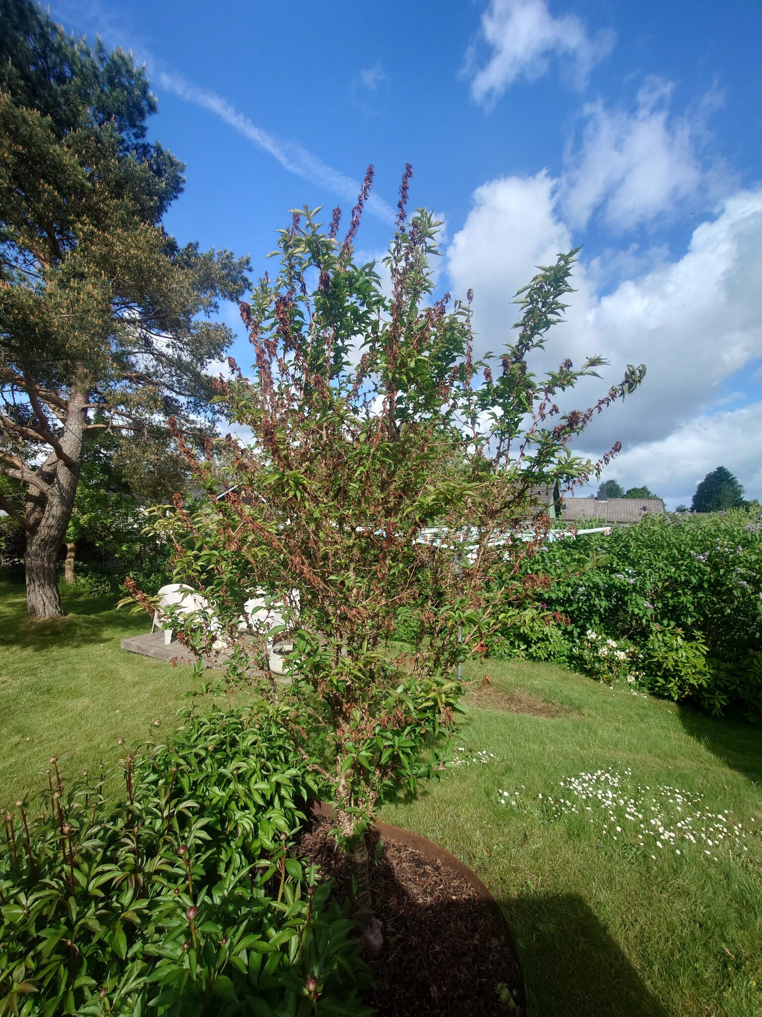

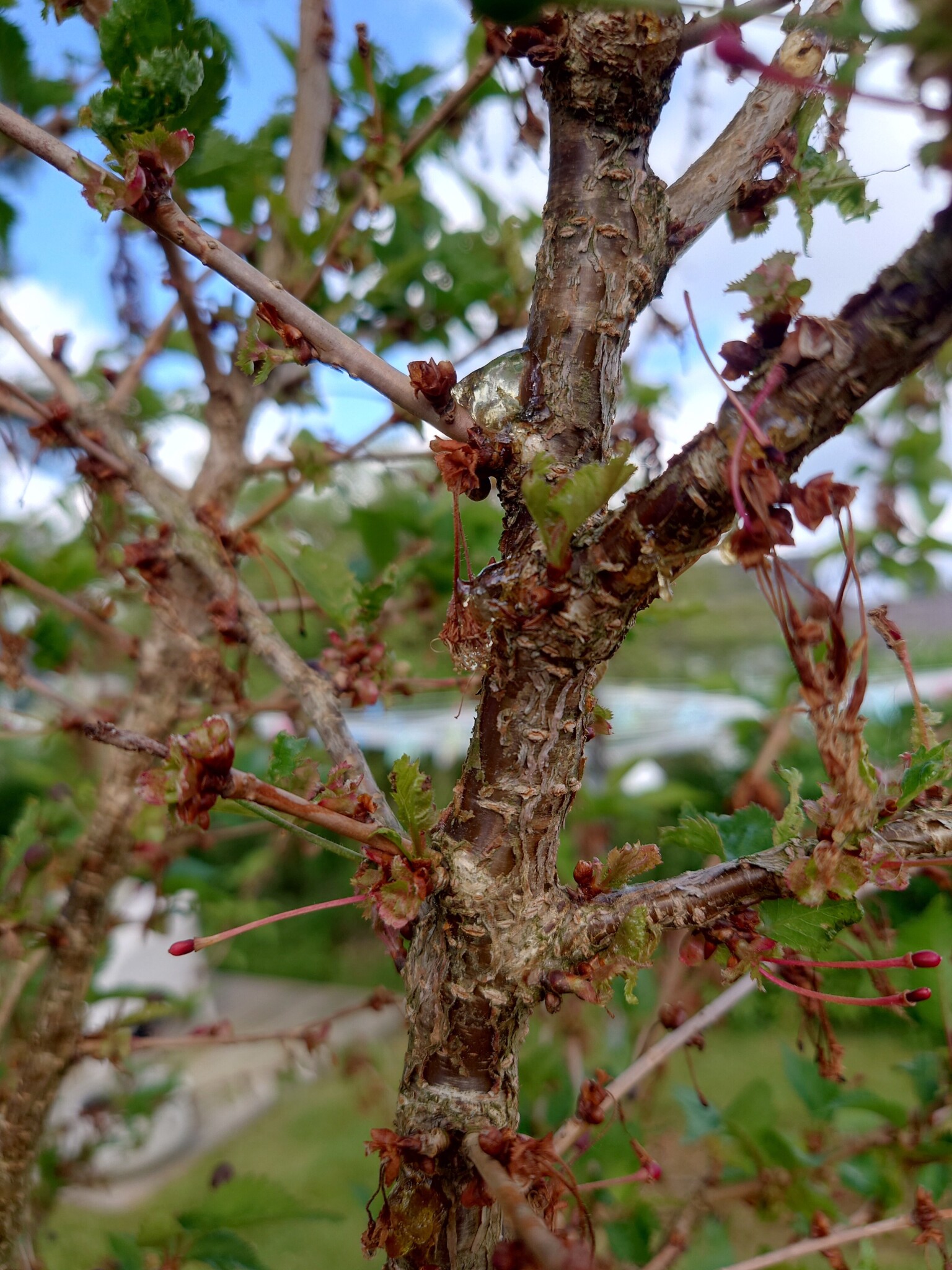

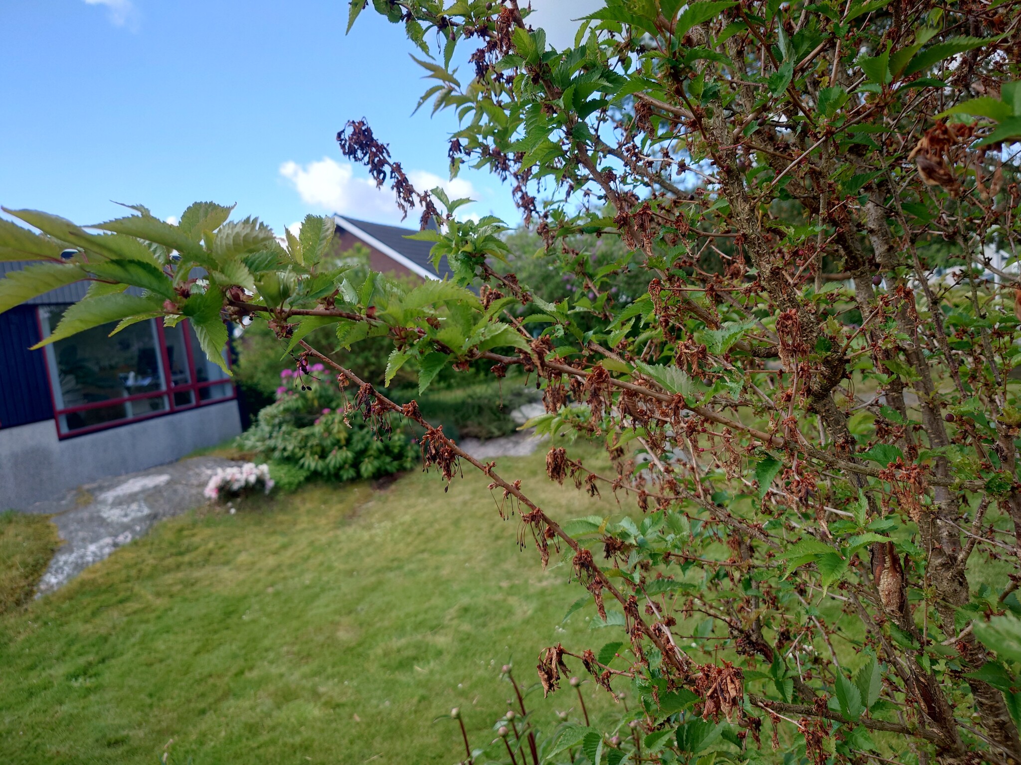

Har ett dylikt sen några år tillbaka, och det verkar trivas ok.. Det blommade fint i våras i alla fall...
Nu har det dock blommat över och ser lite halvsorgligt ut;
Bladen har liksom torkat lite sporadiskt här och där (vilket det gjort tidigare säsonger, men inte såhär illa), och vissa grenar kan vara torra mitt på, för att se friska ut längre ut på samma gren..
Vissa lite äldre grenar har liksom svällt ut på sina ställen, också "mitt på grenar" ..
Jag såg också nån form av utsöndring, ser ut som kåda på vissa ställen, men är lite mer geleaktigt i konsistensen, och de genomskinliga klumparna känns inte alls som kåda.. 100% gelekänsla och noll klibbighet...
Vad ska man tro eller göra?

Tycker det ser ut som blom- och grentorka aka grå monilia.Dan_Johansson skrev:

Håller med!T Tandborstterroristen skrev:
Vi har samma på ett körsbärsträd hemma.
Tyvärr är det klippa bort som gäller.
https://pub.epsilon.slu.se/18194/1/Åkesson_I_201109d.pdf
