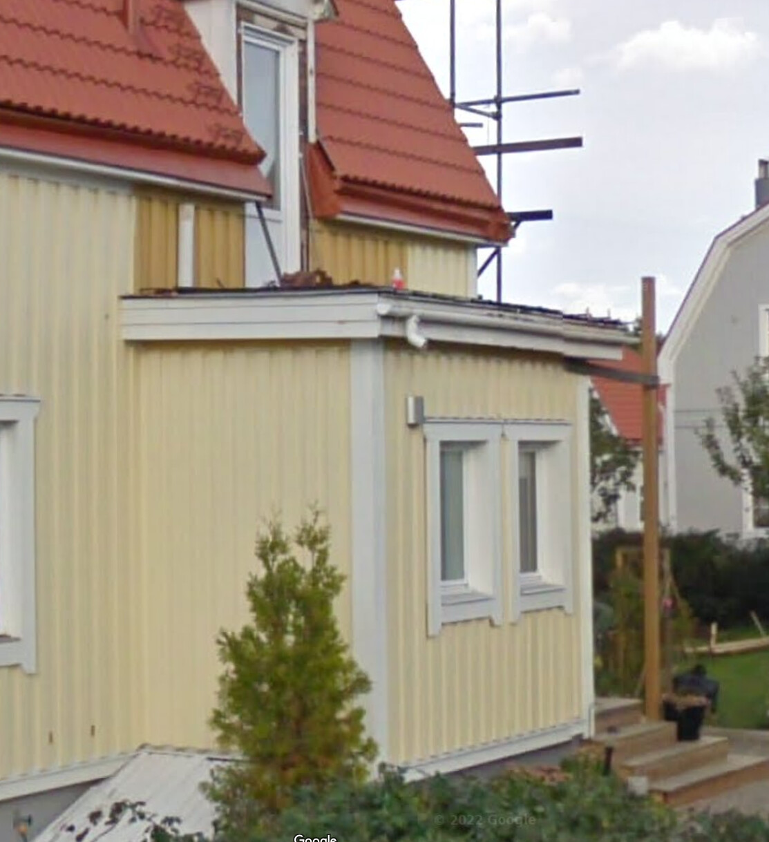

Vi håller på med en renovering av övervåningen i vårat hus, tyvärr kan vi inte få upp OSB eller gipsskivor via trappen invändigt i huset då den är för trång. Tanken istället var att beställa hem skivor med kranbil som får lyfta upp de på balkongen. Men pallen med skivor kommer väga ca 1 ton.
Kommer balkongen/taket att hålla för detta?

Bygg en sektion ställning utanför och landa materialet på den. Ett ton är mycket last på de lilla taket
Vad finns det för ställning som tar den vikten?
Låt lastbilen Hänga med lasten i luften medans ni lastar av? Lite extra ställtid bara..
Alternativ 2 kan ju vara att skicka upp skivorna till en där uppe som tar emot?
