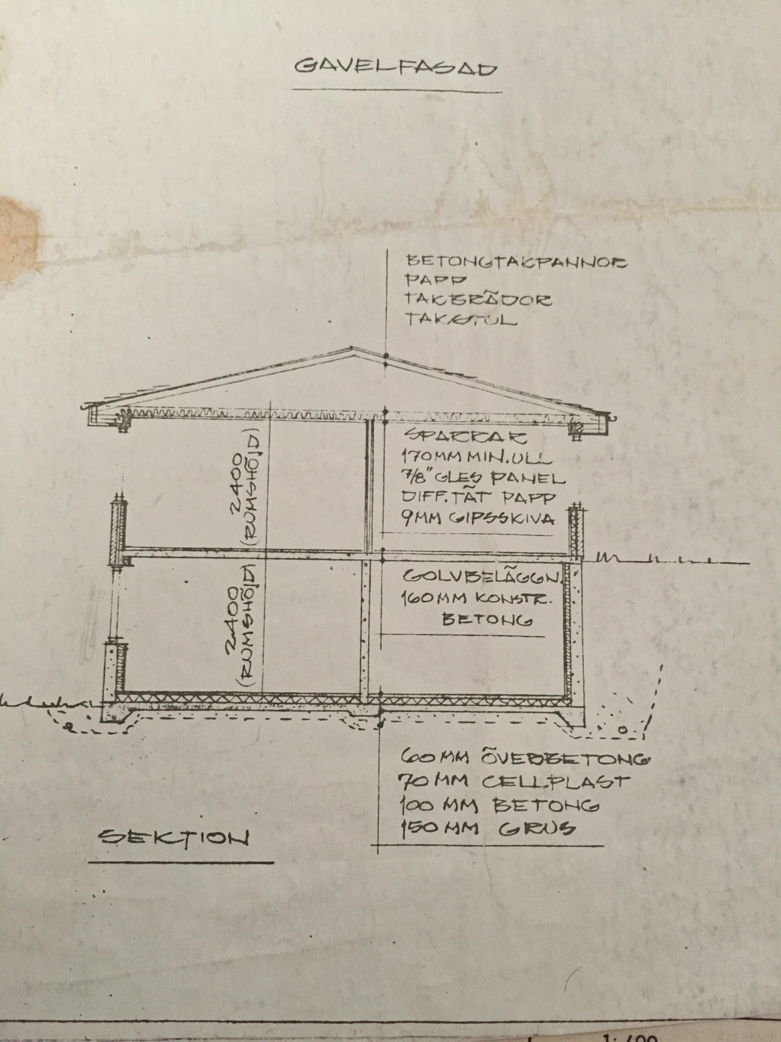

Hej alla kloka. Ska lägga 10mm laminatgolv på suterängplan i jul. Får mkt olika besked om vad man ska ha under. De flesta säger overkill med platonmatta eftersom en isolerad betongplatta inte behöver "andas" mer än längs med kanterna. Och vi blir glada om vi slipper då den är dyrare än golvet 😜. Eller måste vi? Vi hade tänkt underlagsfoam med fuktspärr direkt på betongen och sedan laminaten på det. Vad sägs? Bilden visar hur plattan e förskaffad.
Snälla hjälp!!
