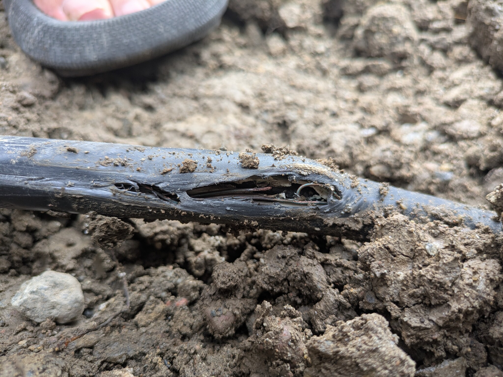

Är det telefonlinan? Eller något annat?
  • Skadad svart kabel med exponerade trådar i jord.
Jag skulle säga en statkströmskabel/kraftkabel, en EKKJ,
https://www.elbutik.se/product.html/ekkj-jordkabel-/-kraftkabel
Kraftkabel av typen EKKJ med exponerade ledare i olika färger.
En äldre EKKJ har bara svarta ledare som är nummermärkta.
Ring en elektriker eller någon som kan starkström omgående.
Kontrollera även om någon säkring har gått.
Edit:
Har du tur så har ingen ledare (mer än koncentriska) blivit skadad.
Om du gräver försiktigt åt ena hållet så kan du förhoppningsvis kunna se kabelmärkning likt "3*6/6".

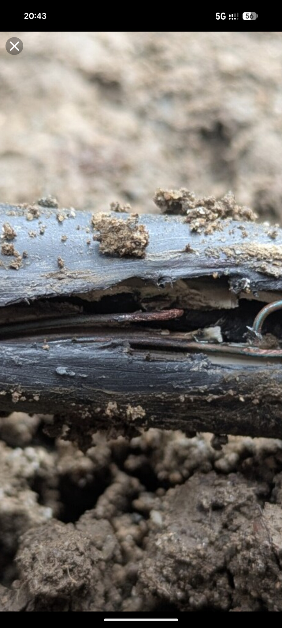

Är du säker, det är flera typ 1mm ledare i den.
  • En våt, lerig kabel med sprucken isolering där flera tunna ledare på 1mm är synliga.
Alfredo
Jag var lite otydlig, med "ledare" menade jag fasledare och eventuell neutralledare.
De trådarna som finns precis innanför svarta ytterhöljet men utanför grå-vita "höljet" är koncentriska ledaren, alltså skyddsjorden (PE) eller kombinerade skyddsjorden & neutralledare (PEN).
