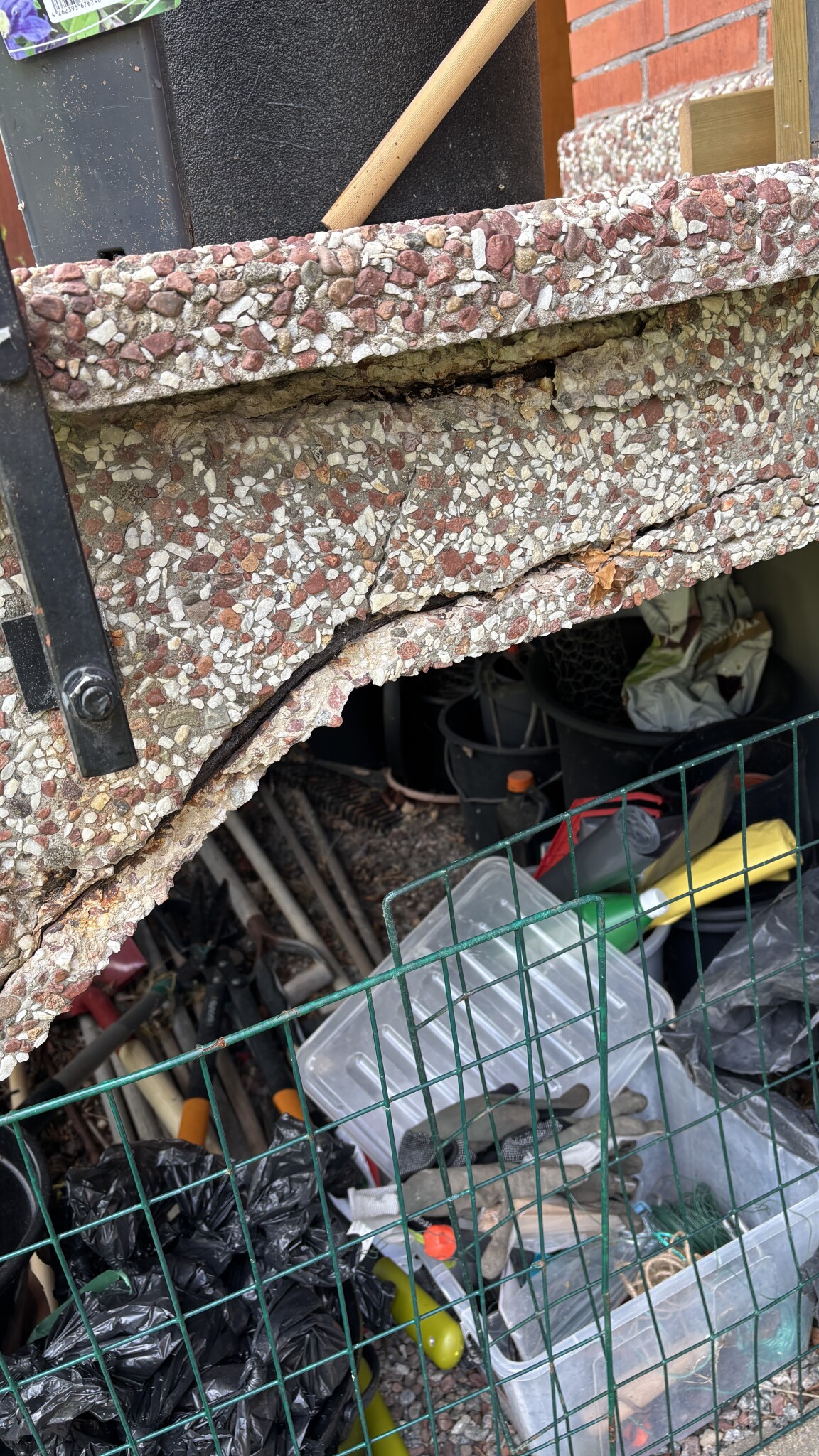

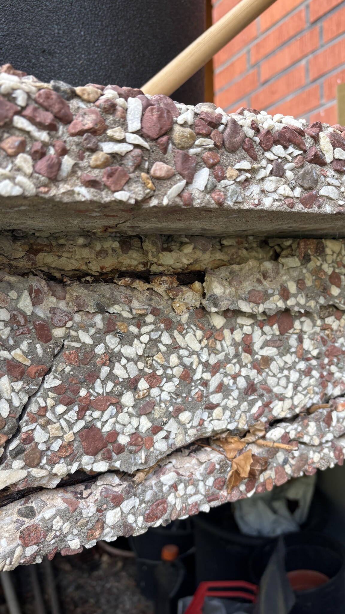

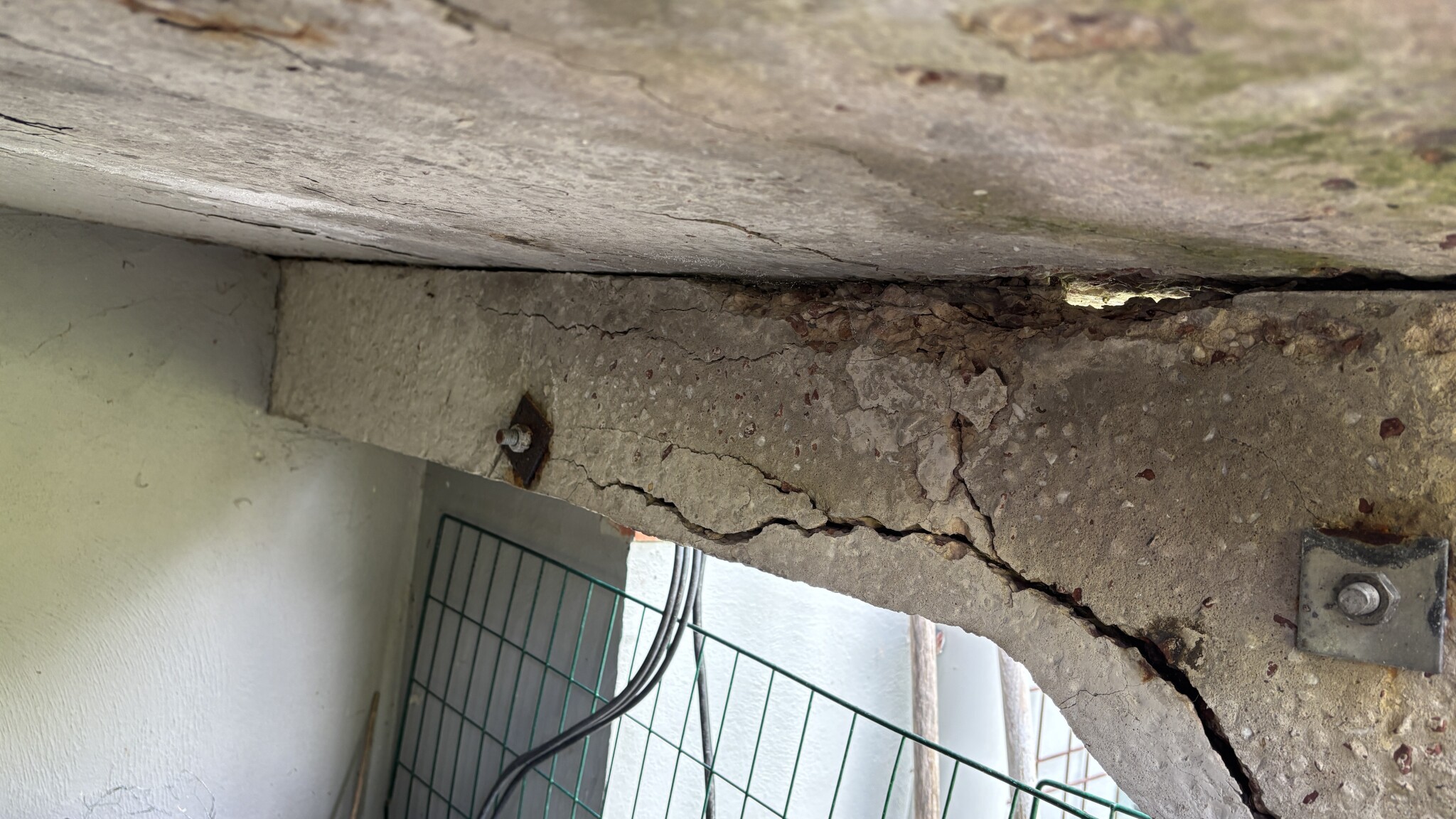

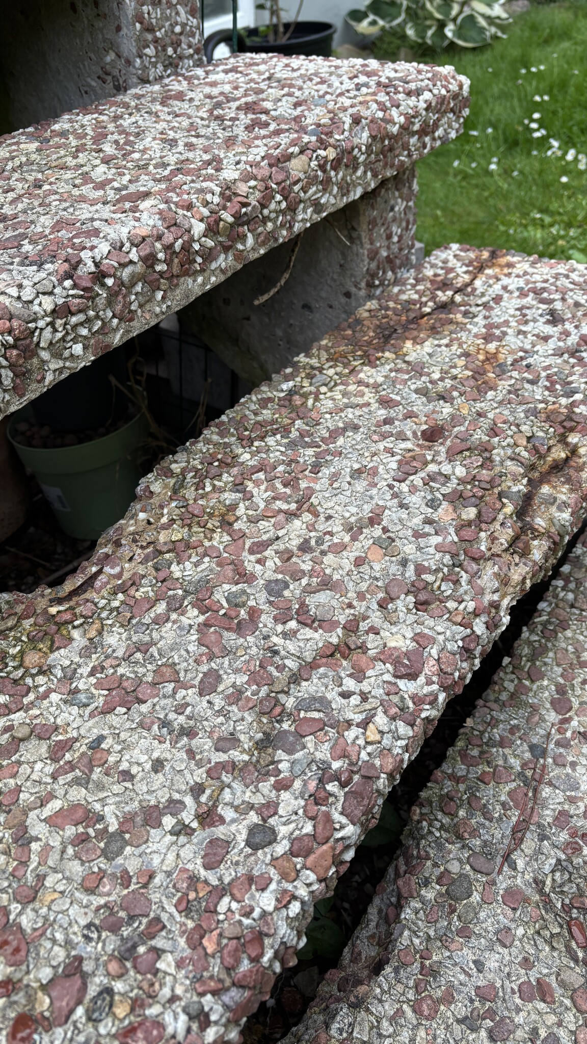

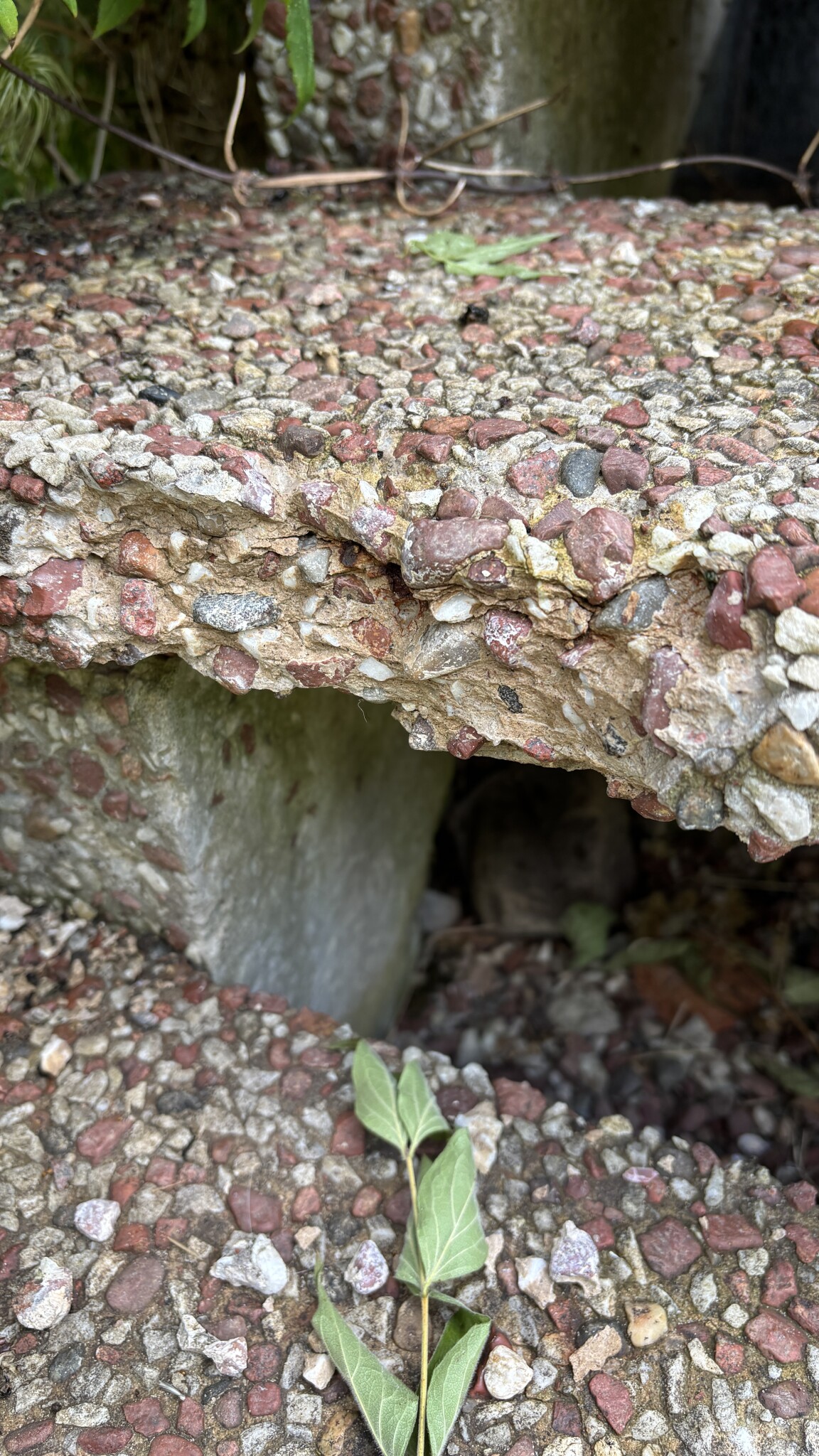

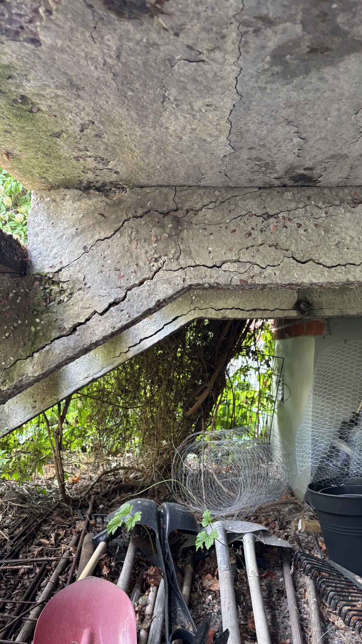

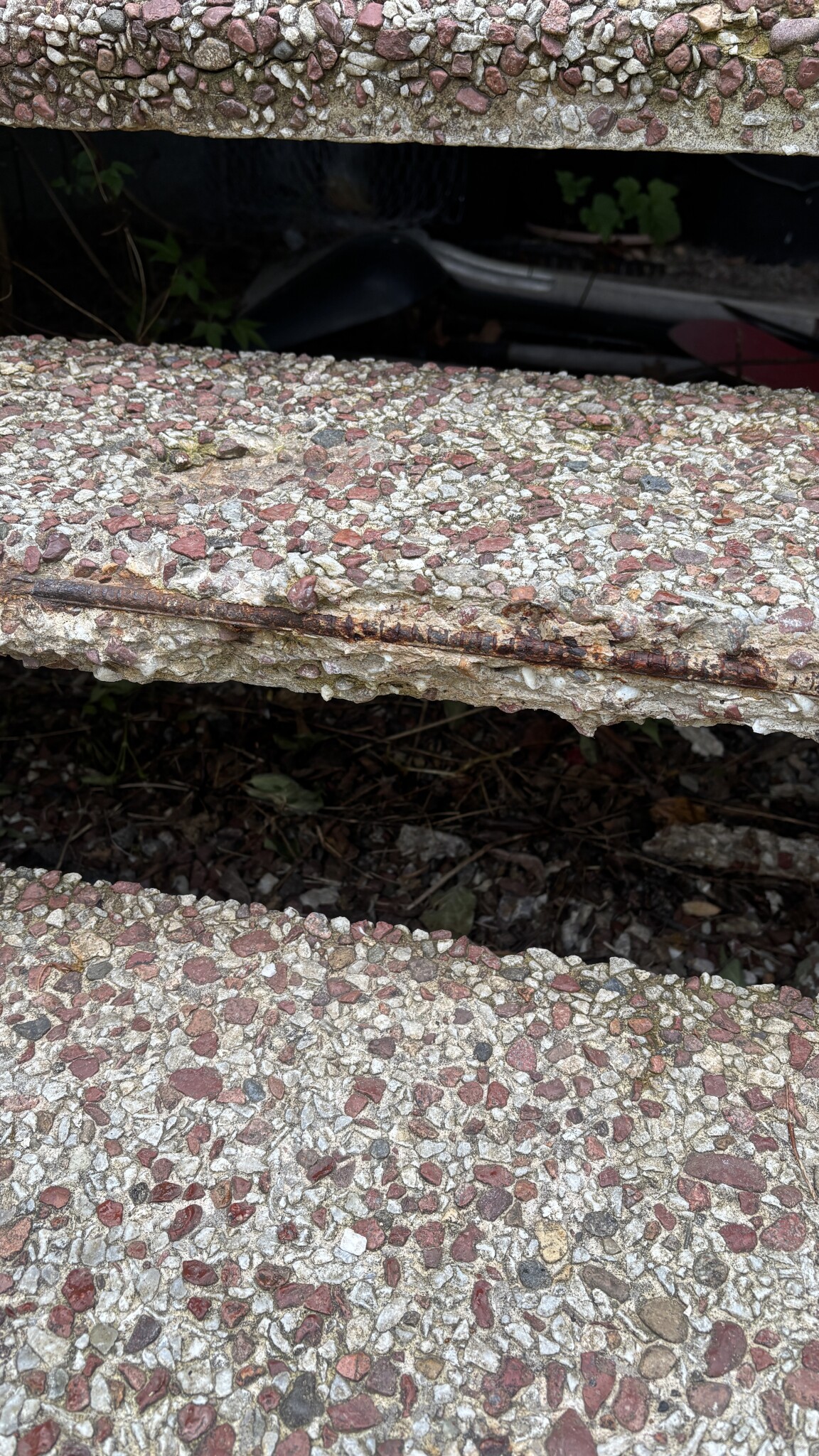

Har ett hus byggt -61 med stor entrétrappa i sjösten. Eller sjöstensklädd betong, är det väl. Trappan var lite lätt sprucken undertill längs armering vid husköpet för 15 år sen. Nu i år verkar något ske med trappan. Plötsligt vittrar den lite varstans. Ovanpå steg, där det blir som gropar. Undertill där det blir liknande. Småbitar faller av längs stegens framkant. Sidan vittrar också, liksom vangstyckena (om det heter så även för stentrappa).
Vad ska man säga om detta? Finns något att göra eller har trappan nått sin livslängd..?

Blir nog svårt att få till med någon reparation, vagnstyckena spruckna. Det beror nog på att väta/fukt gått in, arneringen har rostat och när den rostar så sprängs betongen. Sorgligt är det, blir nog att bygga om med ny trapp.

Anade att det är vad man har att förhålla sig till… Jag har aldrig tänkt att armering rostar, men det gör den ju förstås.

Klart ingen ko på isen, det håller säkert i några år till, så du behöver inte göra något akut, utan se det mer på framtiden hur ni vill ha det med trappen.
Det finns ingen räddning för den trappen, börja räkna på en ny.

Hm. Ja. Sjösten har aldrig varit en favorit. Dock lär ju detta inte bli gratis… Det är fem trappsteg + avsats och trappan är bred. Får börja räkna.

Kanske hacka bort allt och bygga trapp och stanplan i trä. Såg nu på fotot under stanplan spricka. Även där är nog ett rostande armeringsjärn boven och andra kommer säkert dom med.
