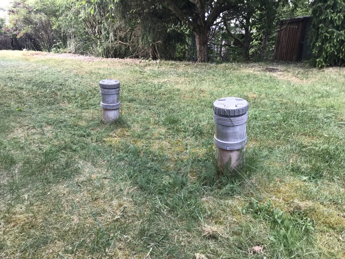

Vad gör man åt dessa spolrör som sticker upp ur gräsmattan? Jan tänker att man täcker över dom med någon form av brunnslock men jag vet inte vart man köper ett sådant och hur dom ser ut? Se bifogad bild.
Tacksam för all hjälp jag kan få!

Gräv upp runtomkring dem, kapa av röret så att locket kommer iaf 10cm under ytan. På med locket och återfyll. Mät sedan in var dessa är, så går det enkelt att hitta dem ifall det någonsin skall spolas.
JohanKos
Lägg även en metallbit ovanpå locken om du gräver ner dom, så det går att söka efter dom i framtiden med metalldetektor.

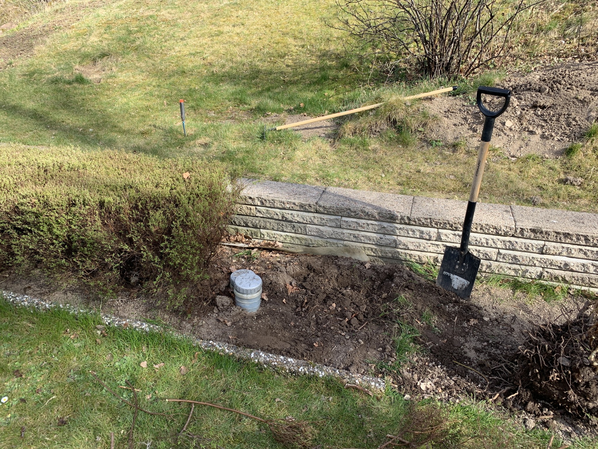

Toppen! Jag gör samma lösning med dessa . Såååå skönt när svaret på frågan är så lätt att hitta!
