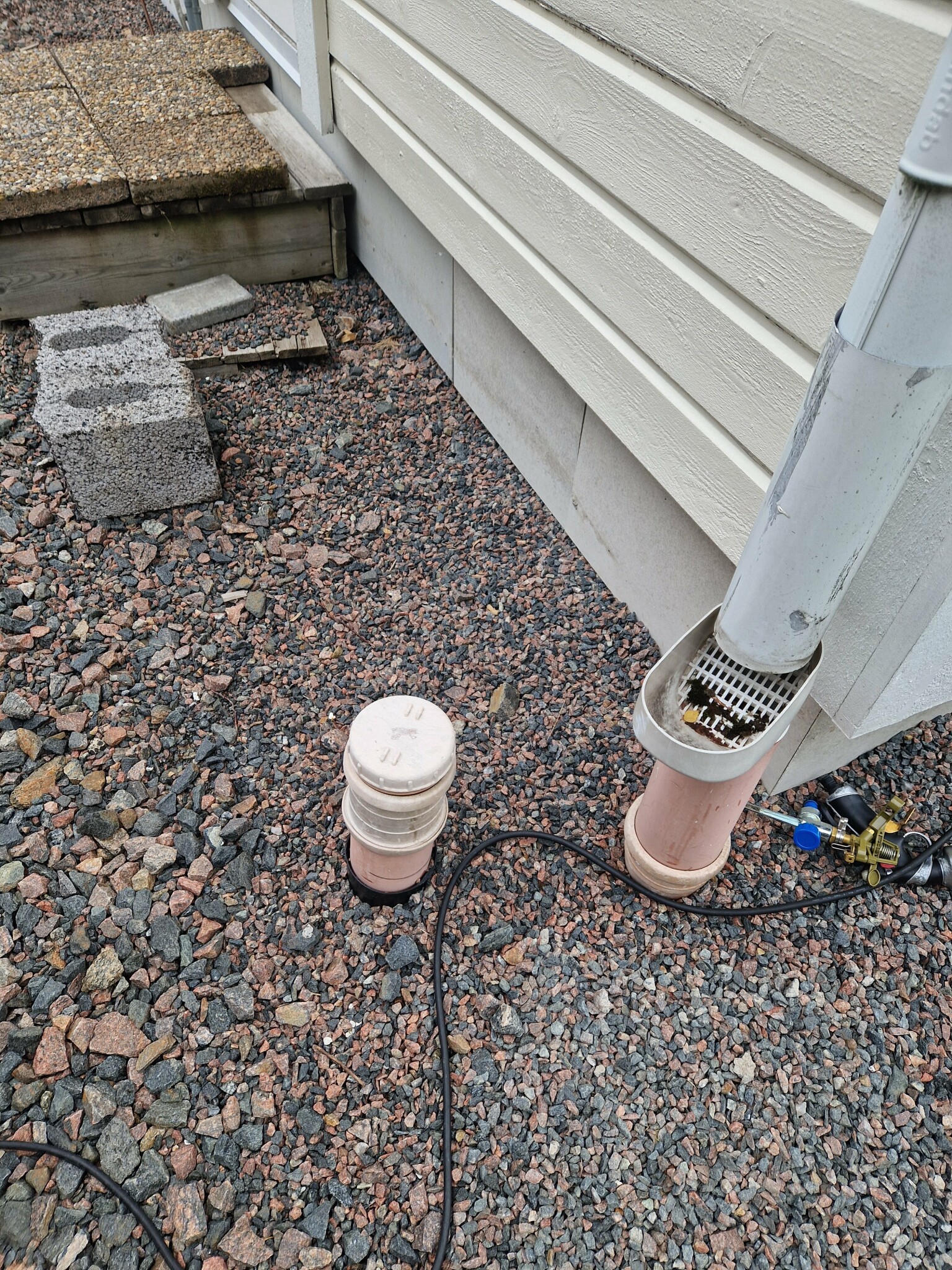

Håller på med ett carportbygge där jag nu är inne på vattenavrinning genom hängrännor. Det närmsta och snyggaste hade varit att dra stupröret till befintliga rör till Huset som bara är 3 meter ifrån.
Jag misstänker att detta kan vara ett spolrör till dagvattnet och frågorna är följande:
- Finns det ett smidigt sätt att ta reda på om det är ett spolrör och till vad?
- Om det är ett spolrör till dagvatten kan man då koppla på ytterligare cirka 30m2 takytas avrinning till den (idag cirka 50m2 i fördelat på 2 rör).
De som byggde huset sökte även samtidigt bygglov för garage som aldrig blev byggt. Kan man ha sådan tur att detta är ett förberett rör (finns dock inget annat förberett).
Stort tack på förhand :-)

Titta ner i spolröret samtidigt som du spolar vatten i röret från husets takavvattning.
Spolröret kan även vara spolröret för dräneringen, å där vill du inte ha dit takavvattning.
