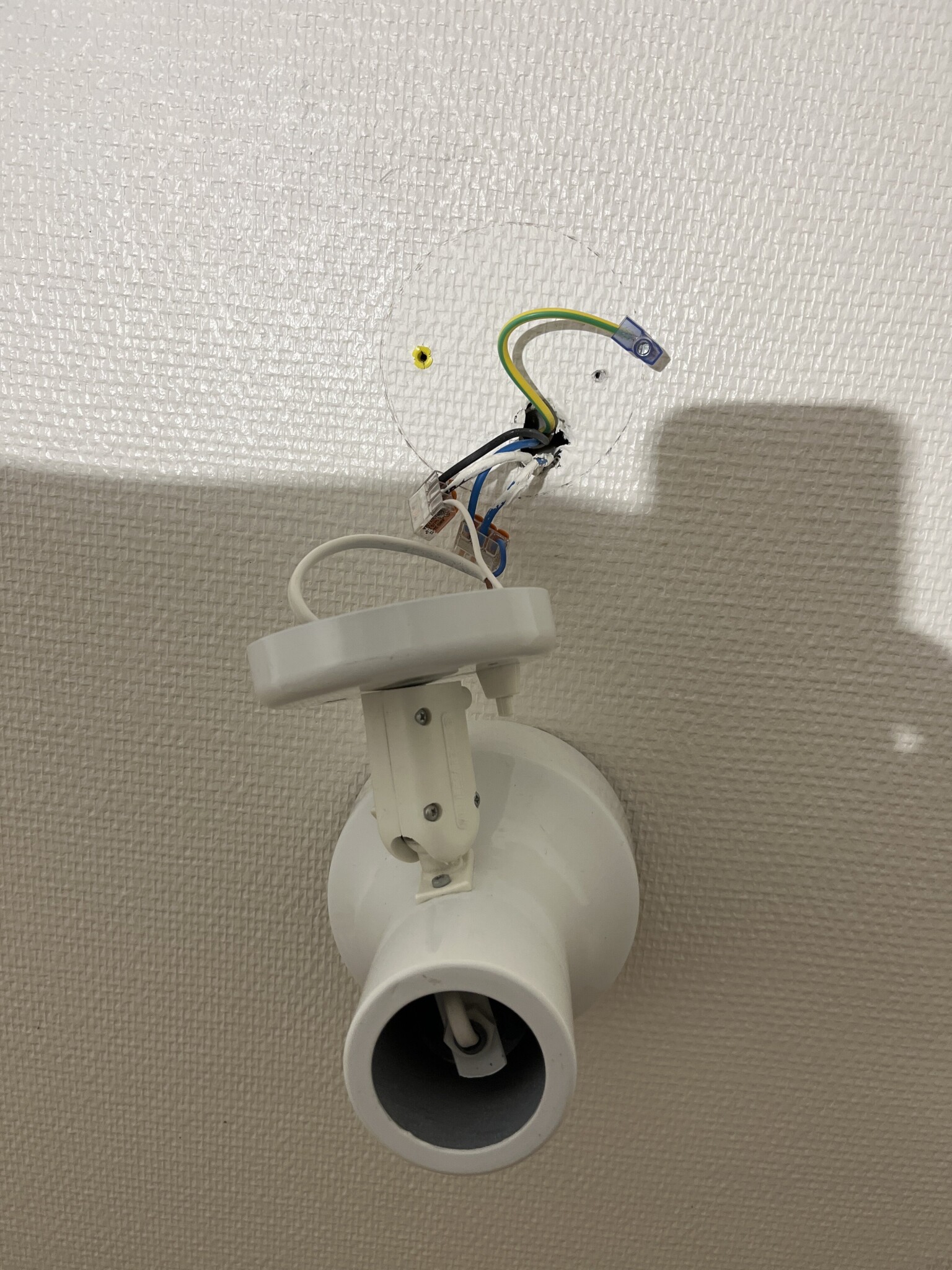

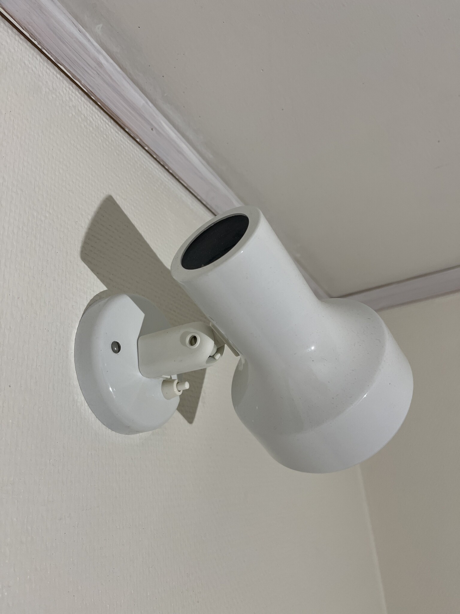

Håller på och gör om i ett sovrum i en lägenhet där det har stått en våningssäng. Elen till Sänglamporna går inne i väggen och dessa vill jag ta bort. Ska absolut anlita en elektriker men undrar om det finns något annat sätt att göra på än att sätta lock över. Inte så snyggt eftersom det är mitt på väggen så hade gärna hittat en annan lösning. Funderar på om det går att dra ut sladdarna (om man hittar var de kommer ifrån) och stänga igen hålet med spackel.
Tack för hjälpen!
Vägg med en elektrisk anslutning för en sänglampa, kablar sticker ut, potentiellt för borttagning eller omläggning i sovrumsrenovering.
Vit vägglampa monterad på vägg, del av renoveringsprojekt i sovrum med tidigare våningssäng och funderingar kring elinstallation.
Hitta vart kablarna kommer ifrån.
Troligtvis från en närliggande infälld dosa där det sitter ett vägguttag.
Sen är det bara att dra ur dom och spackla igen.
