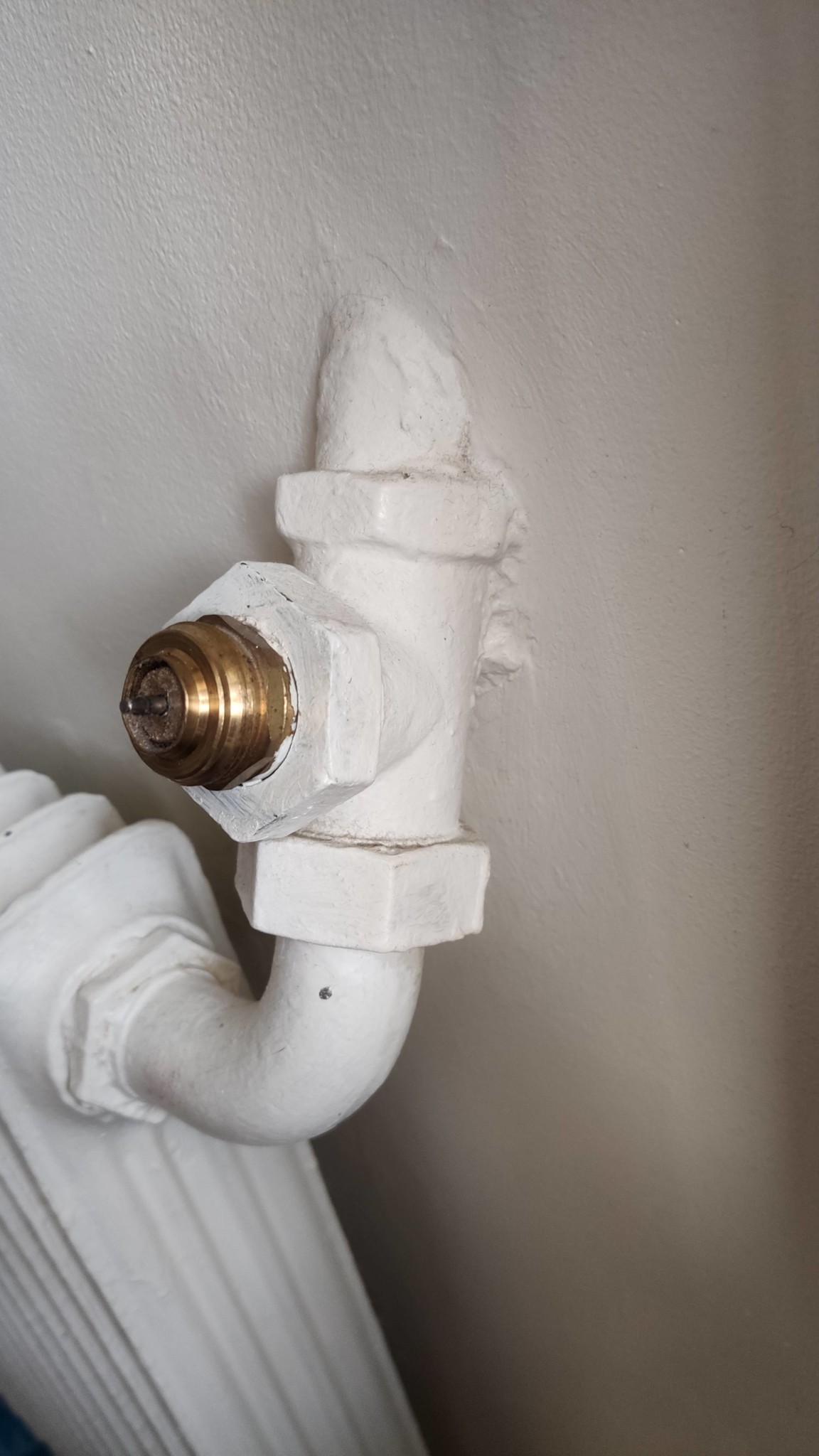

Har en icke fungerande radiatorventil på ett gammalt väldigt grovt rör.
Har fixerat ventilen i intryckt läge i många timmar och radiatorn ger ändå full värme.
Kommer jag hitta en ventil som fungerar i så stora rör?
Undrar om den någonsin fungerat, man kanske bara har passat in en vanlig ventil i kopplingen.
Måste jag göra något radikalt?
Tacksam för hjälp!

Jag bytte mina gamla ventilhus mot nya från MMA, https://www.rinkabyror.se/artikel/mma-ventilhus-rak-20r/ och kompletterade med nya termostater, https://www.rinkabyror.se/artikel/mma-termostat-evosense-28-0-28-c/
Mät röret och se vilken rörgänga du har, https://www.rinkabyror.se/sida/hjalp/storleksguide/

Antagligen läcker den lite och med dagens flöden behövs det inte så mycket innan man upplever det som att det inte går att slå av. Har lika själv i köket och troligen till och med grövre rör än det där. Det får vara som det är bara tills man gör nå mer fundamentalt byte av allting. Vad jag vet så finns det grövre ventilhus men det är inte jättevanligt så en webshop för hobbyfolk kanske inte listar dem. Däremot borde en vvs firma kunna ta hem.

Tror inte den delen säljs lös så. Då är det ny ventil som gäller antagligen.
Ventilhuset som du har är från början bara ett ”vred” på, så ventil satsen som är på bilden är redan utbytt och känns som den kanske bara är fel monterad och troligen aldrig fungerat?N nikler skrev:
Det finns utbytes ventilsatser så du slipper byta ventilhuset och det fungerar perfekt med termostat! Det tar inte många minuter att byta själv om man är lite händig, men viktigt att det monteras rätt för att fungera som tänkt!
Tror som du att den aldrig fungerat.
Har letat en del efter ny insats utan framgång, skulle du kunna tipsa om bra sajter?
Jag har själv bytt ut ett 50 tal I olika dimensioner i en äldre hyresfastighet och vet att det funkar perfekt, utan att behöva byta hela termostathusetN nikler skrev:
Du kan t.ex. köpa dom hos Rinkaby rör om du tar fram deras hemsida!
Det finns i 5 olika dimensioner där så mät så du får rätt storlek, tyvärr ingen bild på hemsidan!
Kan det va den här storleken?
Artnr: 9202 RSK/Tillv. artnr: 4805712
MMA insats "bäst" 20R"
Insats. Ny insats monteras. Befintlig överfallsmutter används. Välj till termostatvred.
