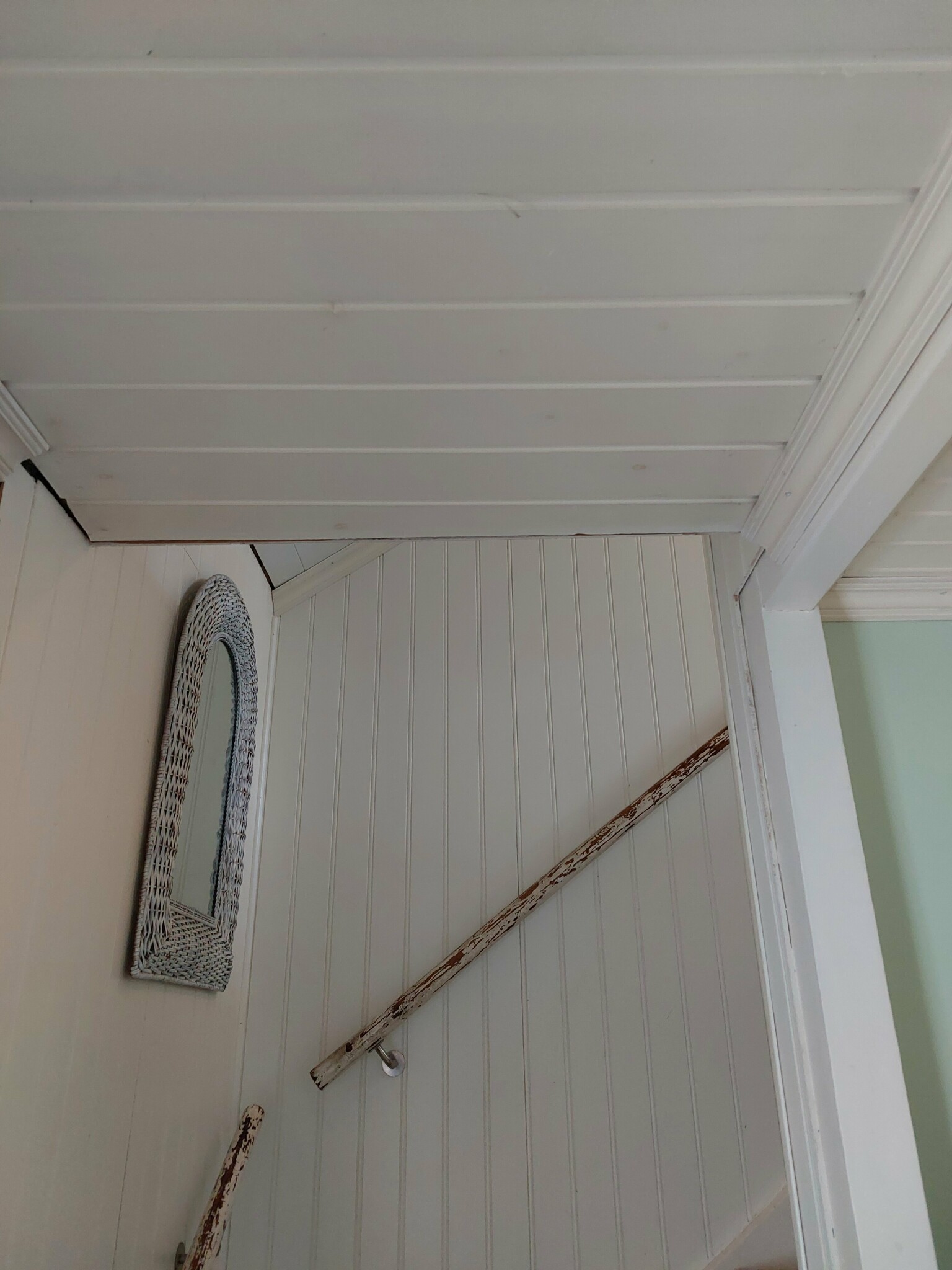

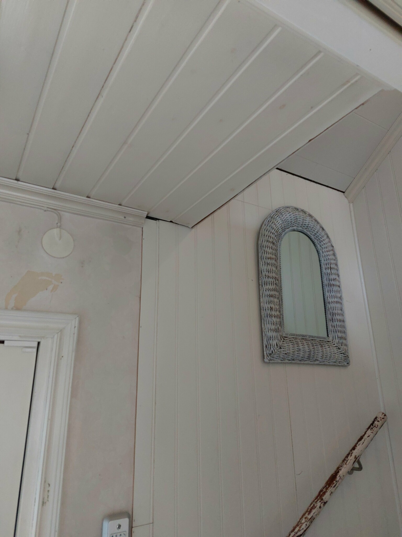

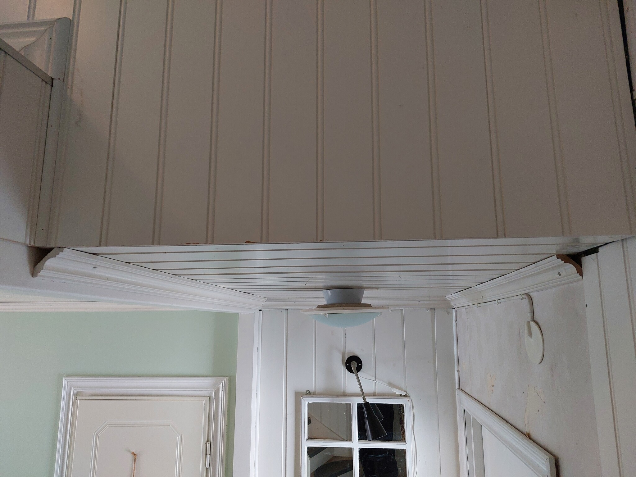

Jag ska försöka snygga till lite i min hall. Nu har jag funderat länge och väl på hur jag ska få till mina takluster på bästa sätt. Jag har nämligen ett lite konstigt avslut mot trappan som leder upp på övre plan. Huset har en kattvind som "skjuter över" trappan. Skulle behöva ha lite tips och råd om hur man kan snyggatill detta. Bifogar bilder.
Tack på förhand!

Jo, jag har varit unne på sådana. Då kan jag ju avsluta listerna mot dem. Och strunta i att sätta list över själva trappan. Istället kan jag sätta en smal hörn-täcklist där. Men problemet är att jag är lite allergisk mot täcklister som liksom tenderar att hammna "utanpå"..
Alt en regel / bjälke som täcker taklisten pluss nån cm så du får ett helt tak .. dvs lister x fyra sidor.
Och du slipper en täcklist för ändträt på panelen i trappen.
GEBER
Abeslut! Det låter som en bra idé. Tar den med mig!👍

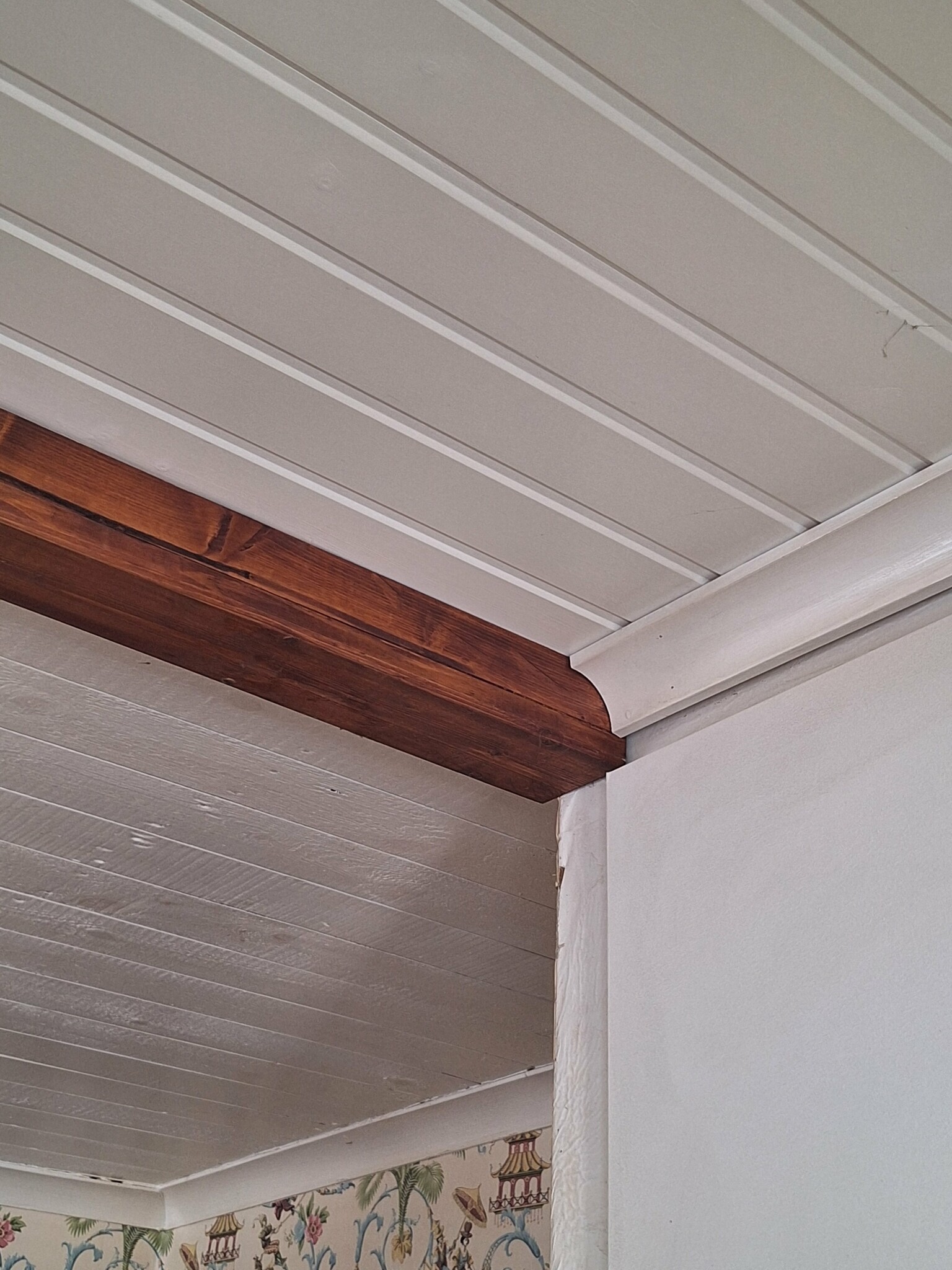

Har den lösningen minus fjärde listen i min hall då jag tagit bort en vägg som lämnade ett hål i taket ..
