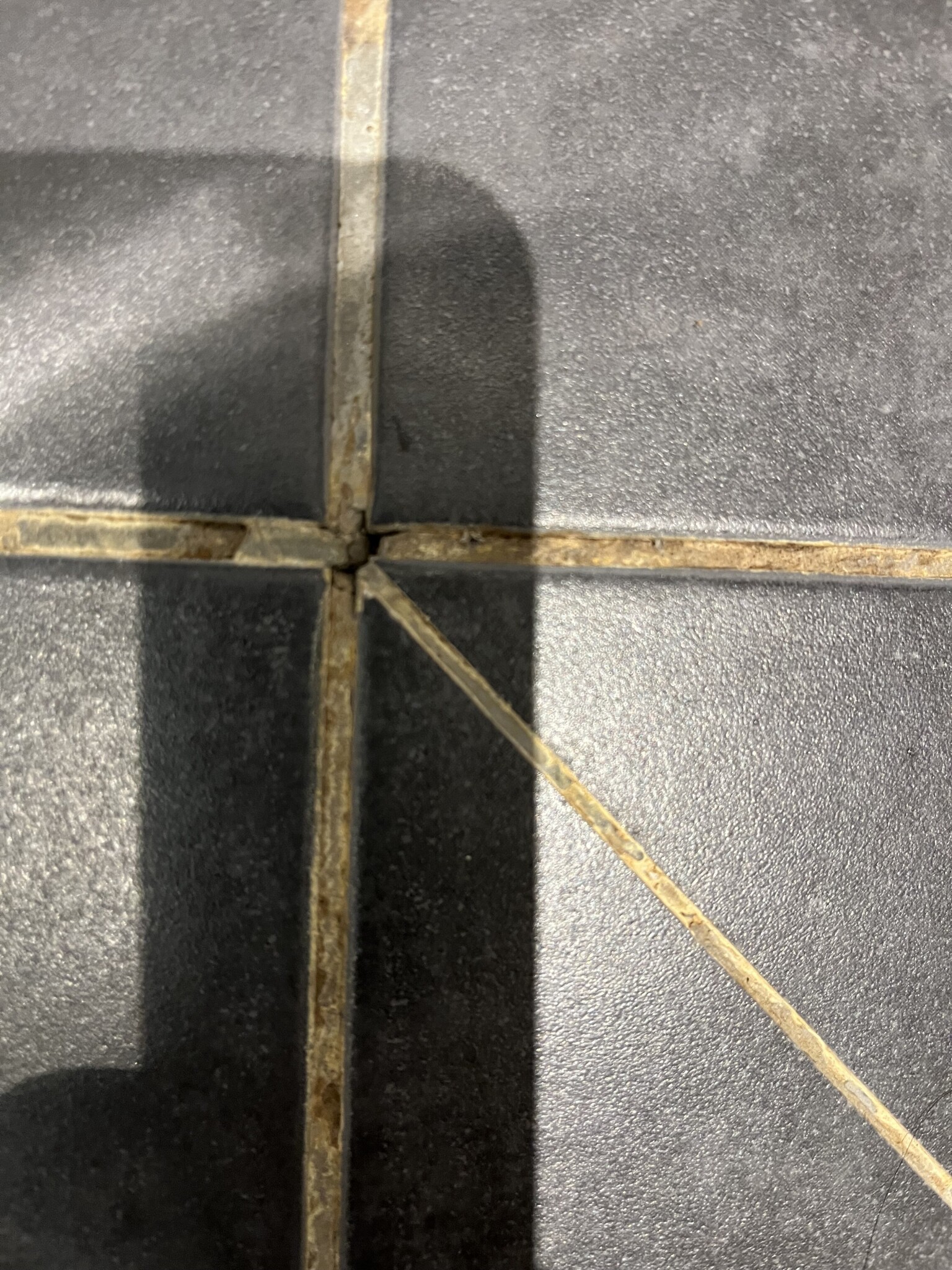

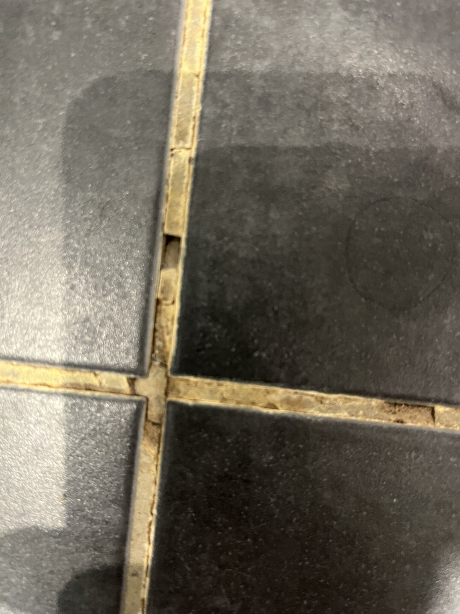

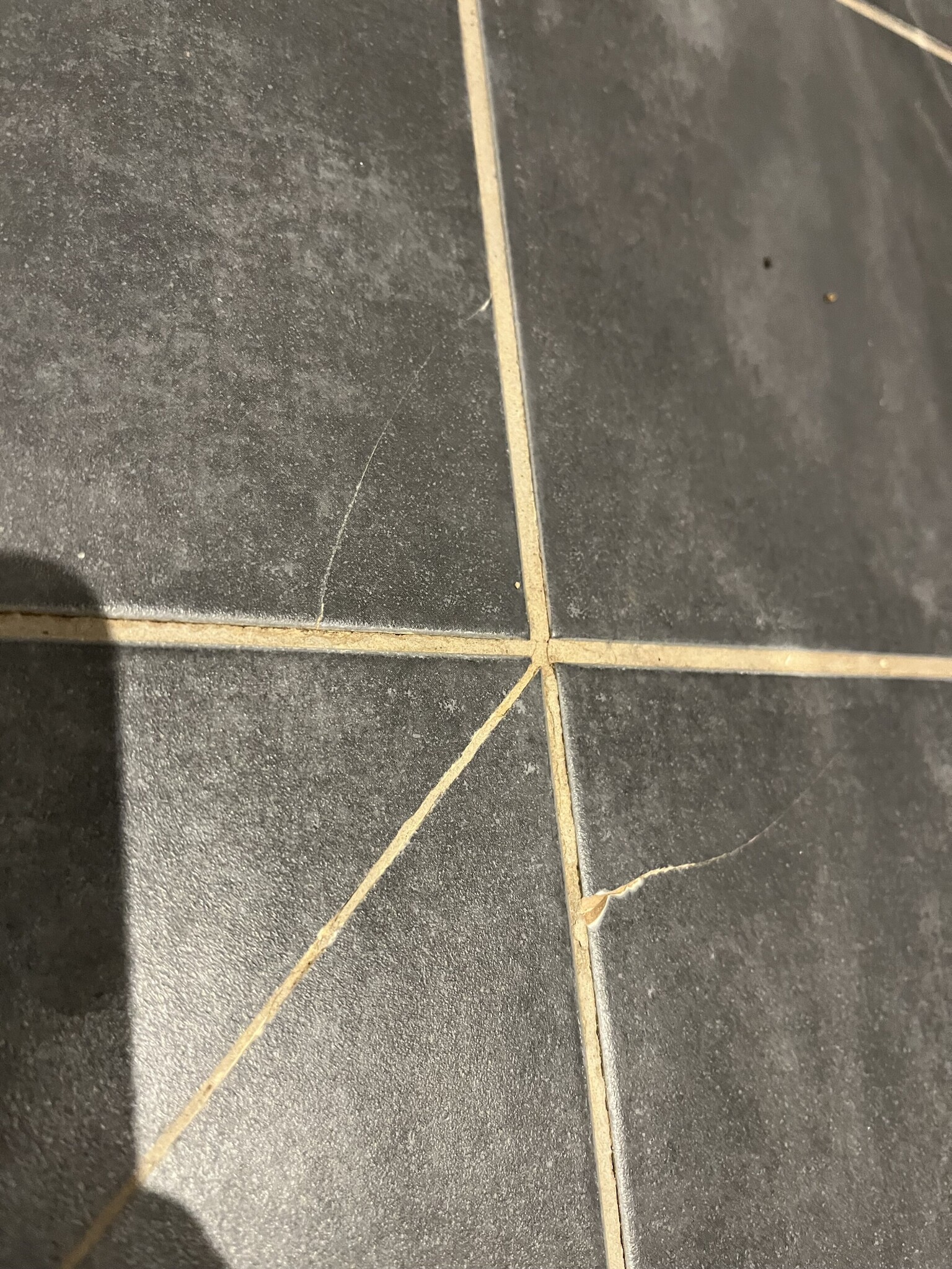

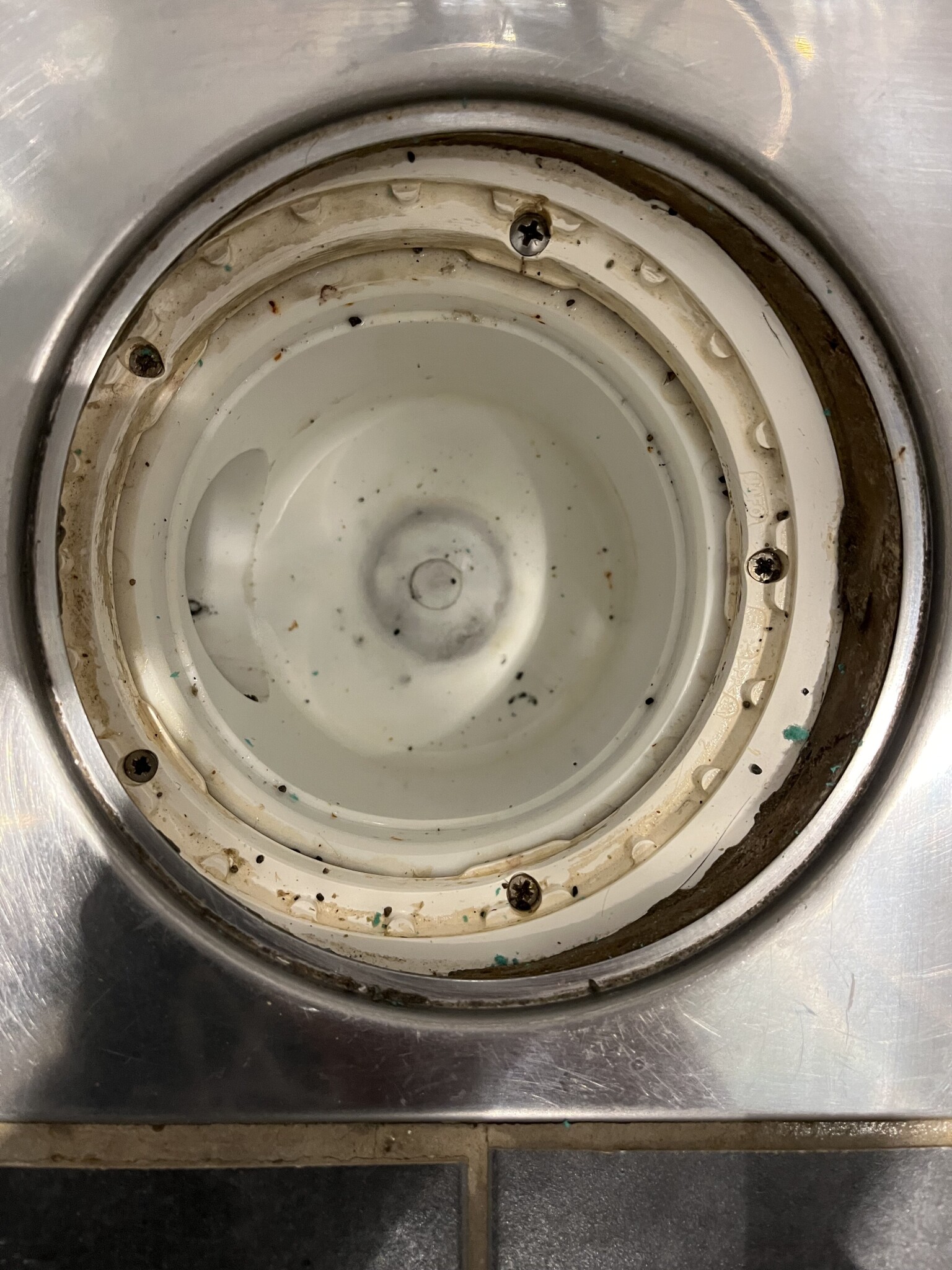

Vad säger expertisen? Ca 10 år gammalt. Inget våtrumsintyg. Vad gör man? Ser brunnen okej ut?

Vad är det under?
Betong, trä? Källare?
Tätskikt? Har du tappat ngt? Är det bom i plattorna?

Under är källare. Det är kakelplattor ända ned till klinkergolvet så vet inget om tätskikt. Det va såhär vid inflytt. Anticimex har skrivit ”bomljud” lokalt i klinkergolv samt förhöjda fultindikationer lokalt vid duschplats. Jag har mätt 7% men ett ställe säger 14% i fogarna alltså. Då har det varit oduschat i en vecka.

Bjälklaget är i trä eller betong?

Man ska ju mäta bakom inne i väggen, eller bakom tätskiktet om sådant finns.

Det ser ju ut som om underlaget sviktar så oavsett vilket skick tätskiktet är i så måste det vara felbyggt.

Det man menar är om golvet på markplan är uppbyggt av trä eller betong.
När man bygger huset så blir ju källaren bara en djup grop, för att få ett golv till markplanet så måste man lägga ett "lock" på den gropen, det gör man antingen genom att gjuta en platta i betong mellan våningarna eller lägga träbalkar/träreglar från vägg till vägg som man sedan klär med spånskivor för att få ett golv. Det luriga är att även om man har ett betongbjälklag så är det vanligt att man reglar upp ett träbjälklag ovanpå det för att få till golvet.
Det viktiga i det här sammanhanget är om det är betong eller träreglar som bär upp badrumsgolvet. Detta eftersom trä kan ha en större tendens till att ge svikt som orsakar den här sortens skador. Det går egentligen inte att se från utsidan hur golvet är uppbyggt utan där får du titta på ritningar över huset eller fråga den som har byggt badrummet.

Skadorna säger ju att golvet sviktar så det troliga svaret är ju att det sitter träreglar under (med eller utan betongbjälklag) som antingen har för stort c-c avstånd eller är för klena... eller bägge delarna.
