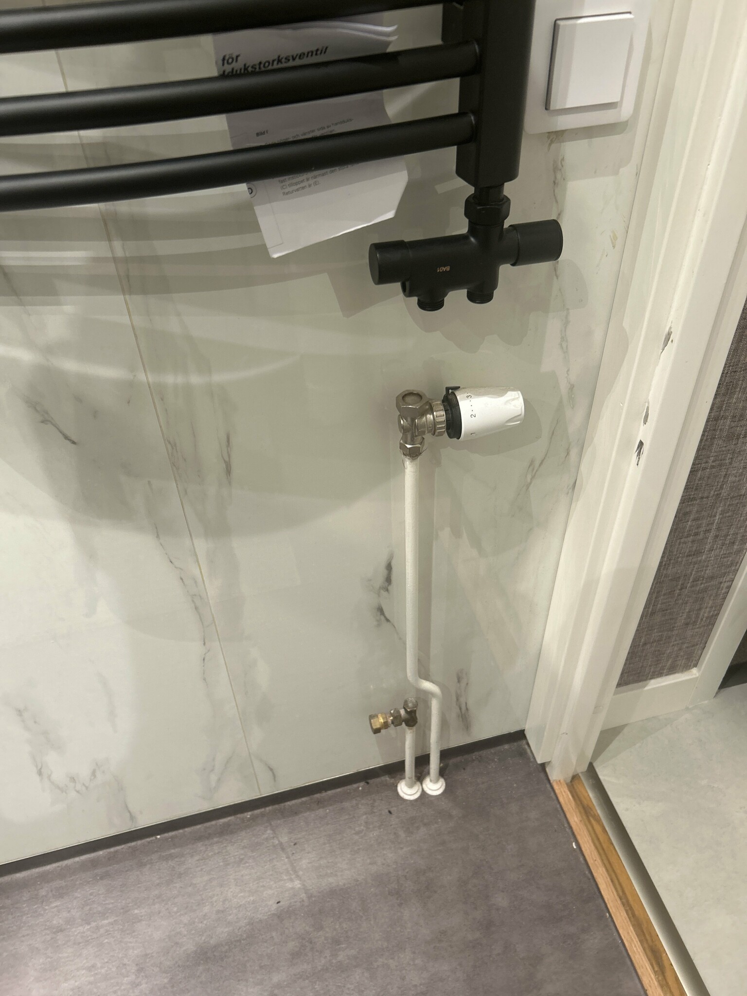

Jag skall koppla in en handukstork och har tagit bort gamla elementen, men dom inkommande rören är 14mm utvändigt. är det någon som har en lösning på detta??
( nuvarande kopplingar stämmer inte!

Till vad , finns ingen koppling till 14 millimeters rör.
Vad är det för typ av rör?
Järnrör.
Kapa högra röret i höjd med vänstra och gänga röret.

Kapa bägge rören strax under vänstra rörets gänga och använd två klämringskoppling för stålrör (om det finns för så klena rör).
Är det ytterdiametern på rören som är 14 mm?
Det är nämligen en ovanlig dimension för radiatorer, 17 mm i ytterdiameter är normalt det minsta.

Tyvärr är det 14mm, annars får man koppla på med dom befintliga kopplingarna och dölja installationen med ett skydd av något slag.Demmpa skrev:

Ett gängsnitt G, ¼", tex
https://verktygsboden.se/maskin-teknik/borr-gang-fras-svarvverktyg/gangsnitt/gangsnitt-g-hss
Kapa högra röret och gör en ny gänga.
Gänga på följande koppling på bägge rören,
https://www.vatette.se/produkter/ko...20/koppling-rak-forkromad-dy12-x-invandigg-38
Sen kopparrör upp till handdukstorkskopplet.

Jag tror du behöver mäta dina målade stålrör igen.
Använd skjutmått eller mät omkretsen med en pappersbit.
Det ser verkligen ut som att detta är 3/8" eller dimension 10, alltså ca 17mm i diameter.
Om du markerar omkretsen med en pappersbit så bör papperslappen utsträckt bli:
17,2x3,14 = 54mm plus färgen.
