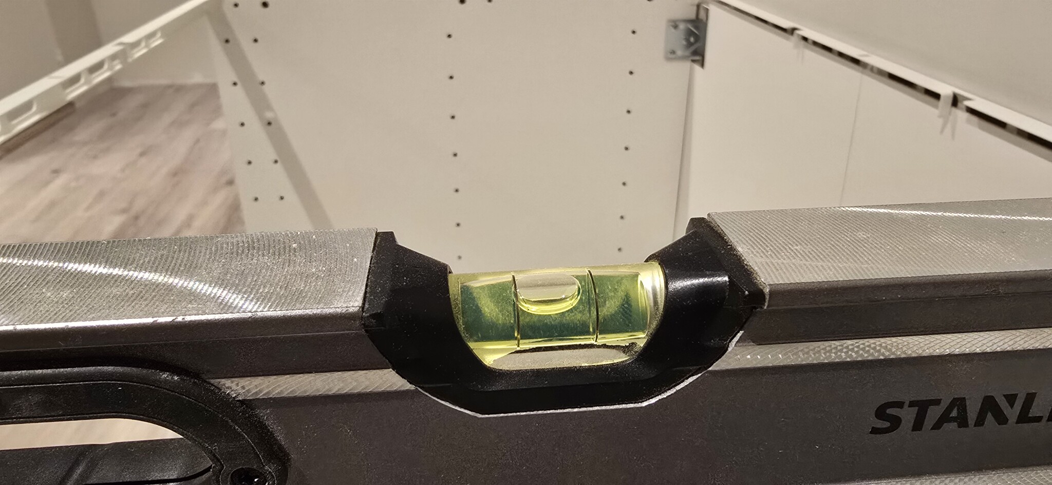

Vet inte riktigt om jag är helt hjärndöd men jag får inte till dom låga stommarna. Jag har en lutning på 5mm från vägg och ut. Hade det varit tvärtom så hade jag kunnat justera med benen fram. IKEA KÖK. Inga ben baktill. Som det är nu aä hänger dom bara på skena. Och skåpen skulle behöva upp baktill.
  • Vattenpass placerat mot vägg för att kontrollera lutning vid köksbyggnation. Bubblan visar en lutning på väggen.
Väggen lutar eller buktar antagligen. Lägga mellan skena och vägg så skåpen sitter i våg är nog rätt väg att gå.
Är skåpet emot väggen i botten?
Nej dom har dom där vita distanserna.
Funderar på om man skulle lägga en 34x70 i nederkant och ta bort distanserna. Då kan man ju justera bara på benen
Nomimon
P
Eller så får du palla ut skenan med lämpliga distanser..
Kolla hur mycket din vägg lutar..

och du använder hängskena?
Japp det gör jag men jag ser att väggen lutar en del.

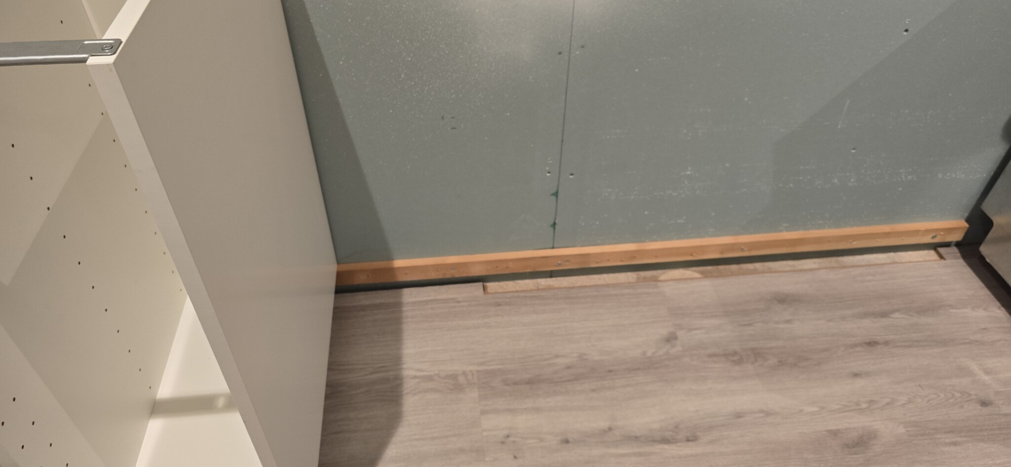

Löste det så här. Då är det stöd i bakkant sam hänger på skena. Tog bort dom vita distanserna bakom. Nu blev det mycket bättre.
  • Skåp med stöd i bakkant som hänger på skena, utan vita distanser, sett mot bakvägg och laminatgolv.
