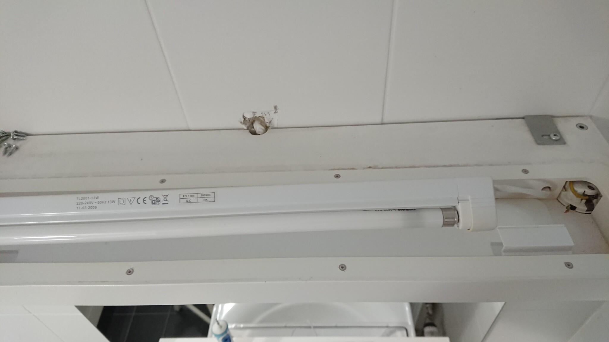

Lysröret i överljuset i mitt badrumsskåp från Svedbergs lyser bara i ytterkanterna. Har provat med två nya lysrör så felet måste sitta någon annanstans. Sitter det någon glimtändare som går att byta, får jag byta hela lampinsatsen eller ska jag leta felet på någon helt annan plats?

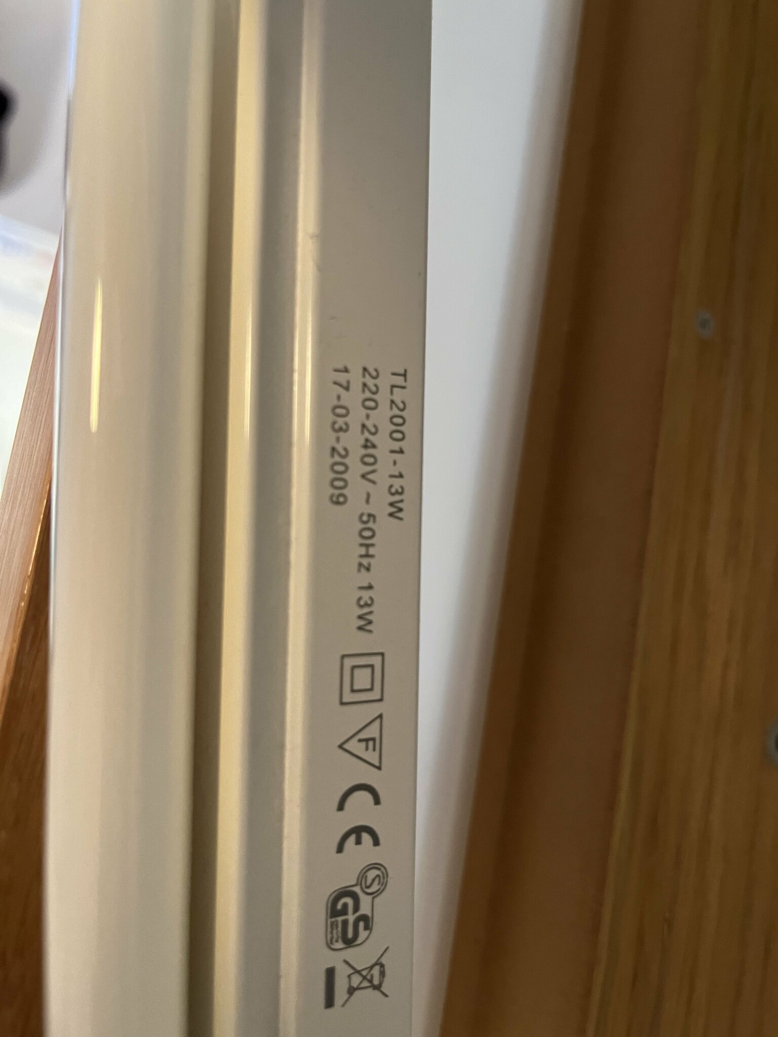

Skåpet är 14 år gammalt. Märkningen är på insatsen är tl2001-13 och jag använder 13W T5-lysrör.

Vad jag får fram så är det elektroniskt drivdon, alltså ingen glimtändare.
Troligen är det drivdonet som håller på att ge upp.
Armaturen är 14 år gammal.
Jag hade letat efter ny lämplig armatur.

Var köpte du lysröret?
Transformator/drossel är lika dyr som att byta till LED.

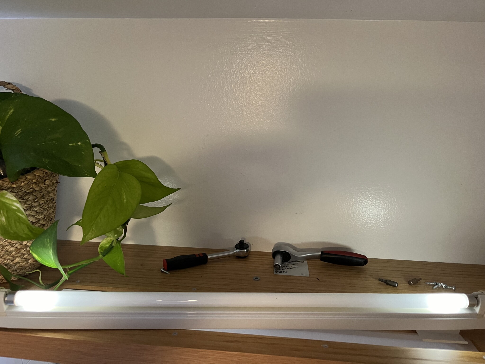

Jag tänkte lyfta ämnet lite då jag precis bytt mina armaturer i ett Svedbergs skåp.
Brukar undvika att väcka de döda men kanske hjälper någon!
Denna armatur får precis plats i den övre delen:
https://www.jula.se/catalog/el-och-...-och-skapsbelysning/bankbelysning-led-019937/
Och denna där nere:
https://www.jula.se/catalog/el-och-...-och-skapsbelysning/bankbelysning-led-019938/
Klipp och skarva kontakten med den befintliga kabeln, jag upptäckte att den är lite kort, men om man demonterar den gamla armaturen får man fram 5cm till. Går ju och öppna den nya armaturen och skarva innuti, men såg ingen anledning till det då kontakten får plats i skåpet.
IP klassningen kanske inte lever upp till ett badrum, men med tanke på att det sitter tätningar på locken i skåpet är jag inte orolig.
Lyser mer än godkänt. Glöm inte och kolla så allt är strömlöst!
