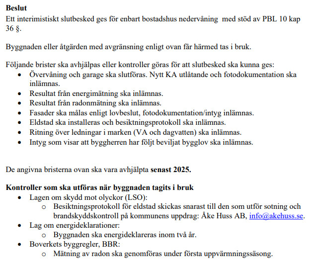

Jag har köpt en fastighet med tillträde september. Fastigheten är uppförd 2023 och det finns ett interimistiskt slutbesked som gör gällande att nedervåningen får nyttjas som bostad, och sedan ett antal punkter som behöver åtgärdas för att kunna ge ett slutgiltigt slutbesked. Som jag tolkar det hela är detta kopplat till de bygglov som har ansökts om.
Beslutet bifogat.
Frågor:
1) Jag har ingen intention att montera eldstad och jag tänker carport istället för garage. Behöver jag då höra av mig och begära att detta ändras/tas bort och sedan ansöka igen?
2) Det som inte är klart på övervåningen är att vissa ytskikt ej är klart (målning/golv), badrum i byggt och radiatorer ej inkopplade. Vad händer om jag bor på övervåningen trots att slutbesked inte finns?
3) Något annat jag bör tänka på?
Tack på förhand.
I grunden är regelverket så att du ska följa det bygglov som har getts vilket också är det startbesked som byggherren har fått. D v s har man sökt bygglov för garage och eldstad och man har fått startbesked för det så är det också det som ska ges slutbesked för. I teorin finns inget utrymme för att delvis genomföra åtgärder i bygglov t ex inte montera eldstaden eller avvika från bygglovet t ex bygga en carport istället för ett garage.
Men sen kommer verkligheten in och kommunernas byggnadsnämnder måste hantera fall som dina. Är tjänstemännen riktigt strikta så behöver du söka nytt bygglov och startbesked för de nya planerade åtgärderna. Men jag har fått uppfattningen att det löses ännu smidigare än så ute på kommungolvet i många fall när bara delar av ett bygglov faktiskt genomförs.
Så det korta svaret är att du måste förhandla med handläggaren på kommunen vad som är möjligt och inte och vilka nya bygglov du måste söka.
Du får inte göra det och sanktionen för överträdelse är en sorts böter som heter byggsanktionsavgift.

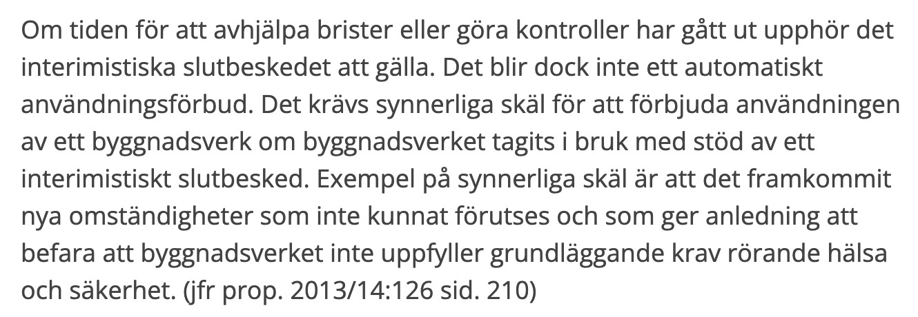

Det står att ovan åtgärder behöver åtgärdas innan utgången av 2025. Av både praktiska och ekonomiska skäl är detta inte möjligt. Vad händer om samtliga saker inte är åtgärdade innan utgången av 2025?
Det betyder att ditt interimistiska slutbesked kommer att löpa ut. Men i praktiken händer inte så mycket, du får fortfarande använda nedervåningen och fortsatt har du användningsförbud av övervåningen. Boverket sammanfattar:
Text om interimistiskt slutbesked och användningsförbud enligt svensk bygglagstiftning.
https://www.boverket.se/sv/PBL-kunskapsbanken/lov--byggande/byggprocessen/slutbesked/
[länk]
Tack!
Jag antar då att övervåningen behöver färdigställas för att då nyttja den, men den kan väl inte påverkas av om det t.ex. finns ett garage eller en eldstad. Således borde jag kunna göra klart övervåningen för att kunna bo där och sedan kolla på resterande punkter?
