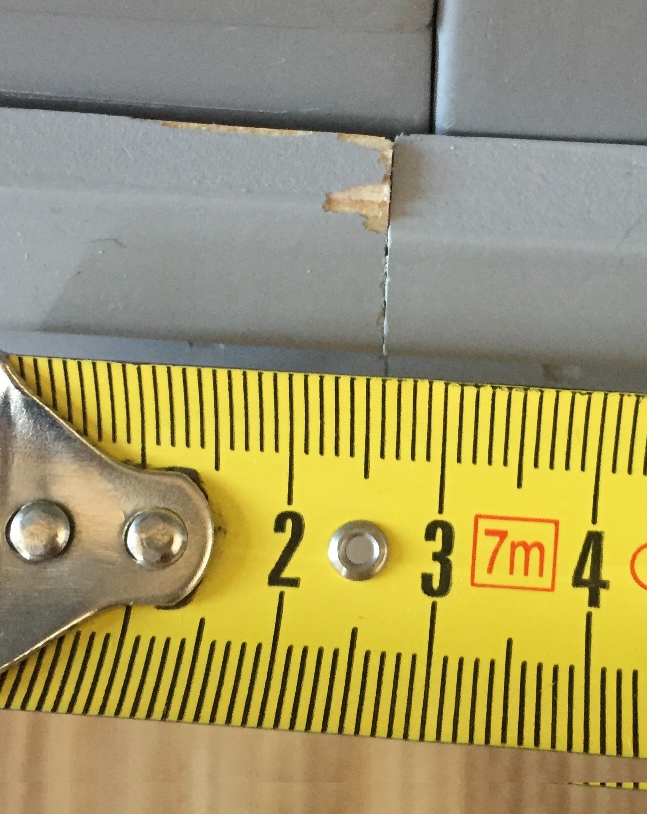

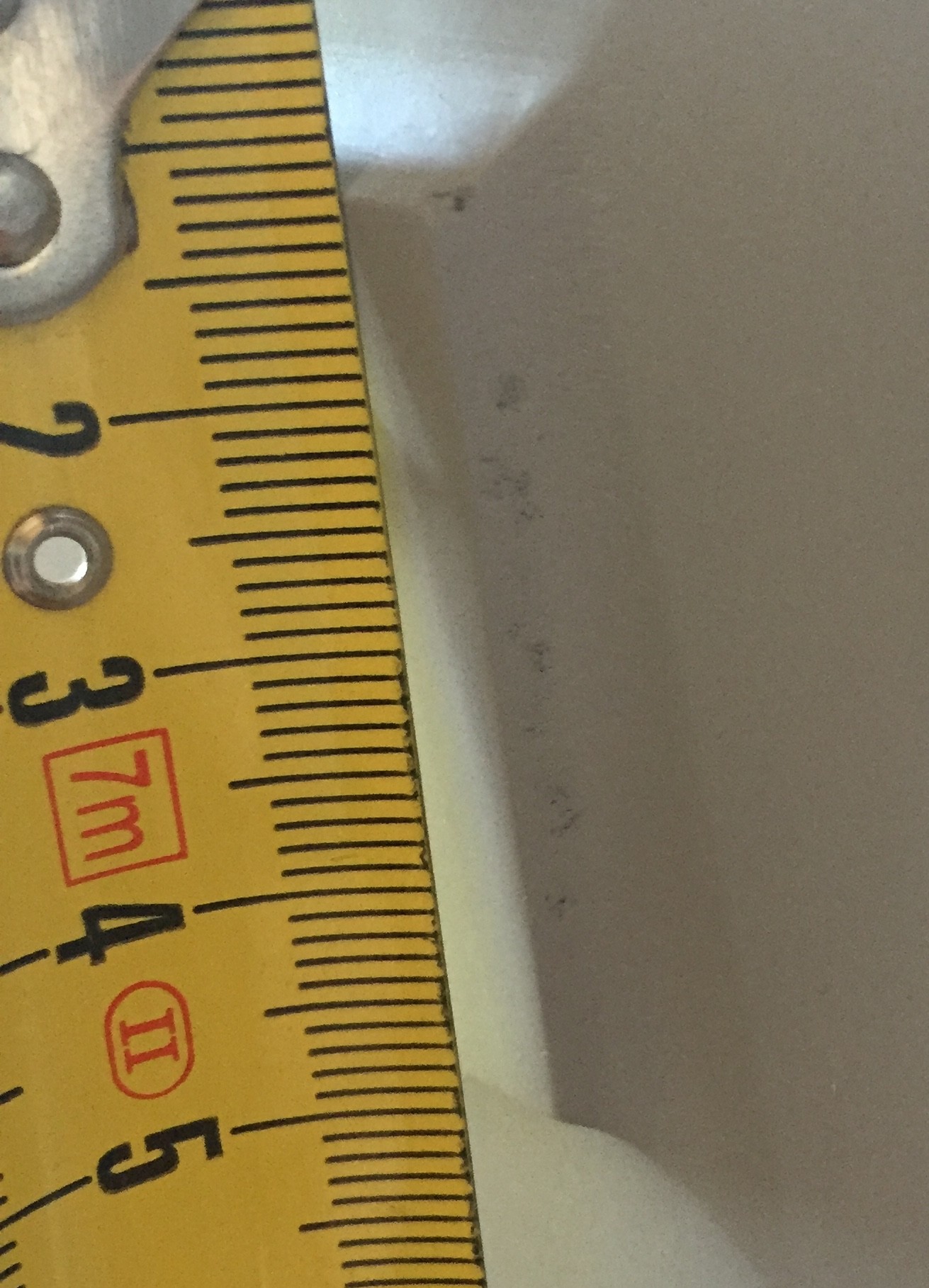

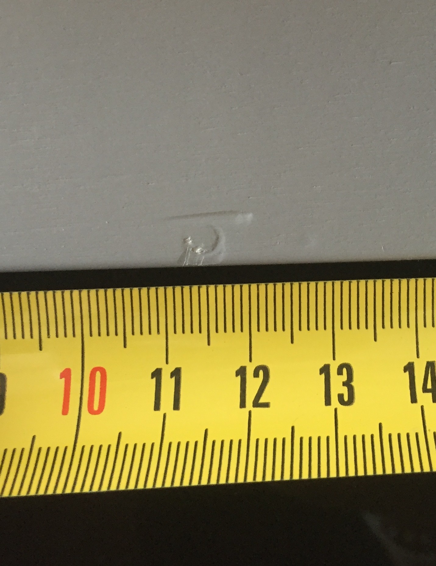

Vad gäller egentligen fel vid besiktning av kök?

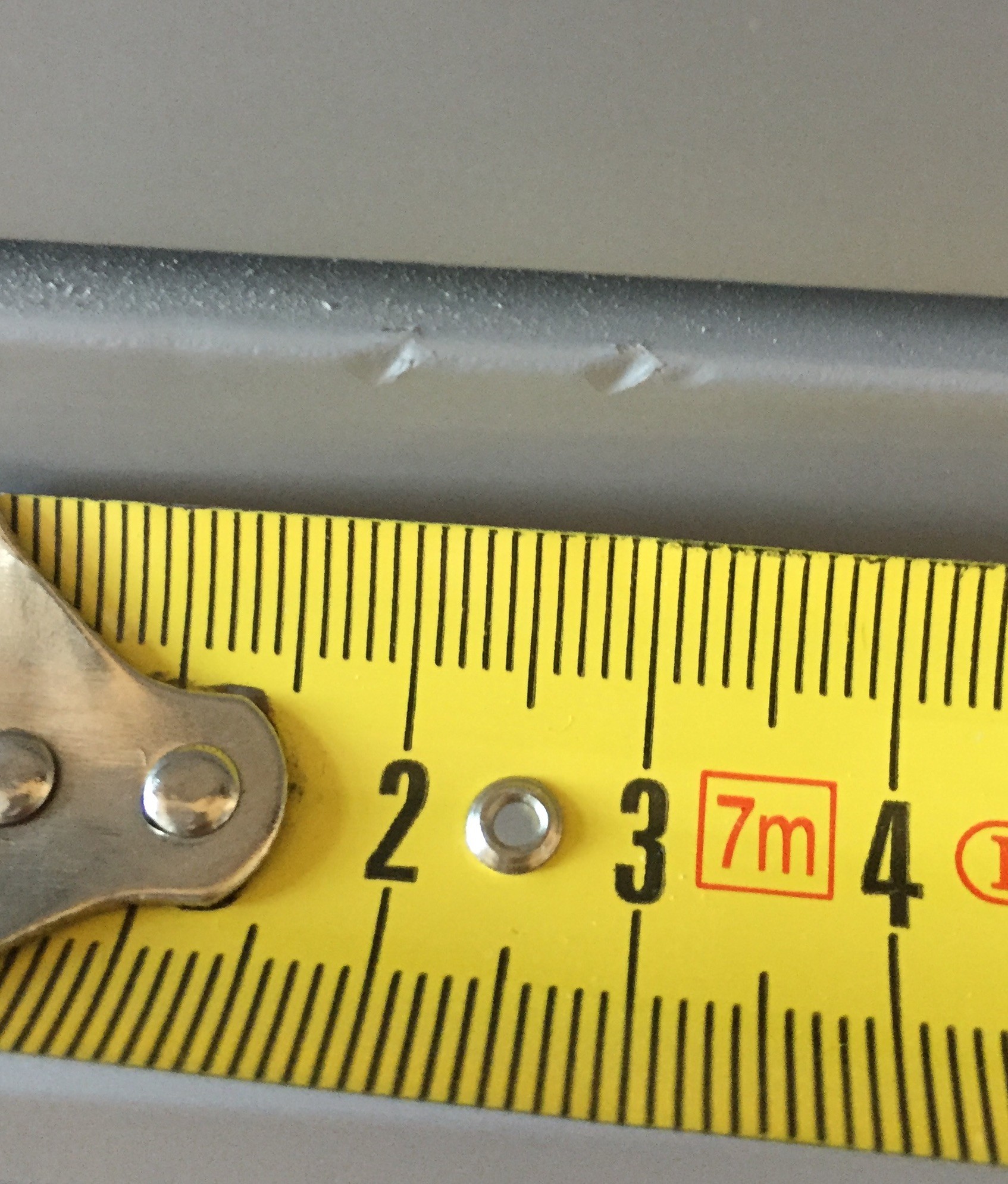

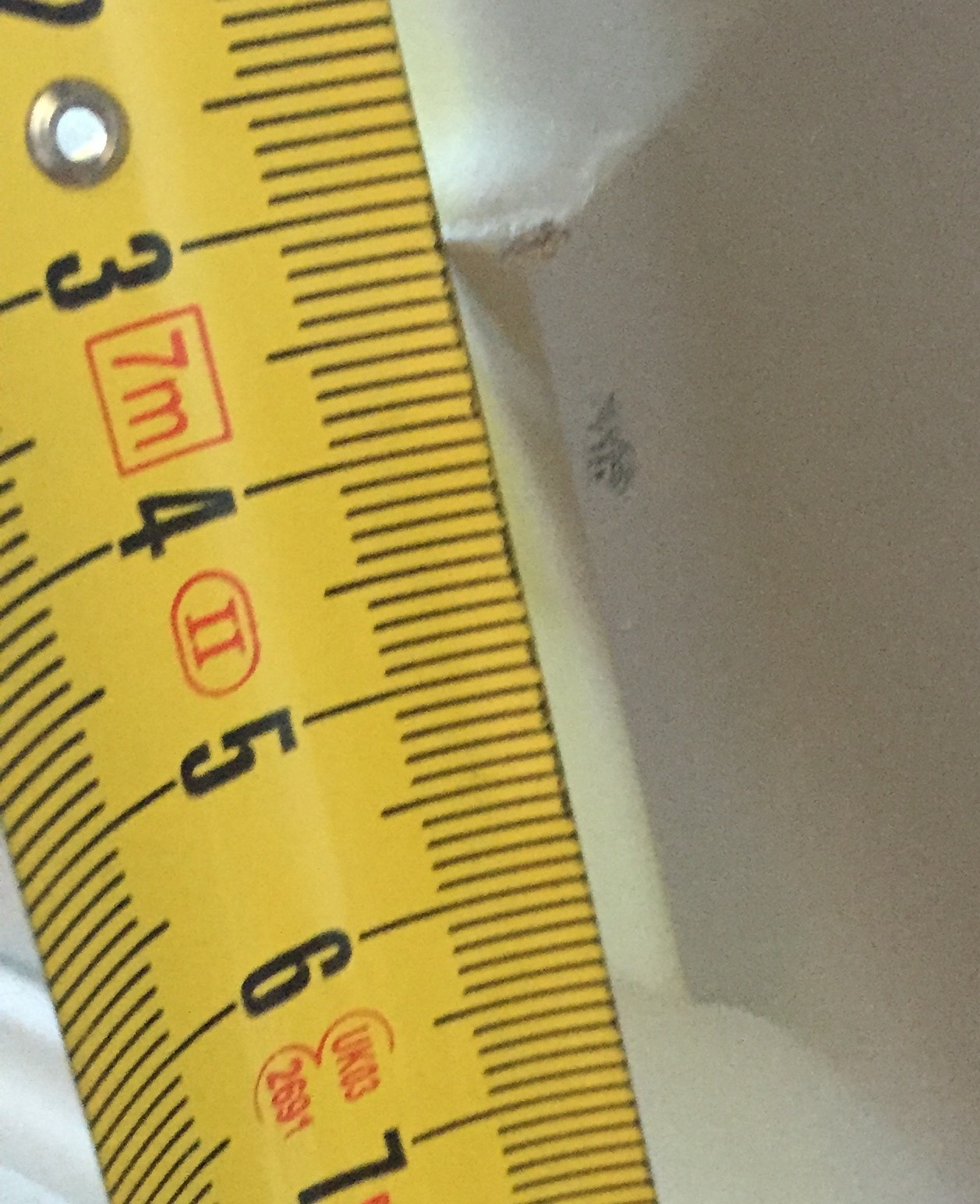

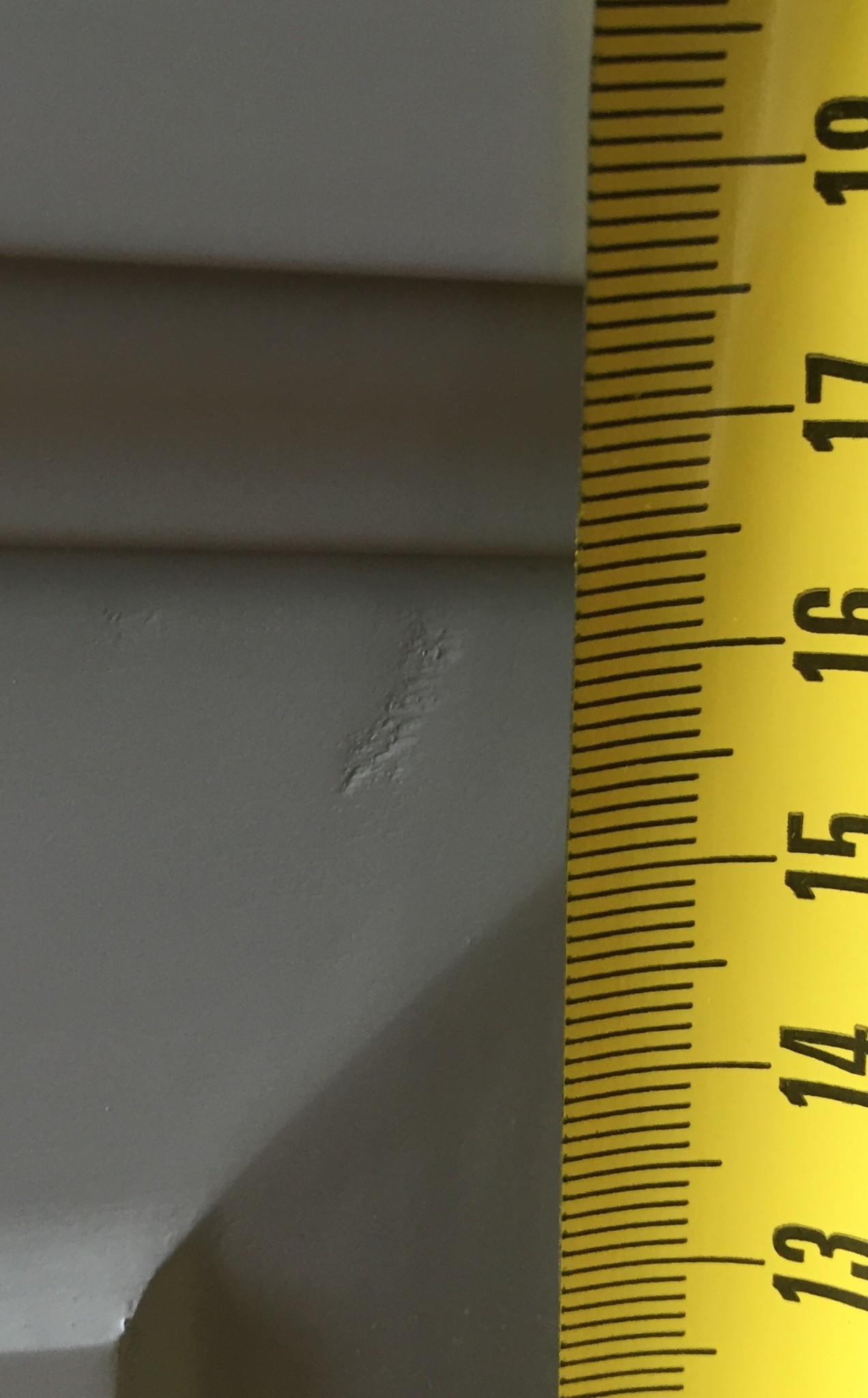

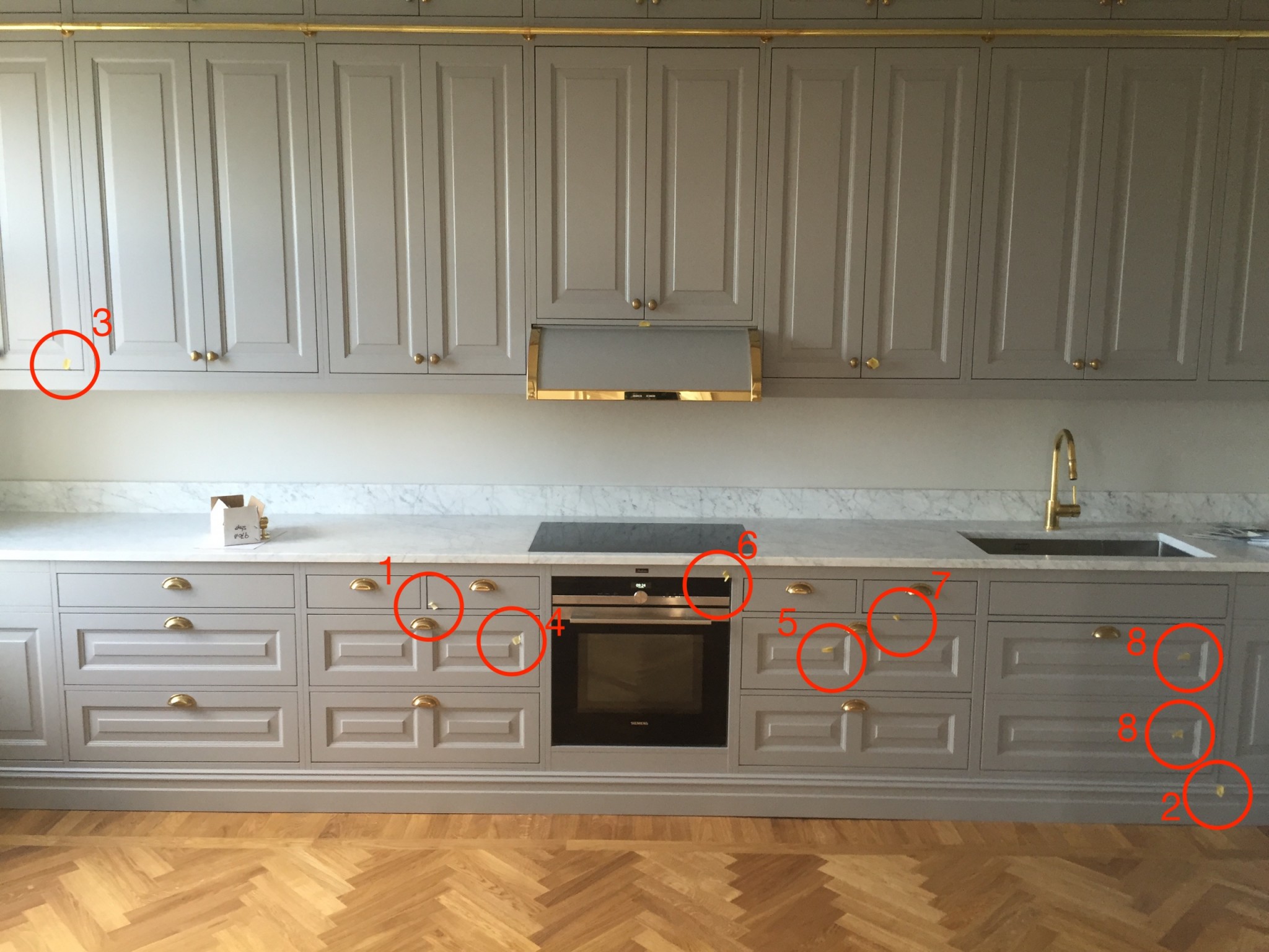

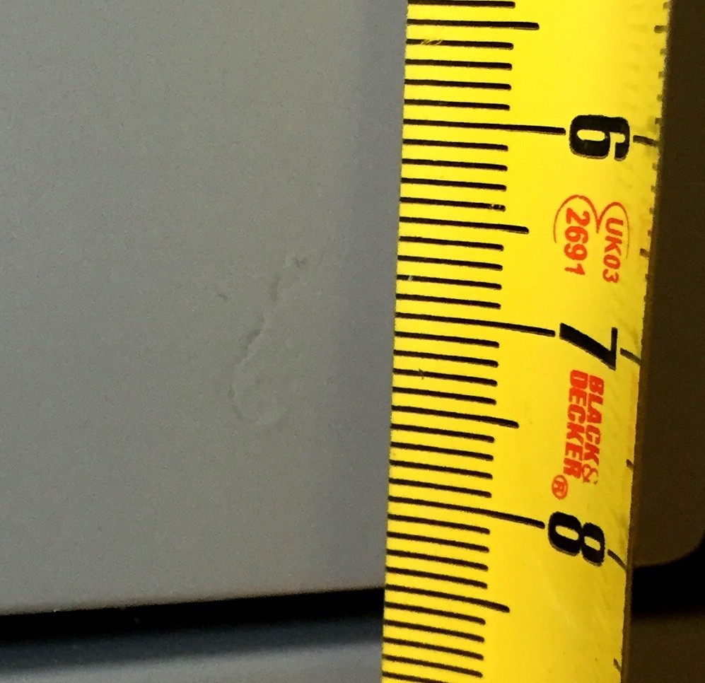

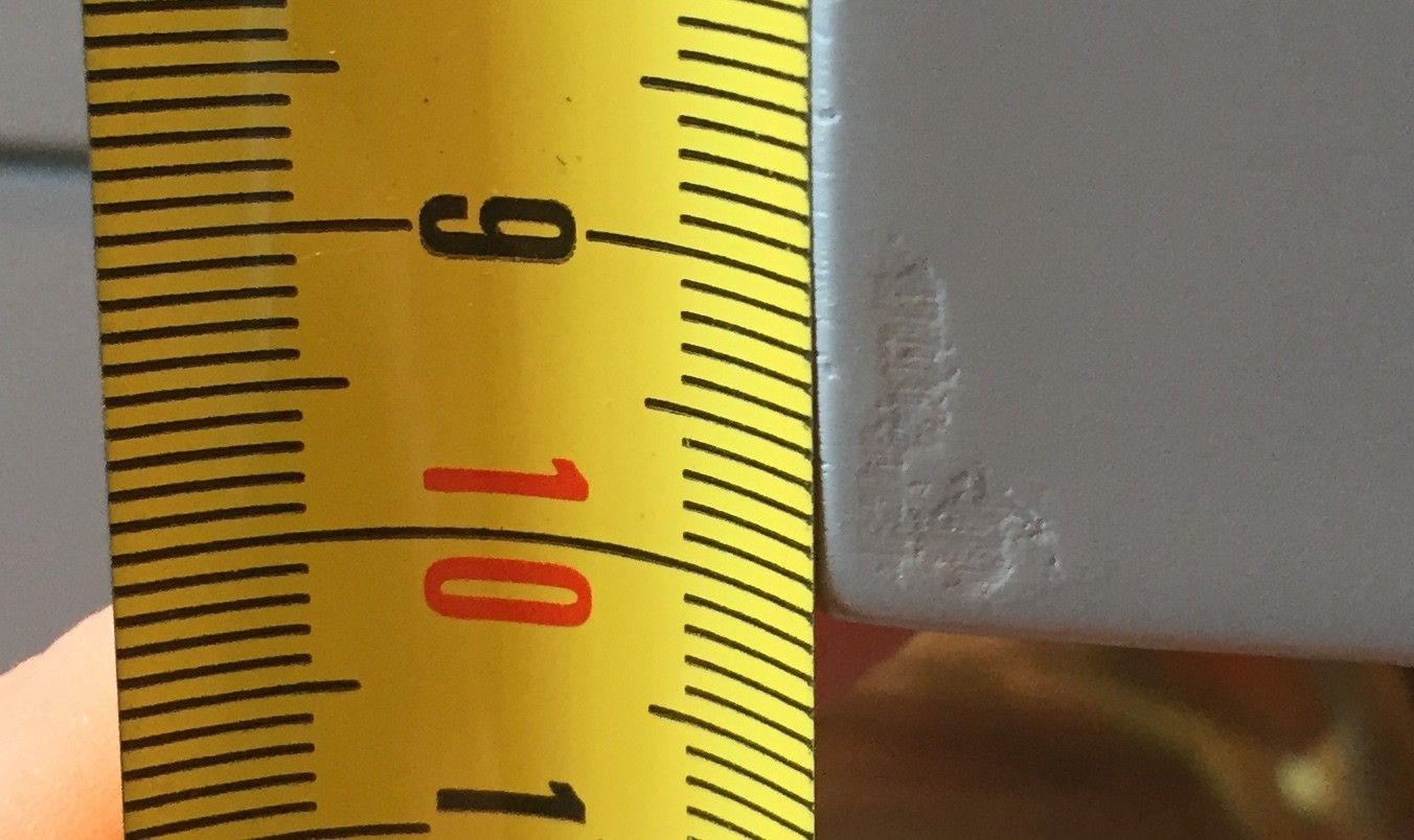

Vi har fått ett kök installerat som har en del ytliga defekter i snickerierna. Vi och leverantören är inte överens om att det är fel som bör åtgärdas och nu föreslår leverantören att vi tar in en oberoende besiktningsman. Kostnaden för slutbesiktningen landar i så fall hos oss, men innan vi gör det skulle vi vilja ha en indikation om de ytliga defekter som vi ser är sådana som besiktningsmannen skulle anse behöver åtgärdas.
Samtliga fel är ca 10 mm stora och ses rakt framifrån från 1m avstånd vid normal rumsbelysning.
Här kan ni se bilder på dem:
1:
2:
3:
4:
5:
6:
7:
8:
Är det någon här som har erfarenhet av besiktningar av kök eller snickerier och kan dela med er relevanta erfarenheter kring hur den här typen av defekter brukar bedömas?

Dessa defekter kan nog vara värda att åtgärdas, går ni med bes man kan ni ju be att denne tar med dom, troligen mha spackling/målning .

Värt att tillägga är att dessa fel inte kan åtgärdas med hjälp av enkel spackling och målning. Det är kompositfärg och åtgärd kräver att delen ersätts, alternativt slipas ner helt och hållet, spacklas och målas om.
> Svårt att se på bilderna vilken del av kök eller snickerier det rör sig om, fler bilder eller bättre förklaring tack.
Dessa snickerier rör det sig om:
1. Mindre lådfront
2. Långa golvlisten
3. Skåpdörr
4. Större lådfront med dubbla speglar.
5. Större lådfront med dubbla speglar.
6. Passbit ovanför ugnen
7. Passbit mellan mindre lådor och större låda.
8. Lådfronten till skåp under diskhon.

Vad är kompositfärg? Även om det är tvåkompomponentsfärg så är det inga problem att slipa, spackla och måla dessa för mindre än 5000:-Force9 skrev:
Skadorna ser i huvudsak vara från tillverkningen och inte montering och finishen är inte 100. Men du har svårt att vinna juridiskt.

Skall man gå efter den så är alla synliga skador som syns på 50cm avstånd en bes. anmärkning.
Betänk också att om detta skall anses vara en slutbesiktning, så får du visserligen betala för den här besiktningen, men sedan när felen åtgärdas, så har du rätt att få ett fackmannamässigt utlåtande på att felen verkligen är åtgärdade, den ombesiktningen faller då kostnadsmässigt på entreprenören, och hittas då fortfarande fel så blir det ytterligare besiktning som entreprenören får stå för.
Jag (som inte är fackman) har svårt att se att de här felen skulle vara OK. Men en fara här ligger i vilken entrprenadform du har. Om du ex. har köpt köket från en köksleverantör, och sedan beställt arbetet från en anna firma, även om firman är förmedlad av kökstillverkaren. Då kan här uppstå svårigheter att bevisa vem som skall stå för felen, de kan skylla på varandra.

Den där dokumentet hänvisade jag också till när jag tog upp problemen. Leverantören kontrade då med denna:hempularen skrev:
http://www.maleriforetagen.se/maleribranschen/besiktning-av-maleriarbeten/
Den säger 100 cm avstånd, vilket iofs är ok då dessa defekter syns också från 100 cm. Tyvärr beskriver det dokumentet dock inte vilka fel som är acceptabla. Det vill säga att det kan vara så att det syns från 100 cm, men inte är stort eller allvarligt nog.

Vad gäller sockeln så har de klantat sig när de sågade, och en sådan snittyta där färgen är bortfläkt kan de aldrig någonsin tycka är OK. Det ser ju inte klokt ut!
Vad gäller de andra skadorna ser mågra ut att vara ojämnheter i träet under färgen och några är säkert skador som uppstått vid montering. Sådant som är skadat vid monteringen är en sak och borde självklart fixas till.
De mindre ojämnheter som fanns från fabrik, där luckorna säkert kvalitetsgranskats av någon innan de släpptes ut, tror jag du får svårare att hävda att de ska fixa till....
