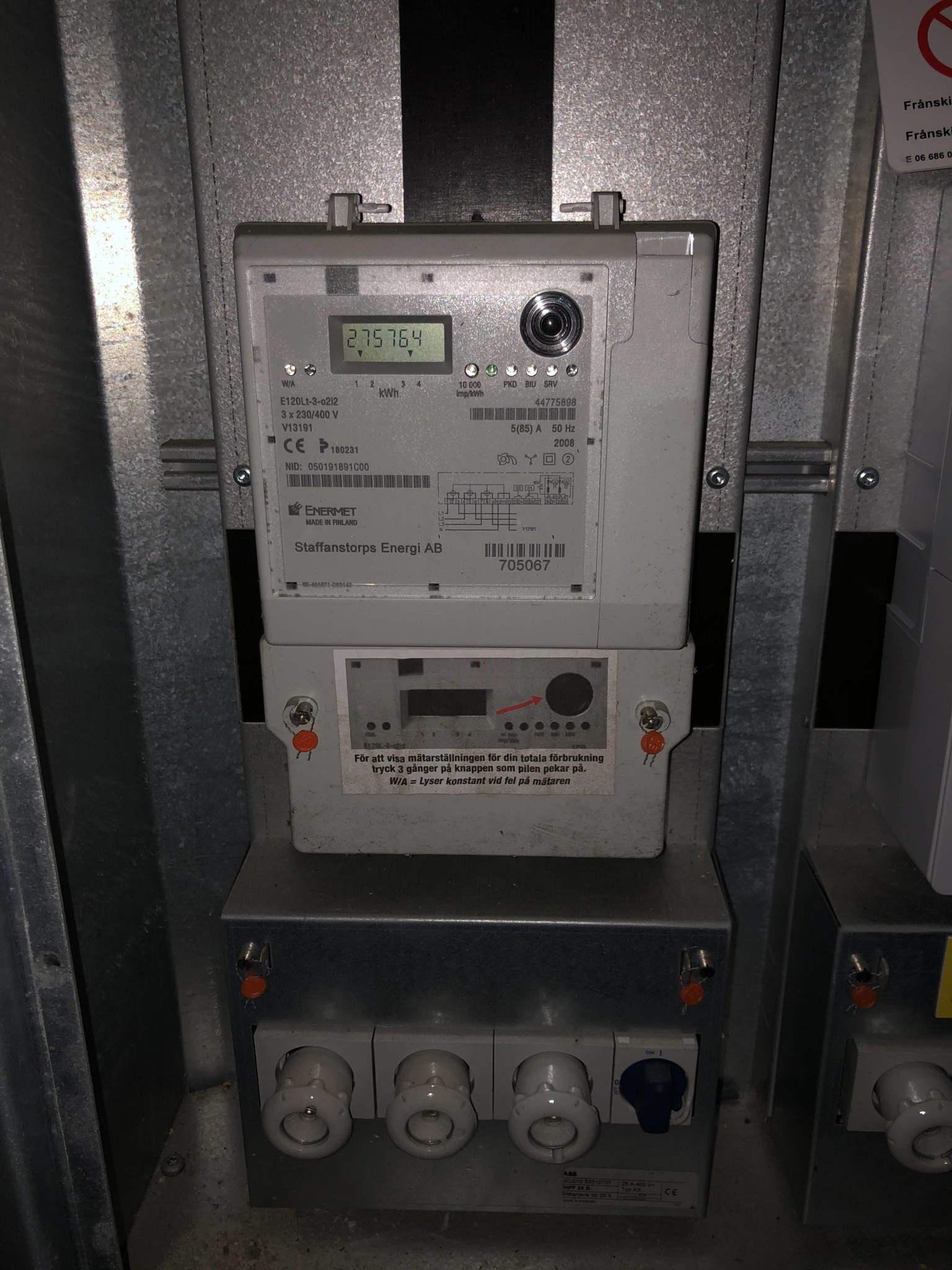

"Har en porslinspropp gått i elcentralen så ska man slå av huvudströmbrytaren innan man börjar öppna någonting och plocka ut proppen. Även här kan någonting orsaka att skåpet har blivit strömförande. Någon kan ha slarvat och inte satt fast en ledning ordentligt som sedan ligger emot någon metall i proppskåpet som leder ström." Jag har porslinsproppar (20A) i elskåp utanför huset där "faserna" kommer in, själva elcentralen har bytts till automatsäkringar och sitter inne i huset. För ett tag sedan gick en av tre proppar och jag skruvade ut hållaren och bytte den. Jag funderade inte ens på om det gick att stänga av strömmen där, men det tror jag inte...har inte heller tidigare (då jag hade porslinsproppar) stängt av då jag bytt proppar i elcentralen i huset. Vad gäller...?
Porslinssäkringar bör bytas utan last. Det spelar alltså ingen roll om du bryter inne i huset på huvudbrytaren, det viktiga är att det inte går någon ström när du sätter i proppen. Anledningen är att det kan bli en ljusbåge som skapar ett brännmärke på proppen, huven eller passdelen vilket leder till dålig kontakt och varmgång.

OK, tack, ska kolla om jag kan stänga av strömmen i skåpet ute i gatantommib skrev:
Att någon kabel skulle ligga löst inne i centralen är väldigt osannolikt och borde dessutom täckas av att skåpet ska vara skyddsjordat. Visst, allt kan hända men det är väldigt långsökt.
Du kan/ska med all sannolikhet inte stänga av i gatan. Som sagt, det räcker att du inte har last på så du kan stänga av "efter" proppen som ska bytas också. Jordfelsbrytaren är utmärkt att bryta med, då kan du med fördel trycka på testknappen också så får du det gjort. En slamkrypare där är att det kan vara just den fasen som är borta och då fungerar inte testknappen. Som Löken säger, små laster spelar ingen roll, det är stora som räknas ur ljusbågssynpunkt. Risken är också mindre när du sätter i en propp men visst finns den där.
Och en brasklapp är ju att säkringen kan ha löst utav ett fel i anläggningen, kanske en klättrande mus, bryts då inte spänningen uppstår en stor last oavsett, och passdel och brallan kan behöva bytas.
I ditt fall med en modern anläggning kan du snabbt manövrera HB vid säkringsbyte, men glöm för all del. Inte motionerna dina jfb.
