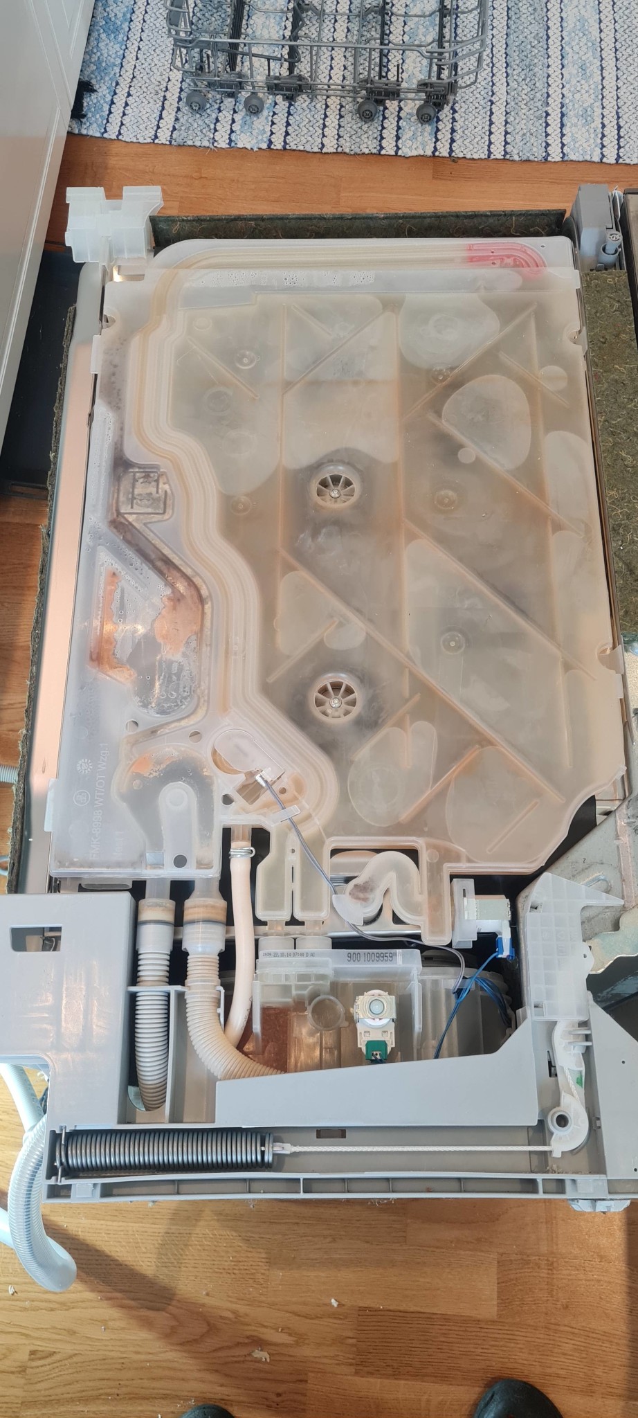

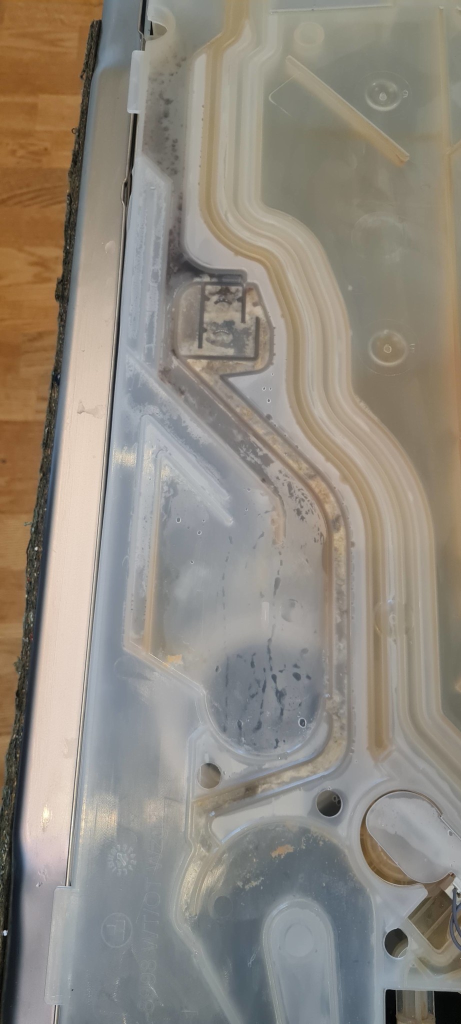

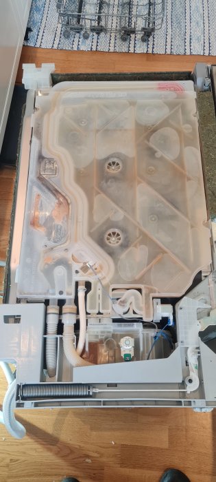

Har precis skruvat ihop och satt tillbaka diskmaskin efter att den slutade tömma ut vatten. Felkod e24. Avloppsslangen var helt igensatt men för att få bort den var man tvungen att ta bort hela plasttanken på sidan av maskin. Den var också igensatt och jag lyckades få rent förutom i en av kanalerna som slutar i en återvändsgränd eller blindtarm. Undrar vad den fyller för funktion.

luftning för avlopps vattenlåset längre ned där a-slangarna sitter
har normalt ingen betydelse om du ser lite skit där

Ok va bra, helt omöjlig att rensa.
