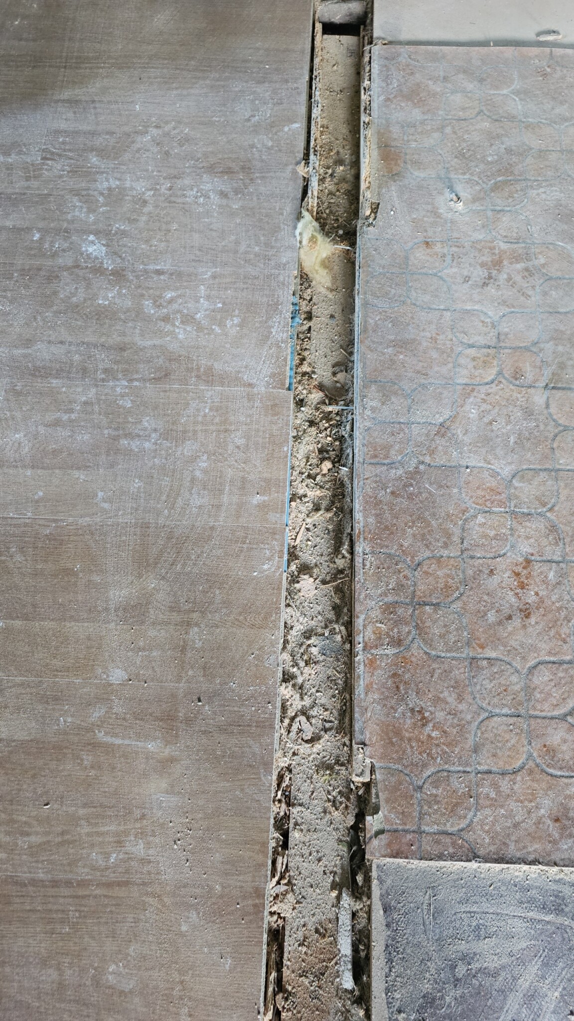

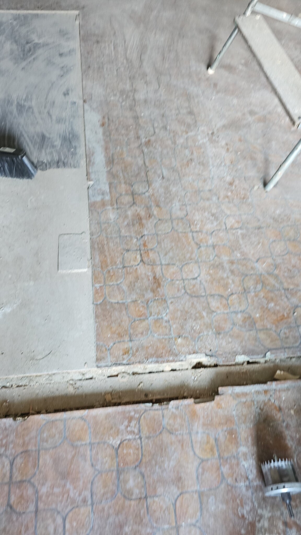

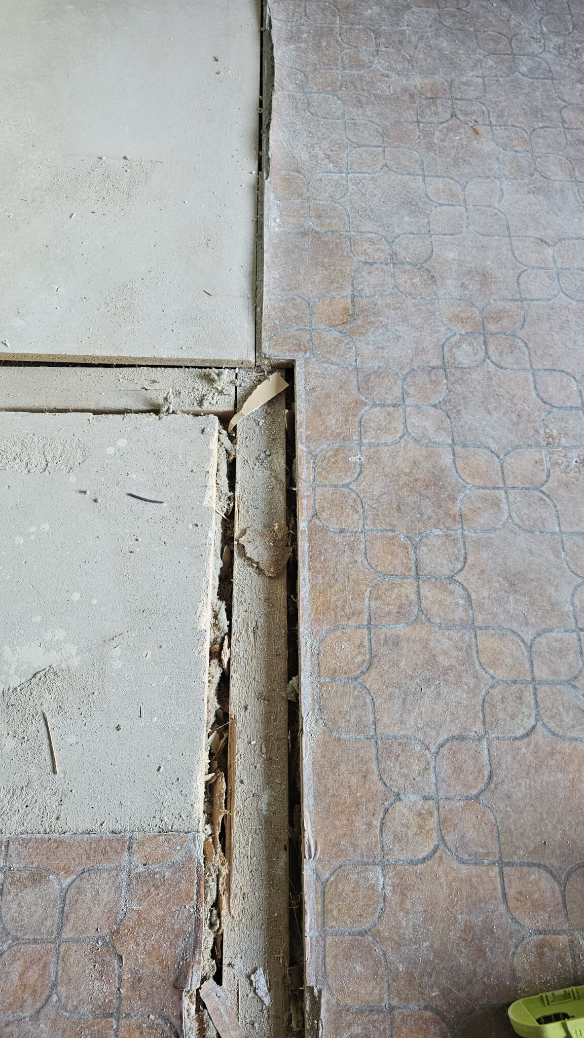

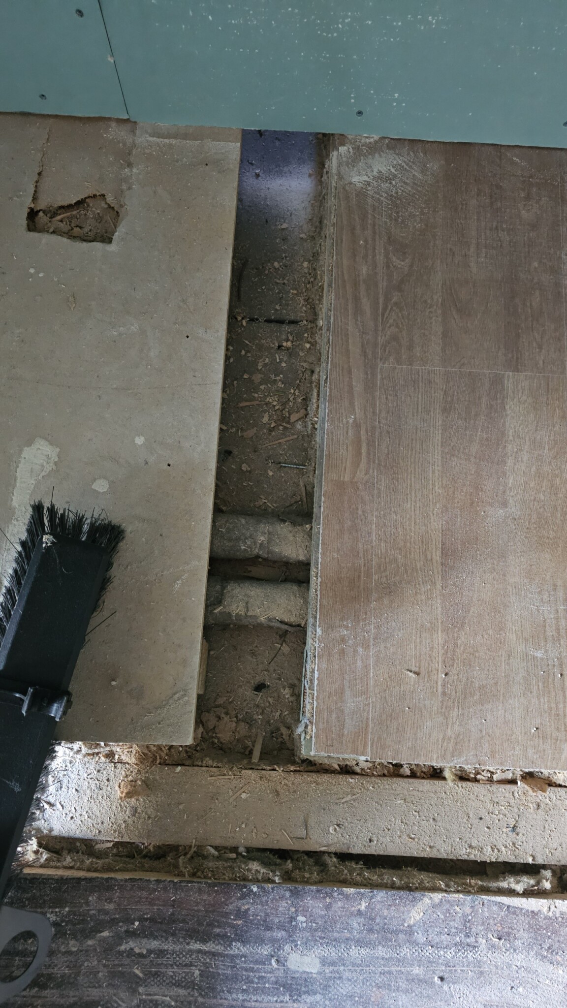

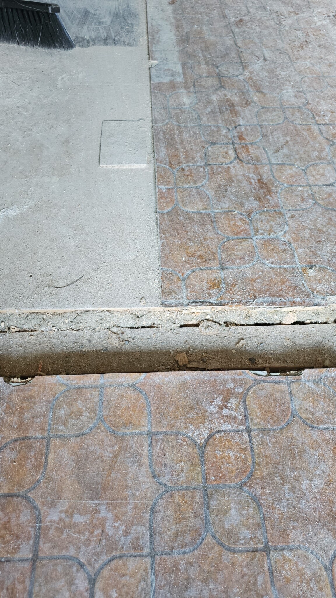

Har rivit några väggar samt inbyggda garderober i en villa från 60-talet.
Ska lägga nytt golv och behöver fylla igen hålen som blivit efter rivning så att det blir samma nivå. På vissa ställen är det 6/7 cm upp till golvet.
Hur hade ni gjort? Ska man köra med gipsbruk/husfix?

Jag hade sågat till träbitar och skruvat fast som fyller ut och jämnar till. Sett till att det bara blir små glipor på mindre än centimetern (helst millimeterpassning) och helt i nivå med ytan golvbeläggningen ska ligga på. Ska du ha matta och inte parkett/klickgolv/laminat så är det lite viktigare med helt slätt underlag men då är det nog till att lägga någon form av skiva först, men fortfarande bygga igen "hålen".
