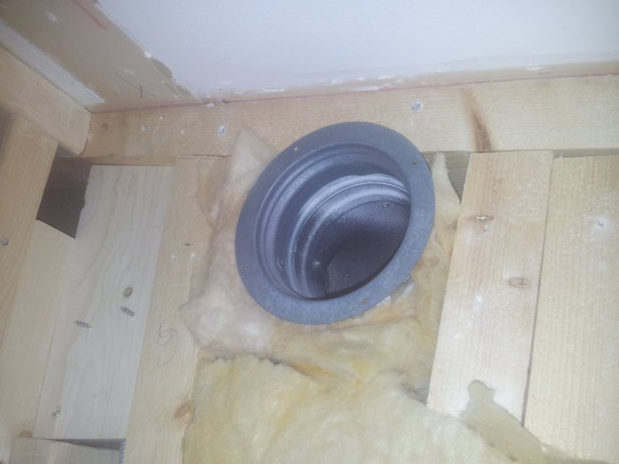

Vi håller på att renovera badrummet och funderar över ventilationen.
Vi har en frånluftsvärmepump och undrar om man i badrummet kan ha en fresh intellivent, eller stör det den övriga ventilationen när fläkten "trycker på" med luft? Vad är bäst att göra när man har frånluftsvärmepump?
Bifogar en bild på hur det ser ut nu.
Tacksam för all hjälp vi kan få!

Har du en frånluftsvärmepump skall du bara ha ett frånluftsdon.
Sätter du dit en fläkt kommer du minska suget i dem andra donen i anläggningen.
