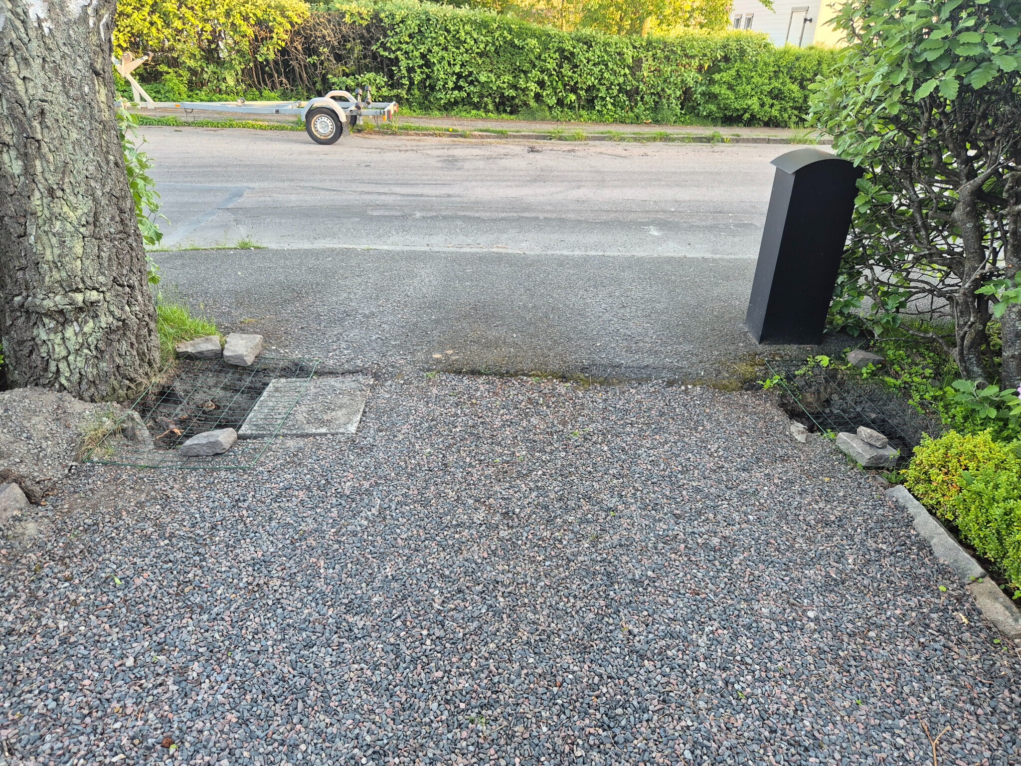

Mått: Totalt 3,8 meter mellan en häck och en stor björk. Stolparna gör jag i limträ (15×15 cm) och grindbladen blir runt 1,5 meter långa styck.

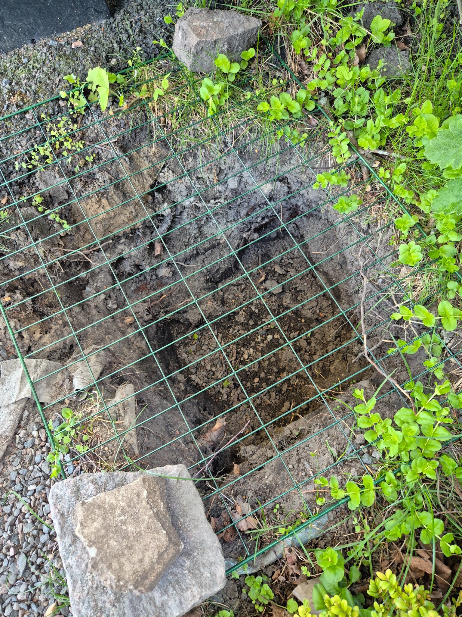

Sida 1: Gick fint att gräva ner till 0,8 meter utan större bekymmer.

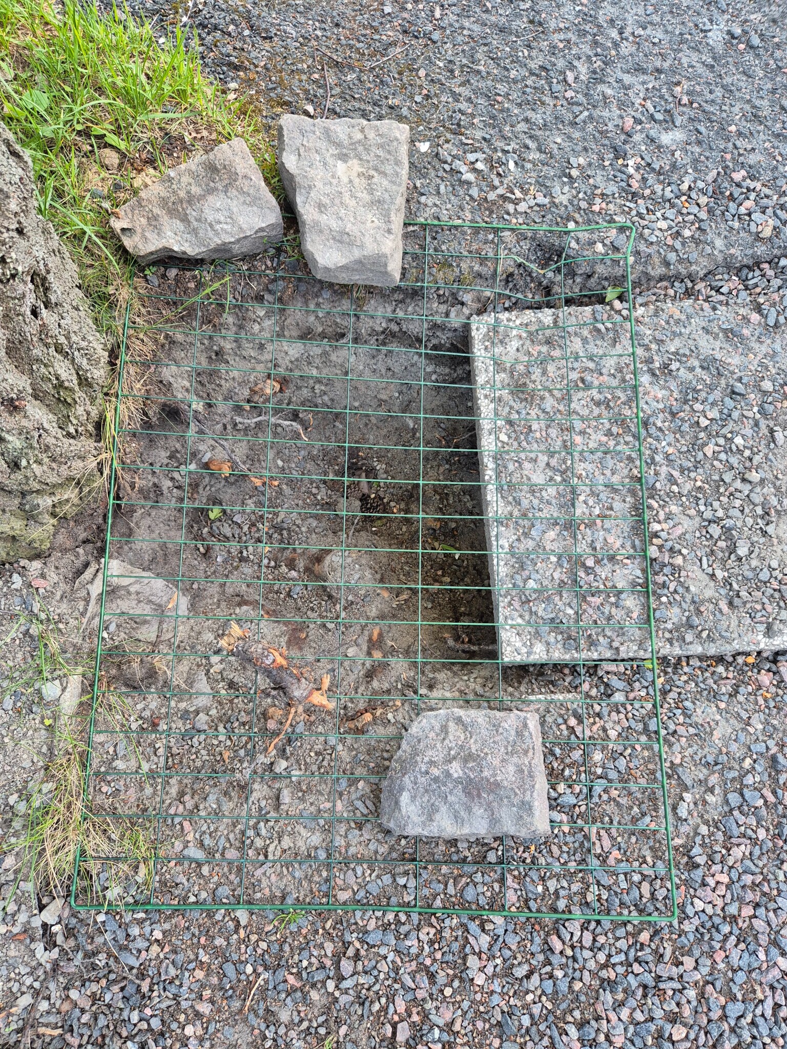

Sida 2 (vid björken): Efter 50 cm är det en hel del rötter. Jag tänker att endel rötter kan jag kapa, men att ta mig ner till 1,2 meter där känns som ett rejält projekt och oklart hur mycket man kan ta bort utan påverka trädet?
Öppningen där grinden ska vara.

Rötter vid björken.
Eftersom grindbladen blir ganska långa blir det ju en del tyngd och hävstångseffekt, så jag vill verkligen att det blir stabilt. Vad har ni för knep för att slippa gräva så djupt?

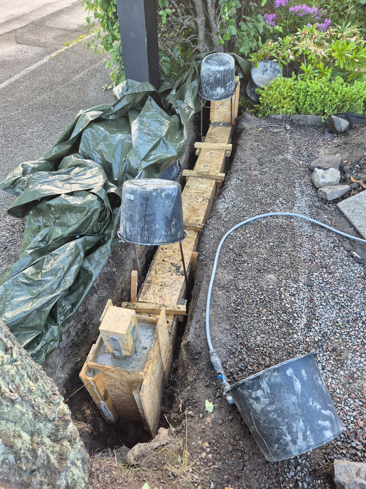

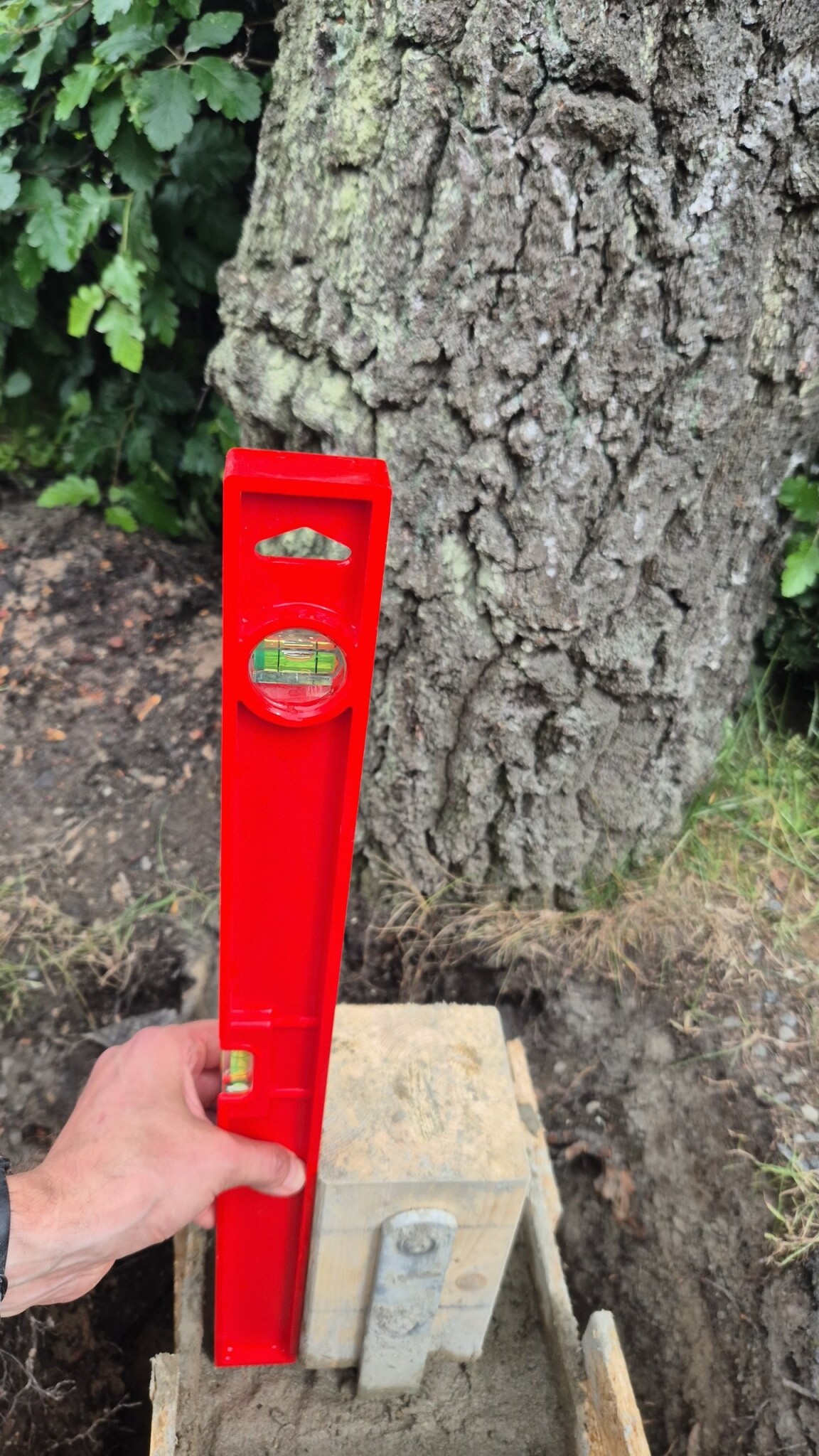

Tog nästan hela dagen och slutdjupet på sidan vid björken blev endast 60 cm. Andra sidan hade jag kommit ner gott och väl 1m. Där var det bara jord och lera, mycket tacksamt att gräva i jämfört med rötterna.
Då insåg vi att det behöver bli en förbindande balk så gjutrören byttes ut mot en gjutform. Lördag kväll var det nästan klart för gjutning, bara lite fix på söndag morgon....
Men vid ca 13:00 igår söndag startades tombolan. Efter 22 st 25kg säckar grovbetong och några regnskurar ser det ut såhär.
Ytan vid plintarna är långt ifrån vackra, men kommer förhoppningsvis inte synas. Hade helt missat att man ska efterarbeta ytan efter ett par timmar.
Formen har varit täckt av en presenning sedan gjutningen för att skydda mot regn. Imorgon vankas sol så då får den ligga kvar och skydda mot uttorkning.
Men behöver man vattna när det är inkappslat på det här viset samt täckt? Allt ligger ju under jord så lite fuktigt är det runt omkring, och inga exponerade betongytor?
