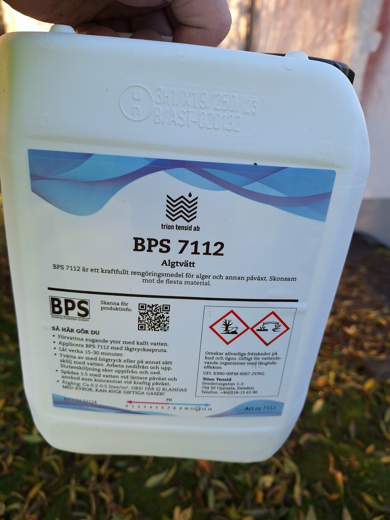

Jag använde detta idag för att få bort rödalger, fungerade väldigt bra.
  • Behållare med BPS 7112 Algtvätt, ett rengöringsmedel för alger, dött lövverk syns i bakgrunden.
