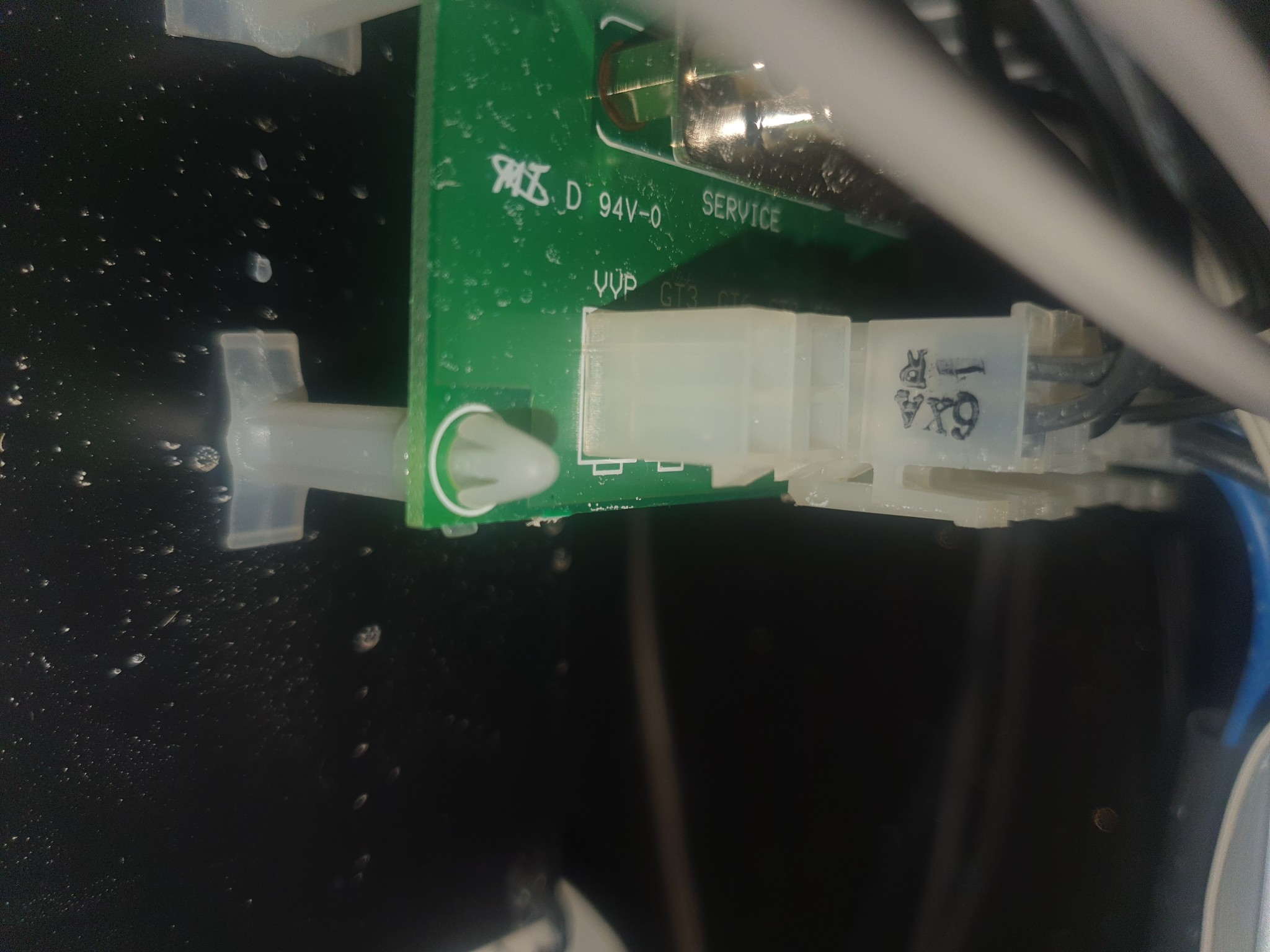

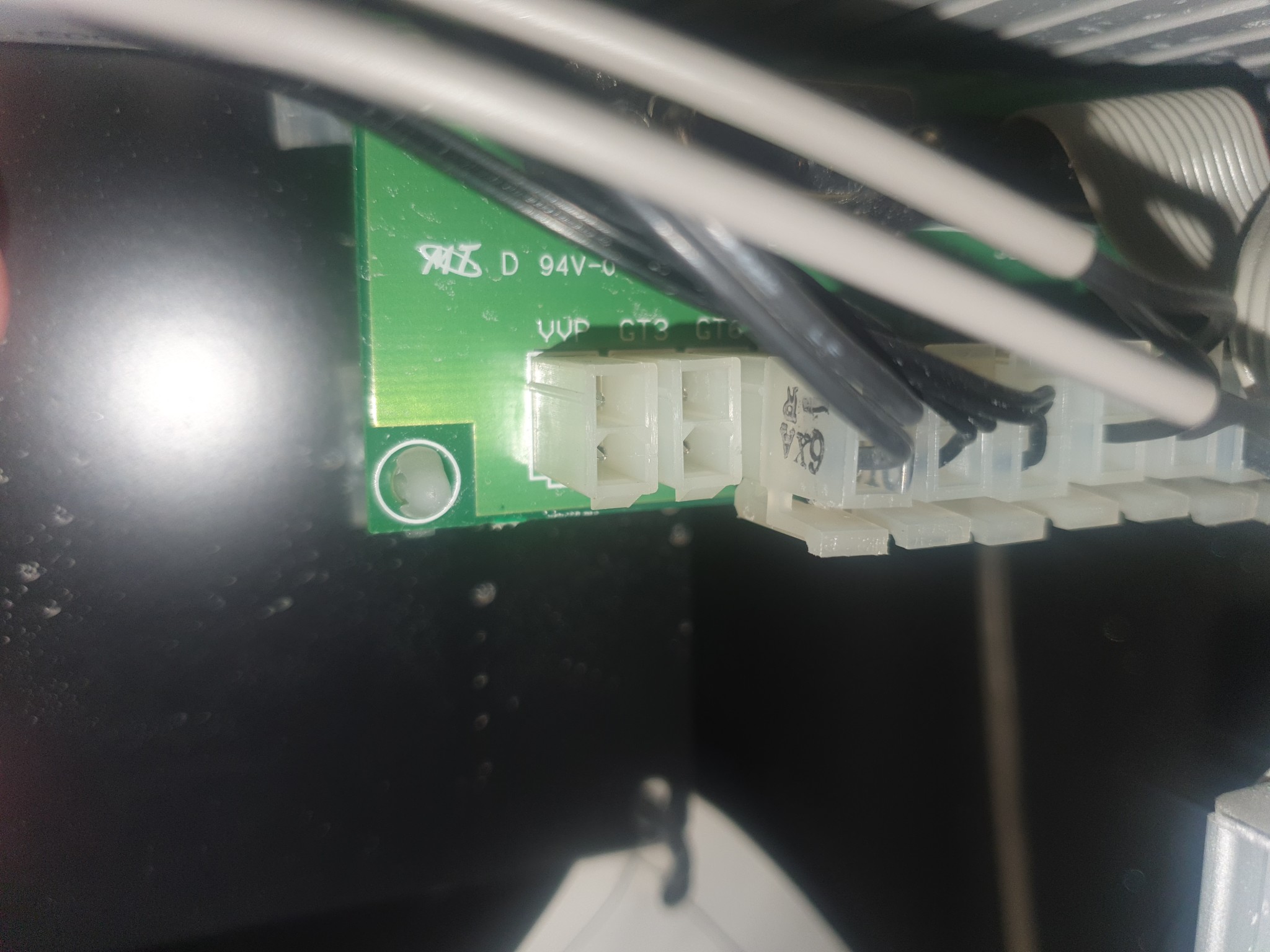

Hej, skall koppla in en innegivare till min ivt greenline ht plus e7. Har dragit allt kablage och satt givaren på plats i det rummet jag vill ha den. Nu ska jag koppla in den i pannan. Kopplingen ser ut som på bilden. Vad heter den och framför allt var hittar jag en sådan? Går det att lösa på annat sätt typ tillverka en själv, eller koppla förbi på nåt sätt.
Mvh Thills
Mvh Thills

Hur tog du reda på exakt vilket motstånd det skall vara? Det är väl ett otvunget motstånd?
Det hittade jag här på forumet. Köpte ett 4,7 kOhm NTC på byggoteknik.se. Snabb leverans och kostade 49:-. Pannan hittade givaren och visade rätt temperatur direkt. Får väl se till hösten hur pannan beter sig med den nya givaren installerad.
